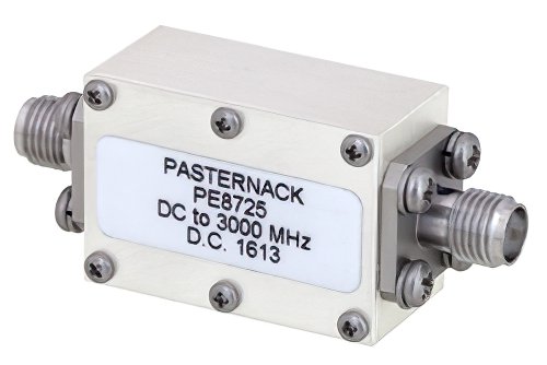

5 阶低通滤波器,SMA 母头, DC~3 GHz
滤波器
