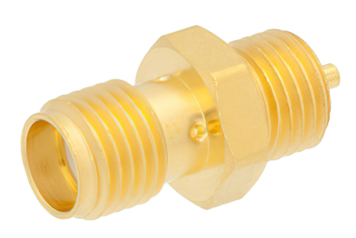

连接器失效的主要原因是工业环境中粉尘、水汽的侵入,采用密封式设计,包括O型密封圈、防水胶圈等,达到IP67甚至IP68的防护等级。
SMA 穿墙式母头,精密型连接器,焊接式接线柱式短接, .250 英寸直径
射频连接器
