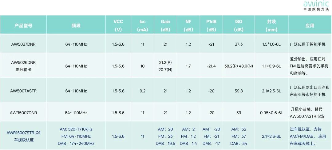

艾为电子全新迭代出车规级广播LNA产品,兼容AM/FM/DAB多制式接收,为车载日常收音与应急广播,提供高性能、高可靠的国产化硬件方案。以下是艾为电子主推的LNA选型表:
车载
表1  艾为电子主推LNA选型表

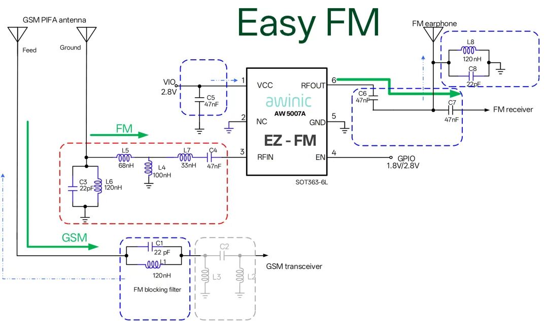

EASY FM 手机应用参考设计如下:
车载
图1  EASY FM 手机应用参考图

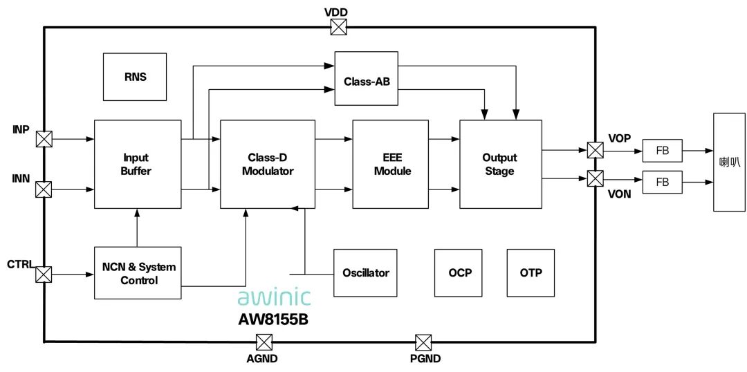

2、音频 PA 干扰问题及优化方案
手机通常采用 D/K 类音频PA,其输出信号为脉宽调制的方波,会产生大量谐波干扰。因此,建议 FM 天线与音频 PA 保持 15mm 以上的距离,并在干扰源处加入 EMI 滤波器件(如磁珠或LC电感/电容)来抑制干扰向外扩散。(如图2中FB位置)选择 EMI 器件时,需注意以下几点:
1)磁珠选择
优先选择对音频失真(THD)影响较小的磁珠,同时尽量选择100MHz频率阻抗较大的磁珠以增强滤波效果。
2)LC电感/电容选择
可以在图FB位置设计一个低通(音频)高阻(FM)的LC 滤波器,实际应用中较大的电容对干扰抑制效果更好,但会增加音频工作电流,需在效果与功耗之间权衡。 通常会尽可能选择电感感值大的器件设计该LC滤波电路,大感值电感成本会明显增加。所以需要综合考虑权衡利弊。
3)艾为解决方案
用AB类音频PA不会干扰FM。 AW8155 是同时支持 AB 类和 D/K 类音频PA。在日常使用中选择 D/K 类模式,而在 FM 工作时切换为 AB 类模式,从而完美解决音频数字信号干扰 FM 的问题。
车载
图2  AW8155B原理框图

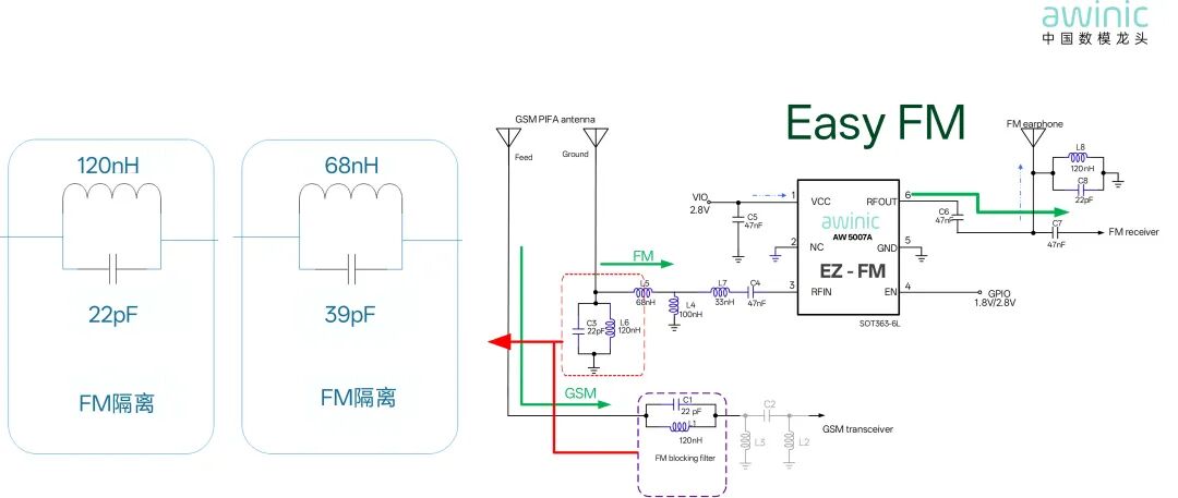

1、EASY FM在手机应用

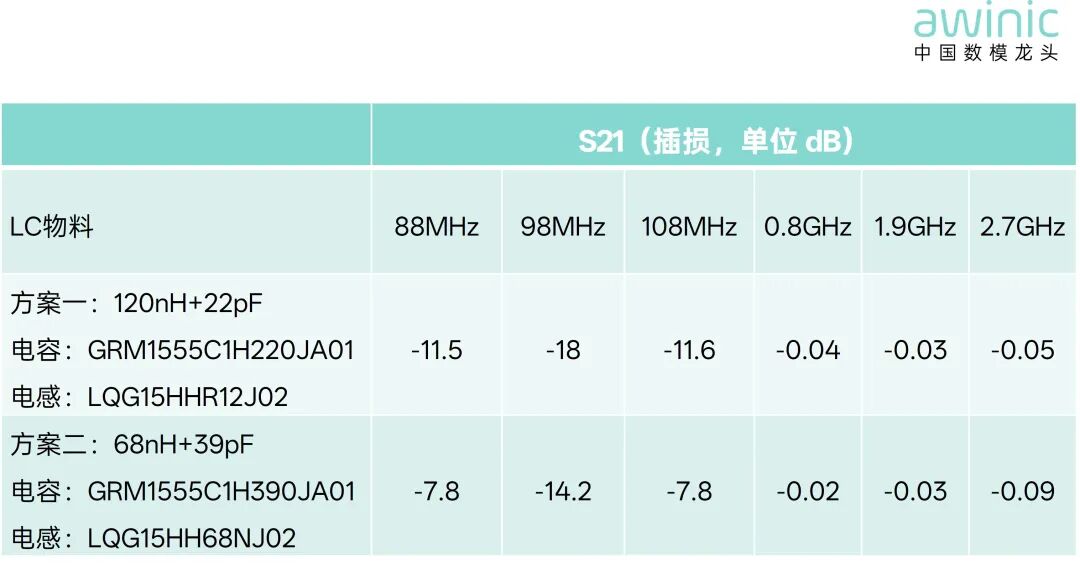

1)FM共享GSM天线应用中,LC滤波效果很重要。
如下图艾为电子推荐以下两种LC滤波电路
车载
图3  两种LC滤波电路图
车载
表2  两种LC滤波方案表
a) 优先推荐120nH+22pF并联 LC 方案
因120nH感值偏高,小封装电感DCR偏大,建议选用大封装、高Q值绕线电感;实际应用中,0402规格电感性能优于0201。该电路在手机主射频段插损仅为0.03~0.05dB,该损耗可忽略,同时对 FM 频段呈现高阻特性(隔离度:-11.5~-18dB),隔离效果优异。
b) 68nH+39pF备选方案
若受结构封装限制无法采用0402器件,且0201规格缺少低DCR的120nH电感,可替换68nH+39pF方案。通过降低电感感值、提升电容容值,有效减小电感DCR带来的影响。该电路在手机主射频段插仅 0.02~0.09dB。FM 隔离度: -7.8~-14.2dB,略有衰减,但可满足受限场景使用需求。

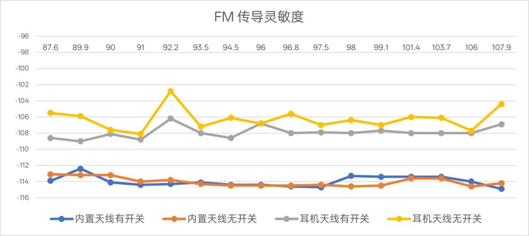

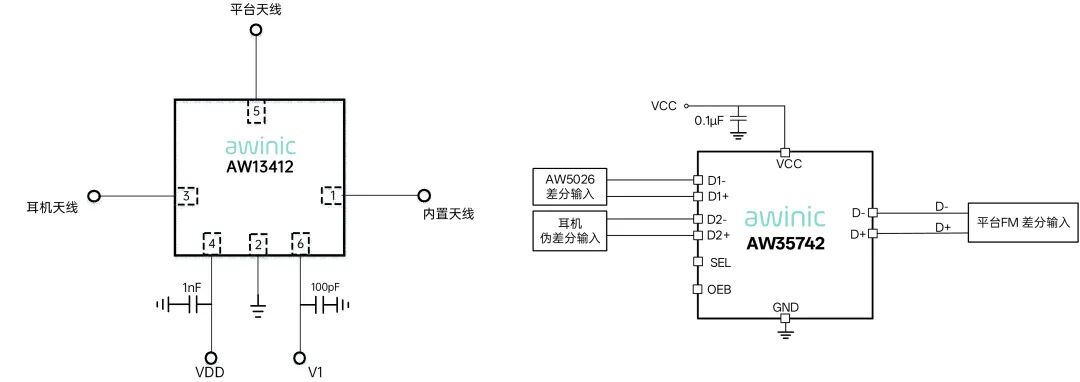

2)兼容耳机天线设计
有的客户想追求内置天线与耳机天线的性能都达到极致,为降低内置天线与耳机天线直接并接导致的信号衰减,使用艾为电子的AW13412H开关来切换两个天线与平台之间的连接。差分接法可以使用双刀双掷的开关(AW35742)来进行切换,如下图所示。
车载
图4  差分接法示意图
以下是项目实测用/不用AW13412内置天线和耳机天线的差异:
车载
图5  差异对比折线图

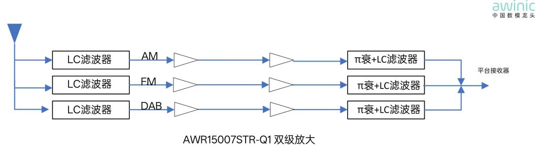

2、FM-LNA车载天线应用
自然灾害、地缘冲突等因素易引发网络中断,全球各地愈发重视应急广播建设,车载天线与接收系统的市场需求持续增长。目前车载天线设计普遍要求兼容 AM/FM/DAB 多制式接收。顺应行业发展趋势,艾为电子推出车规级芯片 AWR15007STR-Q1全面支持 AM、FM、DAB 全制式广播接收,深度适配车载广播数字化转型需求。典型应用方案详见下图。
车载
图6  AWR15007STR-Q1应用方案图
AM/FM/DAB 整体工作频率偏低、频段排布密集,系统设计需兼顾两大核心指标:既要高效抑制带外干扰、提升频段隔离度,又要严控带内插损,保障接收灵敏度,传统 LC 滤波电路调试难度大。艾为电子车规级高增益广播 LNA 芯片 AWR15007STR-Q1,可有效补偿 LC 滤波带来的信号损耗,优化接收性能。
