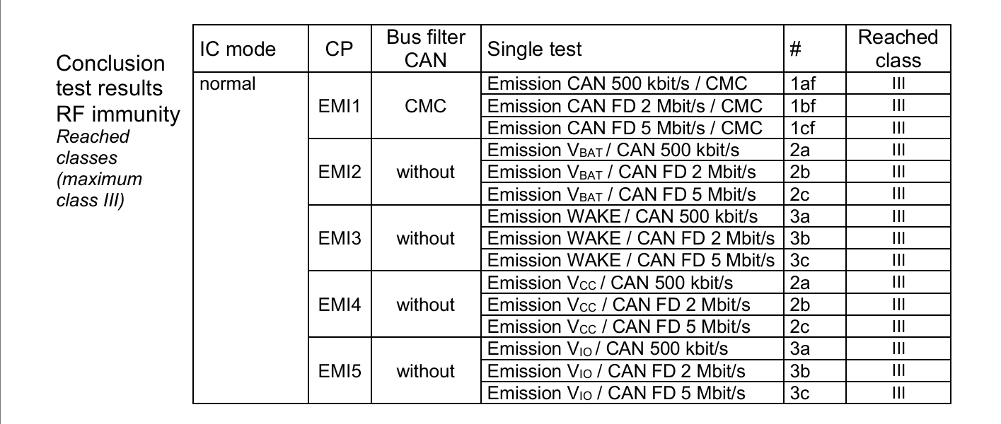

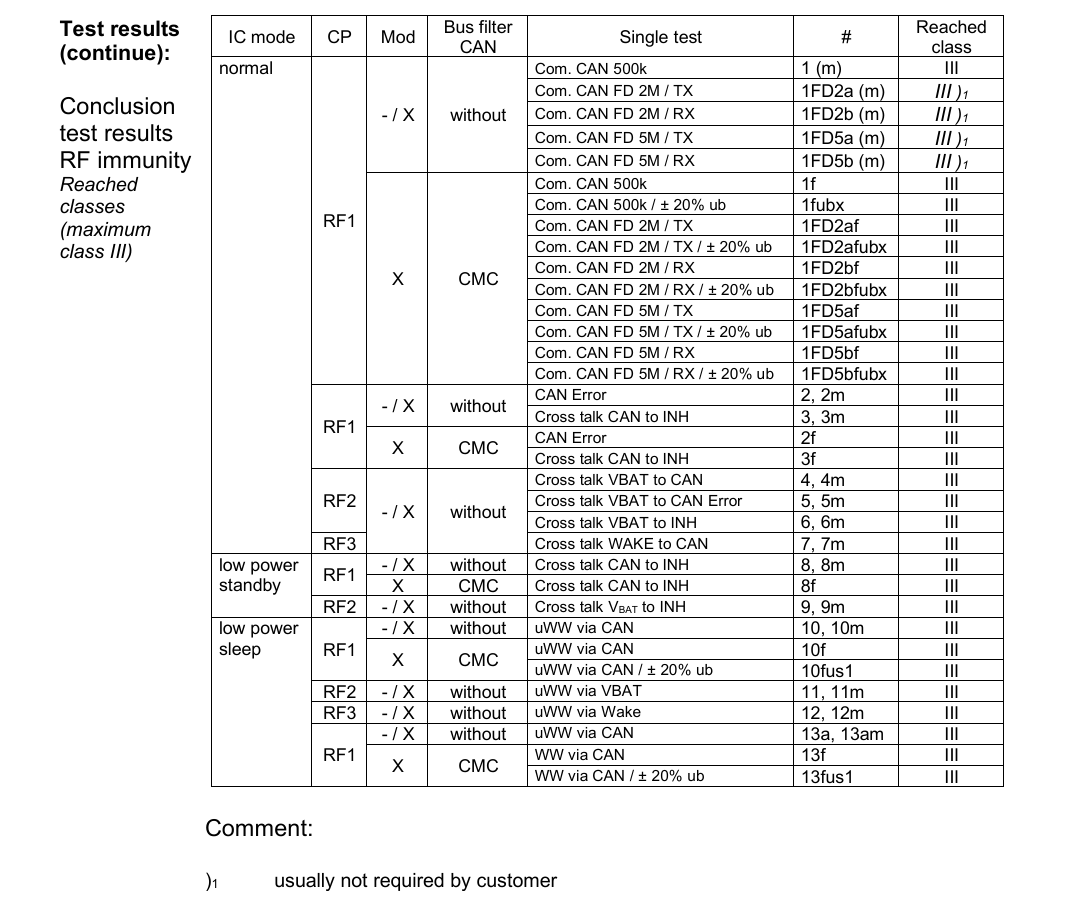

IBEE/FTZ-Zwickau认证根据IEC 62228-3标准进行,测试项包括:发射射频干扰(Emission RF Disturbances), 抗射频干扰(Immunity RF Disturbances),瞬变免疫力(Immunity Transients)和抗静电(Immunity ESD),纳芯微NCA1043D-Q1在测试中表现优异,各种条件下均能通过器件最高Class III等级,以优异的EMC性能助力用户简化系统设计,加速产品开发和上市。
