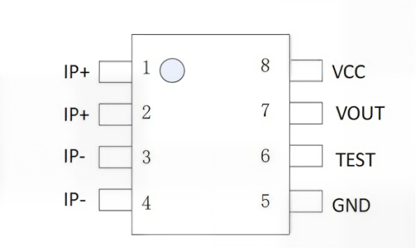

二、引脚描述
电流传感器
SD712采用SOP8 封装,其引脚分布如上图所示,采用单电源5V 供电。 各引脚的功能介绍下表所示, 其中引脚 1 和 2、 3 和 4 均内置有保险, 为待测电流的两个输入端,当检测直流电流时,1和 2、 3 和 4 分别为待测电流的输入端和输出端。

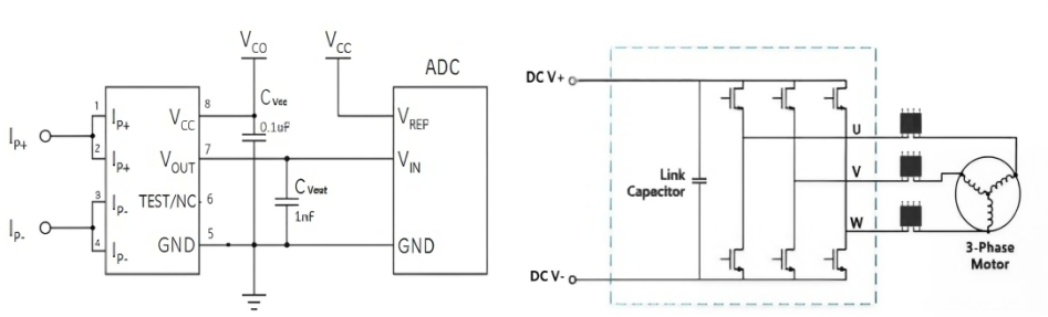

三、推荐电路:
电流传感器
SD712典型应用电路包含有VCC与地之间的滤波电容CVcc,以及一个输出与地之间的可选配的滤波电容CVout。在被测电流的输入端,管脚1和管脚2短接在一起,作为被测电流的输入端,管脚3和管脚4短接在一起,作为被测电流的输出端,传感器的模拟输出信号与被测的交直流电流完全成正比。6脚用于出厂检测和编程可以不接。
