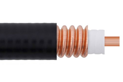

低损耗1/2英寸超柔性波纹同轴电缆,黑色PE护套
同轴电缆
