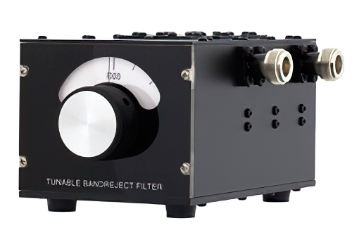

3 阶调谐带阻滤波器,N 型母头 ,1 GHz ~2 GHz ,1% 带宽
