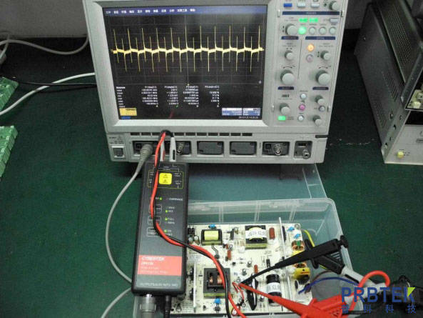

计算出的 fC 是理论值,实际需用示波器验证:
若滤波后仍有明显干扰:适当降低 fC(如从 3kHz 调到 2kHz);
若信号出现失真(如波形变钝):适当提高 fC(如从 3kHz 调到 4kHz);
高频场景(>1MHz):需考虑滤波器寄生参数(如 RC 滤波的电阻寄生电感),可通过仿真工具辅助调整。

高频场景需匹配带宽:示波器和探头带宽需≥3 倍 fC,否则无法准确观测滤波效果。
