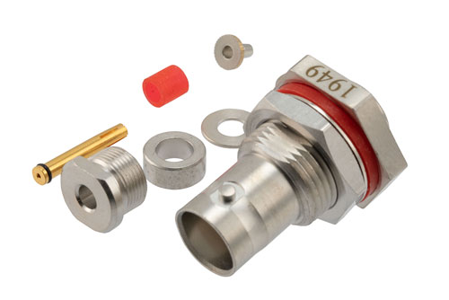

BNC母头穿墙式安装密封式连接器,组装式尾夹/焊接附件,适用于RG174、RG188、RG316、RG316-FEP、RG316-LSFH线缆
