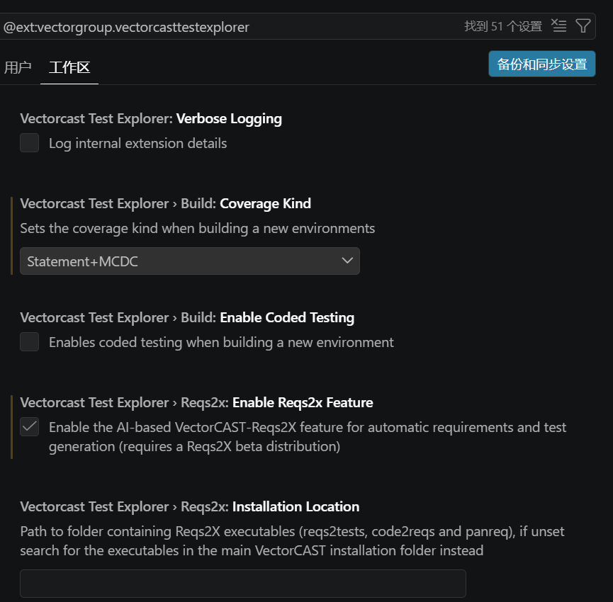

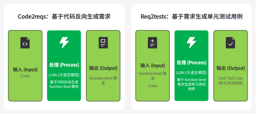

过去,工程师往往需要人工分析源码之后手动编写需求、再基于需求手动开发测试用例,这套流程既耗时又容易出错。从VectorCAST 2026版本开始,VectorCAST/C++正式引入了Reqs2x工具集,提供了两大核心能力,可以利用大语言模型(LLM)从源代码的角度自动生成单元测试的需求和用例:
AI驱动
● Code2reqs:通过AI分析源码逻辑结构,生成自然语言格式的需求文档,生成的需求可直接导入需求管理系统或VectorCAST/C++自身的Requirements Gateway
● Reqs2tests:基于AI生成的/原生的自然语言需求,自动生成可执行的且能覆盖需求对应功能逻辑的VectorCAST/C++测试用例并完成需求的双向链接

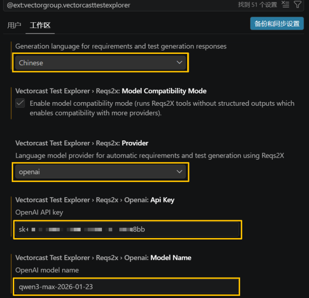

而在企业最关心的数据安全问题上,VectorCAST/C++也给出了周全的解决方案。Reqs2x工具集依托LiteLLM中间层,既支持纯本地化部署——支持直接调用企业内网部署的大语言模型(如通过Ollama部署的开源模型)进行分析,避免核心代码外泄/需求数据泄露等问题;针对项目或部门特定的需求也支持兼容Azure OpenAI、OpenAI、Anthropic、阿里云百炼等主流云服务模型,灵活适配不同的安全策略与使用场景。

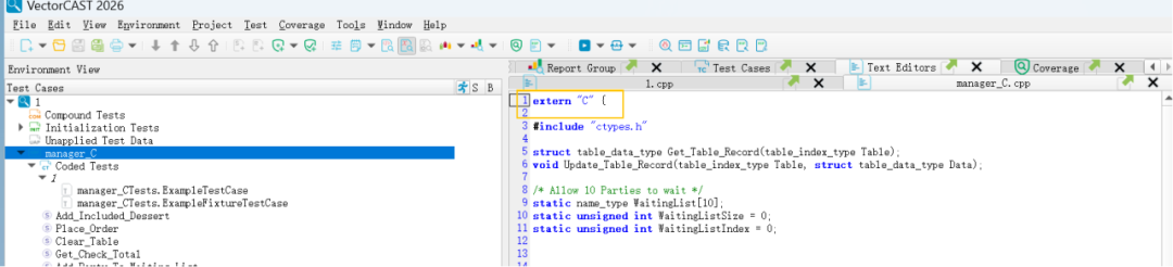

在过去的版本中,此功能只能作用于C++的测试,而VectorCAST 2026版本新增支持对C源文件中定义的函数执行Mock操作,能力与C++函数Mock完全对齐,我们只需要在C语言文件内加入关键字:
extern "C"
# include "my_c_unit.c"
即可将被测C文件封装为C++文件,再进行测试即可。

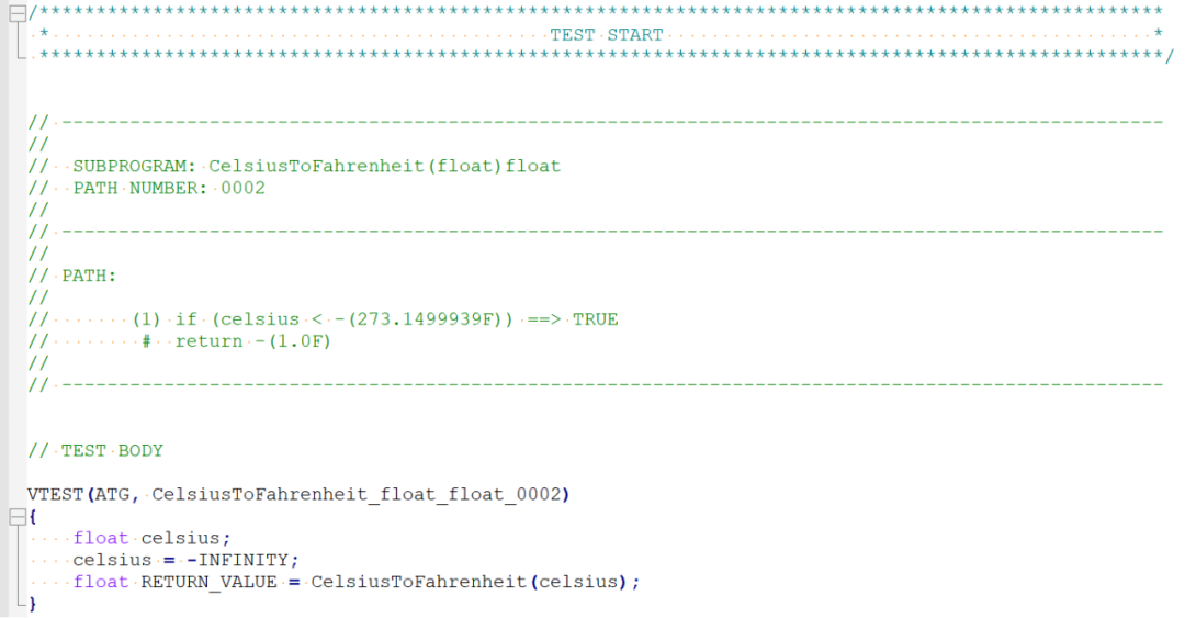

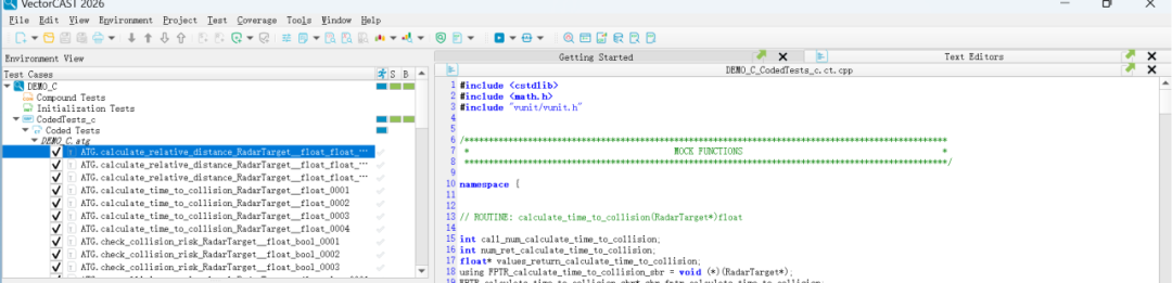

同时针对Coded Tests编码测试,VectorCAST 2026版本也支持通过ATG功能自动生成Coded Tests用例,打破此前通过ATG功能仅能生成VectorCAST/C++专属.tst脚本格式的限制,可直接生成标准C++格式的编码测试用例。
AI驱动
自动生成的测试用例不但拥有带路径的注释以提升代码可读性,同时还可以支持用户手动进行编辑扩展。
