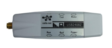

ZigBee USB 网卡(晓网型号 USB2408DZ),是一款ZigBee 网络通信与组网硬件,同样采用 USB 接口设计,小巧便携,即插即用。它的核心作用是 “搭建桥梁”,作为 ZigBee 网络的协调器或终端节点,实现电脑与 ZigBee 终端设备(传感器、智能开关、采集模块等)的数据互通,同时支持 Mesh 自组网,构建稳定、高效的 ZigBee 无线通信网络。
usb
不同于普通 USB 网卡,晓网 USB2408DZ 是专为 ZigBee 协议定制的工业级通信设备:输出功率达 + 8dBm,接收灵敏度 - 97dBm,视距传输距离 500 米,支持 2.380~2.500GHz 共 25 个通信通道(含 9 个扩展抗干扰频段),有效避开 2.4GHz 频段信号干扰。它支持节点搜索、数据透传、固件升级等功能,搭配上位机软件可快速搭建 ZigBee 网络,实现多设备联动控制,是项目长期运行、数据传输的 “核心枢纽”。
