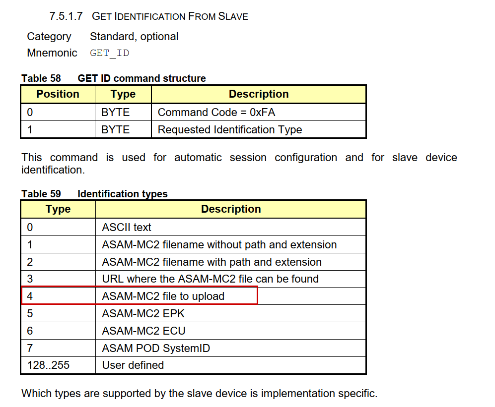

VX1000自动生成A2L的核心理念是:将A2L信息(测量信号与测量事件定义)直接嵌入到ECU软件中。开发人员只需在ECU软件中定义测量信号、数据类型及事件周期等描述信息,CANape即可通过XCP的GET_ID指令(Type 4),自动读取这些信息并生成A2L文件,实现真正的“零手工配置”测量体验。A2L信息可存储在Flash(静态配置方式)或RAM(动态配置方式)中,由VX1000驱动在配置完成阶段生成。静态配置和动态配置方法在“ECU软件集成方法”章节展开。
ecu
图1 XCP协议“GET_ID”指令

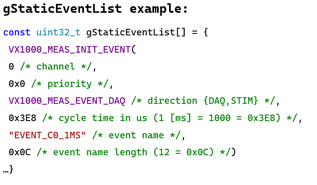

静态配置是在编译阶段完成测量信号与事件的定义。开发人员通过VX1000提供的A2L接口函数,在代码中以固定结构(如信号列表和事件列表)的形式定义测量对象,这些信息会随程序一起编译并存储在ECU的Flash中。
当CANape通过XCP协议发送GET_ID指令时,VX1000固件会读取这些预定义的测量配置信息,将其转换为A2L格式并上传至上位机工具,从而完成A2L文件的自动生成。该方式具有结构清晰、实现简单、运行稳定等特点,适用于测量信号相对固定的场景,如功能稳定阶段或量产项目。
静态配置:直接定义测量事件描述及信号描述。例如定义gStaticEventList[]用于创建事件列表,gStaticSignalsList[]用于创建信号及测量事件绑定关系等。
ecu
图4 gStaticSignalList[]定义示例

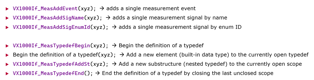

动态配置方式(Dynamic Configuration)
动态配置是在运行时通过VX1000提供的API接口,动态创建或更新测量信号、事件及数据结构。系统在编译阶段预留一定RAM空间用于存储测量配置,运行过程中由应用代码调用接口逐步构建完整的测量模型。
在CANape发起GET_ID请求时,VX1000会读取当前RAM中的全部测量配置信息,并生成对应的A2L文件上传。该方式具有高度灵活性,支持:动态增删测量信号,按需配置测量内容,定义复杂数据结构(如结构体、嵌套类型等),适用于算法开发、快速调试以及测量需求频繁变化的场景。
VX1000动态测量配置方法包括如下接口函数,其中VX1000If_MeasAddEvent()可用于添加测量事件,VX1000If_MeasAddSigName()可通过变量名将信号绑定至指定测量通道。针对结构体及子结构体(嵌套)变量,还提供VX1000If_MeasTypedefBegin()、VX1000If_MeasTypedefAddSt()等函数用于描述结构体信息。
ecu
图5 动态配置接口函数

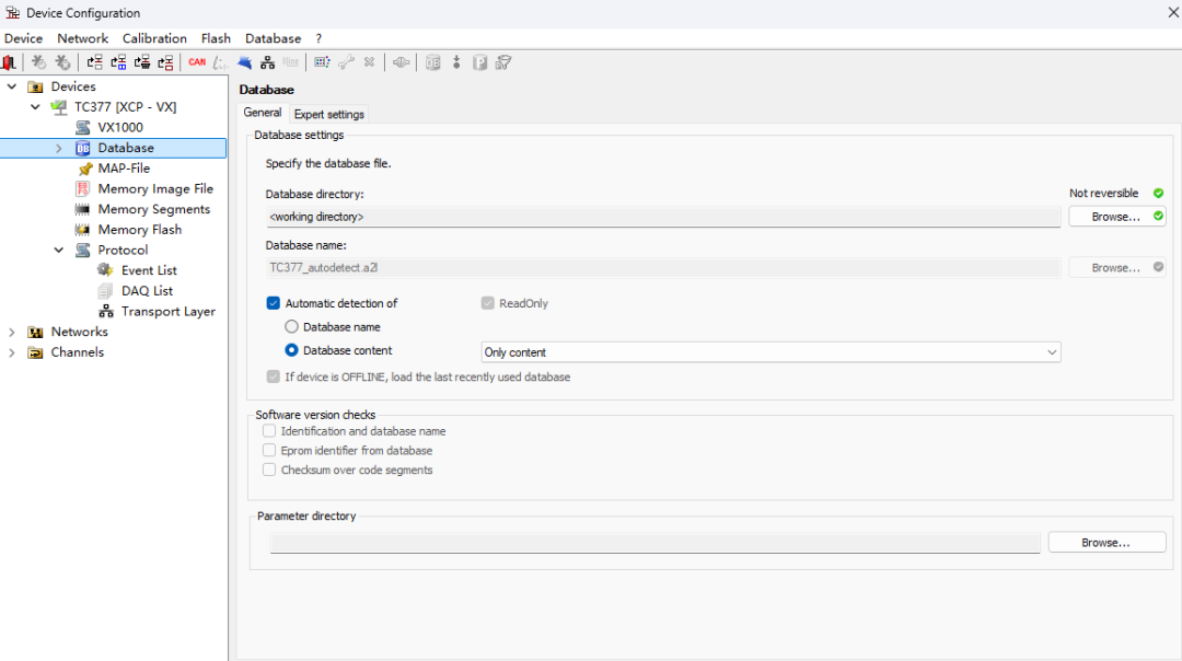

1.
创建CANape工程,连接VX1000设备;
2.
在Device Configuration页面中,打开“Automatic detection of/Database content”自动读取A2L文件选项;
ecu
图6 自动读取A2L文件配置选项

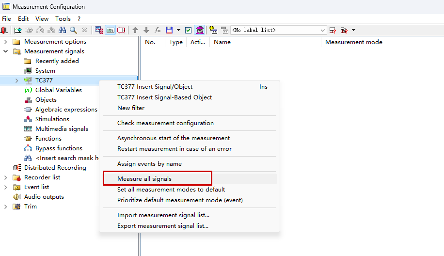

4.
打开测量配置界面,在设备上右键打开“Measure all signals”功能,CANape会自动添加所有测量信号至测量列表。在弹出界面选择“确定”,即可加载所有测量信号;

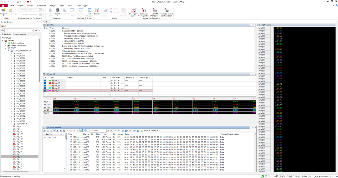

5.
点击“Start”测量开始按钮,即可开始测量并添加观测量。
ecu
图8测量显示界面
