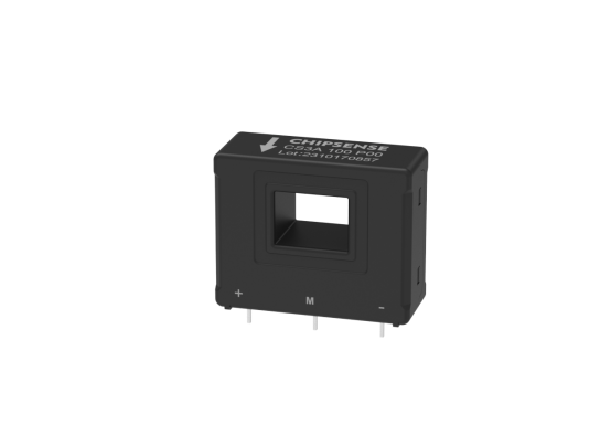

CS3A P23系列关键指标
参数CS3A P23系列行业平均水平优势说明
精度±0.3%(典型值)±0.5%~±1%精度提升40%以上
增益误差±0.1%±0.3%~±0.5%零点误差更小
线性误差±0.05% of IPN±0.1%~±0.2%非线性失真更低
响应时间≤1μs3μs~5μs响应速度快3-5倍
失调电流温漂±0.5mA±1mA~±3mA温漂降低50%以上
磁失调电流±0.15mA±0.5mA~±1mA零点恢复更快

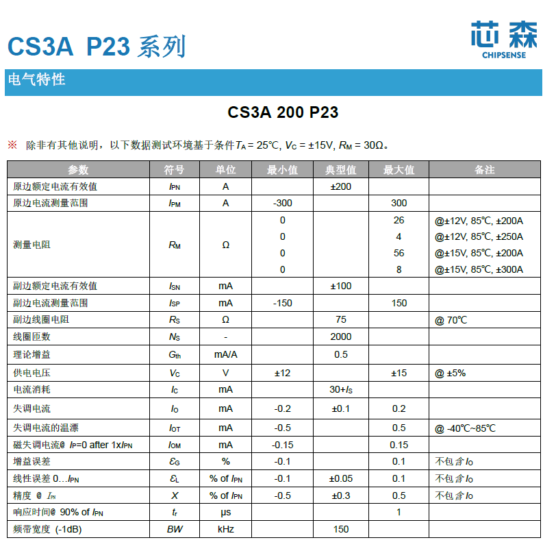

三、CS3A P23系列完整规格表
产品系列与量程覆盖
型号额定电流测量范围适用场景
CS3A 100 P23±100A±150A5MW-8MW风机网侧
CS3A 150 P23±150A±225A8MW-12MW风机网侧
CS3A 200 P23±200A±300A10MW+大功率机型

供电与电路参数
参数规格
供电电压±12V到±15V
±15V供电最大测量电阻100Ω(100A量程)
±12V供电最大测量电阻50Ω(100A量程)
