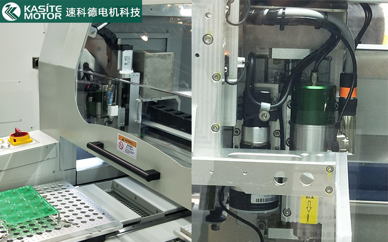

一、加工精度下降与产品良率受损
选错精度不匹配的主轴,会导致‌切割精度差、切口粗糙不平‌,易产生毛刺、裂纹甚至切割偏差,不符合电子产品对PCB基板的精度要求,需二次加工增加成本。对于高密度精细线路的PCB板,精度不足还可能损伤内部线路,直接导致产品报废,降低产品合格率。
二、静电隐患威胁精密元件安全
未选ESD防静电主轴(如无碳导通设计),刀具与PCB板摩擦产生的静电无法及时导出,击穿敏感电子元件(如IC、电容),隐性不良率飙升。
三、设备故障频发与维护成本提升
选错功率、参数或类型不匹配的主轴,会直接诱发多种设备故障:
异常振动与噪音‌:不符合工况的主轴易导致轴承受损、同轴度偏差,引发持续性振动和噪音,进一步加剧部件磨损;
主轴发热卡死‌:若主轴功率不足以应对厚板/硬板材切割,负载超标会导致主轴持续发烫,严重时会烧毁电机、损坏轴承,甚至造成主轴卡死无法旋转,必须寄回检修;
掉刀断刀/启动困难‌:参数不匹配会引发夹头锁紧失效,出现掉刀、断刀问题,还可能因电源、功率不兼容导致主轴启动困难;
轴承快速烧损‌:润滑、转速、载荷不匹配会导致轴承连续烧损,大幅提升维修成本。
四、降低生产效率与缩短设备寿命
主轴选型不当会频繁出现故障停机,需花费时间维修调试,拖慢生产进度。如需二次加工修正不合格产品,还会额外延长生产周期,降低整体产能。选错不匹配换刀频率的主轴,还会拉长换刀时间,进一步降低生产连续性。
五、选型核心建议
1、精准匹配工况‌:根据PCB板材类型(FR4、铝基、铜基等)、厚度及线路密度,选择相应功率、转速及扭矩的主轴。
2、‌重视防静电设计‌:针对高敏感电子产品,必须选用具备ESD防静电功能的主轴,从源头消除静电隐患。
3、‌考量自动化需求‌:为提高生产效率,优先选择支持电动或气动自动换刀的主轴,减少人工干预与停机时间。
4、‌信赖专业品牌‌:选择拥有成熟技术与完善售后服务的正规品牌,确保主轴在精度、稳定性及使用寿命上达到标准。
选错分板机主轴,影响不止精度差,更会导致良率低、损耗高、易损坏、停机多等。分板加工想要稳,主轴必须选对。关注速科德电机科技,学习更多分板机主轴选型与维护知识,避开选型陷阱,提升生产效率与品质。
