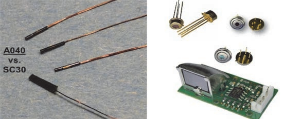

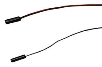

二、 SC30 vs SC50:一张表看懂选型分水岭
特性SC30(超细镍线)SC50(加粗铜线)
探头尺寸φ0.81mm × 2mm(极致微型)φ1.5mm × 38mm(长探头)
引线材质0.1mm镍线,聚酰亚胺绝缘0.2mm 双绞铜线,更耐弯折
精度(黄金温区)0~70℃ ±0.1℃0~70℃ ±0.1℃
响应时间(油中)≈0.3秒(极致快反)≈0.5秒(铜线传热略慢)
阻值选项10kΩ为主(F103)3k~100kΩ 宽幅可选
温度范围-40℃~105℃-40℃~150℃(更耐高温)
典型应用血糖仪微流控、PCR毛细管、腔道探头透析机加热器、大型孵育仓、振动环境
三、 选型工程师必看:SC30的四大不可替代优势
针对IVD设备集成度越来越高、法规要求越来越严的趋势,SC30是绝大多数高精度贴片应用的首选。
1. ±0.1℃ 直接互换,无需逐个校准
对于多通道PCR或全自动生化分析仪,产线上对每个传感器进行校准的时间成本极高。SC30在0-70℃区间出厂即保证±0.1℃,批间一致性极高,真正实现即贴即用。
2. φ0.81mm 超小尺寸,无痛植入微流控
传统Pt100直径往往大于2mm,无法嵌入血糖仪的微流控芯片或透析管路的狭窄流道。SC30的0.81mm探头可直接埋入热阱或贴合反应腔外壁,几乎不改变流体的热质量。
3. 0.3秒快速响应,捕获瞬态温度漂移
在血液透析的血液回流侧,当置换液温度骤变时,响应滞后的传感器会导致过冲或欠冲。SC30在油中 τ≈0.3秒,比同类NTC快40%,能可靠触发超温报警(监管机构强制要求)。
4. 医用级材料,满足法规合规
镍线/聚酰亚胺均通过ISO 10993生物相容性测试,可直接接触透析液或血液回路(非直接接触应用更无顾虑),降低整机注册风险。

型号1: SC30F103V(10kΩ),镍线
需求: 透析液温度监测,流道狭窄,介质流动速度快,强制要求±0.1℃精度以预防溶血。
理由: 0.1mm探头直接插入透析液管路;0.3秒极速响应,实时反馈加热器PID调节;±0.1℃精度满足ISO 23500标准。
型号2:SC30F103W,铜线,长线 / 耐用场景
需求:PCR 热循环模块,96孔板每个孔的温度一致性要求严苛,升降温速率快。
理由: 超小尺寸可贴于半导体加热片表面;低热容不拖累升降温速率;多片并联使用,1-2mA激励电流下自热可忽略(<0.01℃)。
