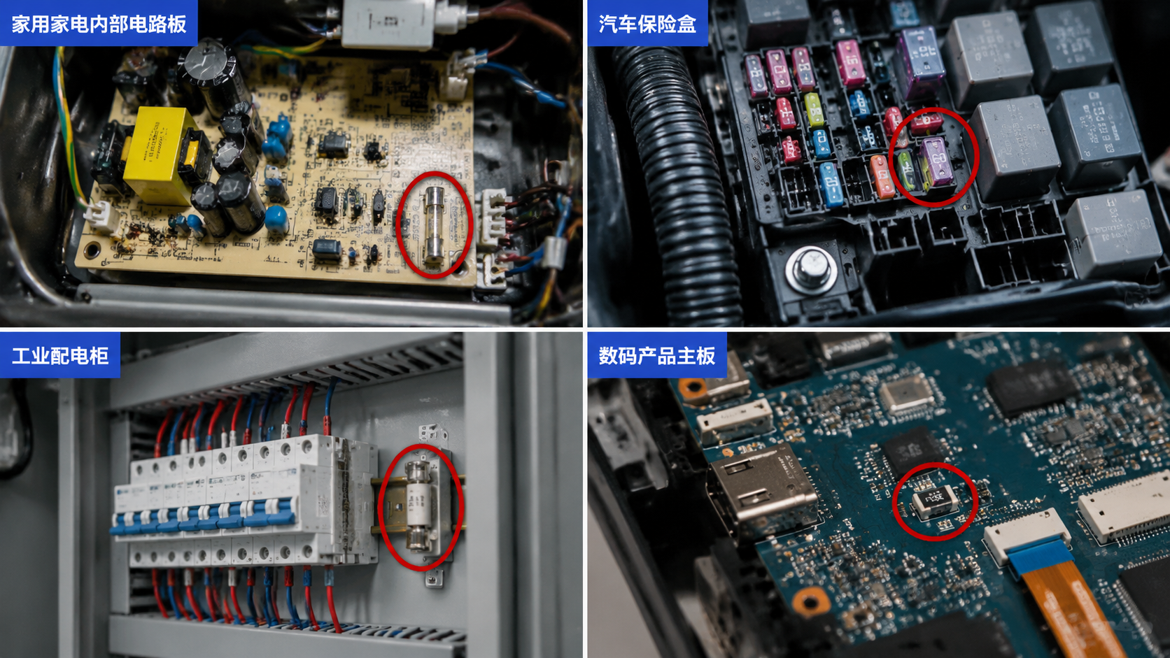

三、应用场景:无处不在的隐形守护者
从居家生活到工业生产,只要是通电设备,基本都会配备保险丝。它默默分布在各个角落,守护每一台用电设备。
多场景实拍图
1.家用家电领域
冰箱、洗衣机、空调、热水器、油烟机、机顶盒等,内部均装有保险丝。家庭电器使用频率高、电压易波动,保险丝能有效应对突发短路,防止整机报废。
2.车载与出行设备
汽车全车电路、电动自行车、充电桩、户外电源、车载充电器等。车辆行驶震动大、电路复杂,插片式保险丝耐冲击,保障行车用电安全。
3.数码与办公设备
电脑主板、显示器、打印机、路由器、充电宝等精密数码产品。贴片保险丝体积小、精度高,保护脆弱的电子芯片。
4.工业设备领域
机床、控制柜、大型电源、自动化设备。工业设备功率大、负载高,专用大功率保险丝是生产车间重要的安全配件。
可以说,只要有电的地方,就有保险丝在站岗。

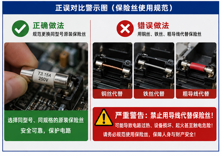

四、常见误区:这些错误做法,暗藏巨大风险
保险丝价格便宜、更换简单,也让很多人走入使用误区,不仅废掉保护功能,还极易引发安全事故,这也是最需要重视的部分。
正误对比
误区 1:熔断后用铜丝、铁丝替代
这是最普遍也最危险的行为。铜、铁熔点高、导电能力强,短路和过载时根本不会熔断,相当于直接拆除了电路的 “安全开关”。故障电流会直接烧毁主板、电机,严重时线路起火,引发火灾。
误区 2:随意更换更大规格的保险丝
保险丝有严格的额定电流标准,必须按原型号更换。人为换更大安数的保险丝,会导致电流超标时依旧不熔断,失去保护意义。
误区 3:只换保险丝,不排查故障
保险丝熔断不是故障本身,而是故障预警。它被烧断,说明电路已经出现短路、漏电、元件老化等问题。只换新保险丝不查根源,通电后会再次熔断,反复操作只会加重设备损坏。
正确做法:先切断电源,全面排查电路故障并修复,再更换同型号、同规格的全新保险丝。
