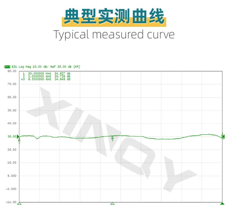

2、增益与增益平坦度
增益代表放大倍数,平坦度则反映在工作频段内放大是否“偏心”——某段频率放大特别多,另一段特别少,对于宽带信号是不可接受的。

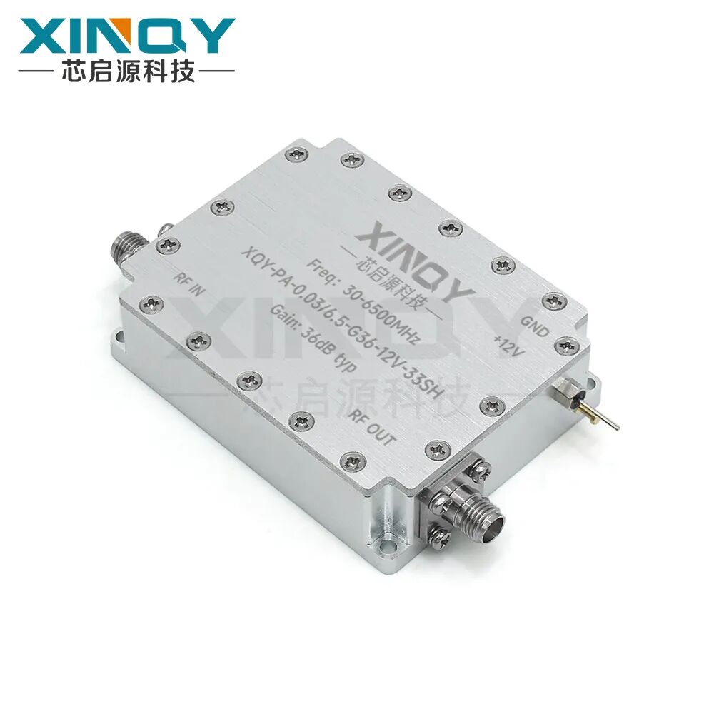

芯启源科技,专注射频微波领域研发与制造,为您提供高性能、高可靠的射频功放模块解决方案,欢迎咨询定制选型。
