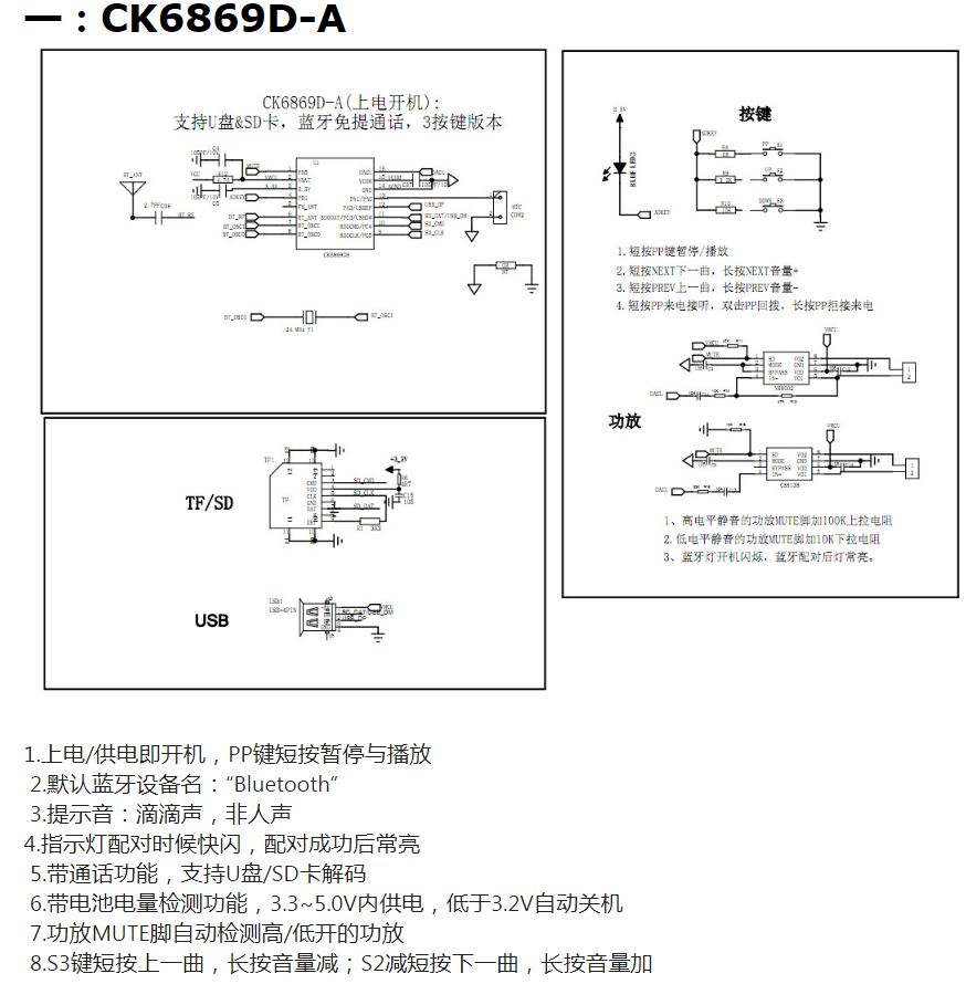

1、电源供电电路(双供电模式适配)
本次采用的主控芯片支持3.0V~5.5V宽电压工作范围,硬件设计兼容市面主流的5V USB适配器供电3.7V锂电池供电两种场景,原理图采用经典高低频复合稳压滤波架构。
电源输入端并联10μF电解电容与0.1μF陶瓷去耦电容,分别滤除电路低频波动与高频纹波,保证芯片供电电压平稳、电流纯净。针对锂电池供电版本,电路增加防反接二极管与限流电阻,有效规避接线失误、电池反接造成的硬件损坏,提升整机使用安全性。
芯片核心供电引脚就近布置滤波电容,最大限度缩短电流回流路径,避免电源噪声串扰射频信号与音频信号,从硬件源头抑制音频底噪、杂声问题。
2、主控核心电路设计
蓝牙音频
主控电路采用原厂最简标准接法,无需外接高频晶振、无需复杂驱动配置。芯片内置时钟振荡电路与基础固件资源,最大程度精简外围BOM成本与画板难度。
硬件方案兼容两种固件版本,适配不同产品使用场景:上电自启固件版本,无需配置按键电路,通电即可正常工作,适配常供电设备;低功耗按键固件版本,预留独立按键引脚,搭配常规轻触按键,可实现长按开关机功能,默认固件无需软件调试即可直接使用,适配电池供电便携设备。
芯片复位引脚采用固定上拉设计,维持稳定工作电平,规避设备通电瞬间偶发复位、静置死机等异常问题。
3、2.4G射频天线匹配电路
蓝牙设备的连接稳定性、传输距离,核心取决于射频匹配电路与天线设计。原厂标准原理图内置π型LC匹配网络,通过固定参数的电感、电容完成标准50Ω阻抗匹配,同时兼容PCB板载天线与陶瓷天线两种形态。
该部分电路无需工程师自定义参数,直接沿用原厂标准器件参数即可,能够保障蓝牙信号收发稳定,改善设备近距离断连、信号弱、配对失败等常见故障。
4、音频功放与喇叭输出电路
芯片内置完整音频解码与小功率放大驱动架构,音频输出电路设计极简。音频输出引脚串联限流保护电阻,可直接对接4Ω~8Ω常规喇叭,完全满足小型蓝牙播放器、桌面音箱、声光礼品设备的发声需求。
音频输出端预留高频滤波电容位,可根据产品听感需求选配,弱化高频杂音、优化人声与低音表现,提升整机音质一致性。整套电路无需外挂独立解码芯片、功放芯片,电路结构简洁且故障率低。
5、功能按键电路设计
针对需要人工启停、低功耗待机的产品版本,单独设计独立按键电路。按键引脚搭配下拉电阻,保证闲置状态下电平稳定,杜绝环境干扰导致的误触发、误开关机问题。
电路仅由轻触按键、常规阻容器件组成,结构简单稳定,可实现长按开关机、短按切换播放、暂停等常规功能,适配绝大多数便携音频产品的操控需求。

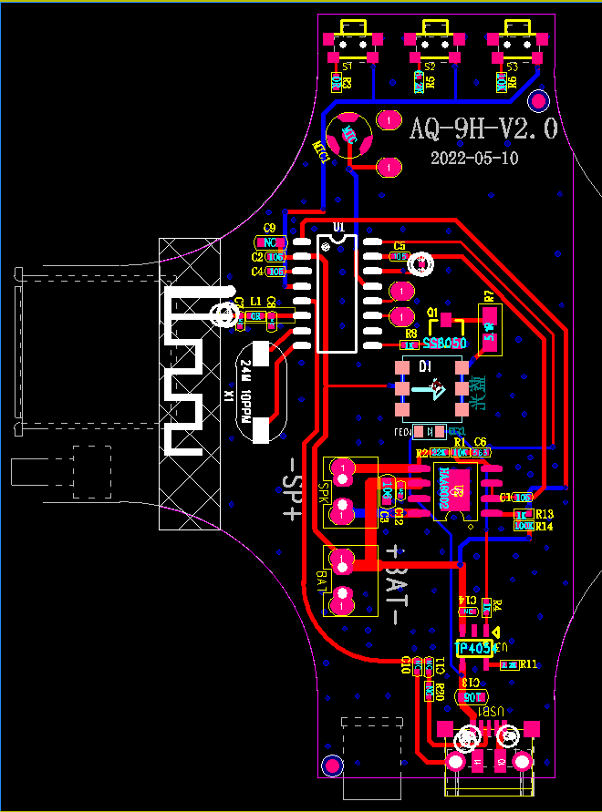

二、蓝牙播放器PCB布局布线规范(原厂标准)
蓝牙音频
原理图器件选型与电路逻辑正确,只是硬件稳定的基础。PCB布局布线的合理性,直接决定设备的蓝牙抗干扰能力、音频纯净度、整机功耗与长期运行稳定性。结合大量样机调试经验,整理出这套通用蓝牙音频设备的PCB设计规范。
1、PCB分区布局核心原则
全程遵循强弱电分区、数模信号分离的专业布局思路。将电源输入、功率输出、功放回路划分为强电区域;将射频天线、按键信号、音频信号、主控信号划分为弱电信号区域,两大区域物理空间分隔,避免功率电路的电磁噪声干扰射频与音频精密信号。
主控芯片居中放置,各功能模块就近对应引脚布局,缩短信号走线长度,减少信号衰减、寄生电容与电磁耦合干扰。
2、天线区域硬性布局要求
天线区域严格执行 全净空设计 ,天线走线及其垂直投影范围内,禁止铺铜、禁止走线、禁止摆放任何贴片器件。电源走线、音频走线、功率走线需与天线区域保持5mm以上间距,避免2.4G频段信号被干扰,保障蓝牙配对速度、连接稳定性与传输一致性。
天线走线保持阻抗连续,杜绝直角、锐角走线,降低信号反射损耗,保证射频性能达标。
3、电源与地线布线规范
电源走线适当加粗,满足满载载流需求,避免工作过程中供电压降过大、供电不稳。所有滤波电容就近芯片对应引脚摆放,就近打孔落地,最大限度缩小电流回流路径,有效抑制电源纹波。
整机采用单点接地设计,模拟地与数字地统一汇接,避免地环路干扰,从布局层面改善音频底噪、电流声、杂音等问题。
4、音频信号布线要求
音频输出走线尽量短、路径平稳,远离电源区域、功率器件与大电流走线,减少电磁耦合带来的音频干扰。音频走线全程避免跨分割区域,保证音频信号完整性,减少播放过程中的破音、杂音、卡顿现象。
5、低功耗设备PCB适配优化
针对电池供电、需要长期待机的便携产品,PCB布局尽量精简多余走线,删除无效铺铜与冗余线路,避免线路微弱漏电造成的待机功耗偏高,适配低功耗产品的设计标准。

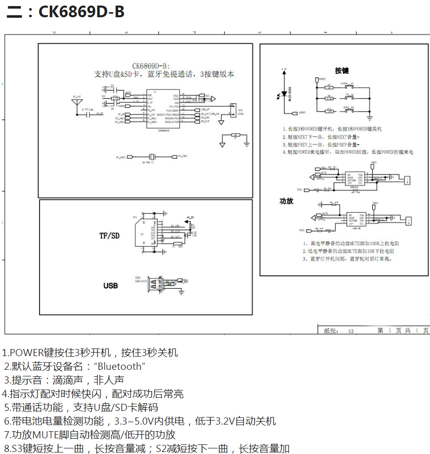

四、硬件版本适配与软件配置说明
整套硬件电路与PCB板型兼容市面上两种主流固件版本,硬件无需改版、无需调整器件,仅根据产品供电方式和使用场景选择对应固件即可。
两种固件均为出厂预烧状态,内置默认蓝牙设备名称、开机提示音、连接与断连提示音,常规标准化产品无需调试程序、无需修改代码。若项目有品牌定制需求,例如自定义蓝牙名称、替换专属提示音、微调功能参数,可由原厂工程师基于SDK完成固件修改,全程无需改动硬件电路与PCB结构。
