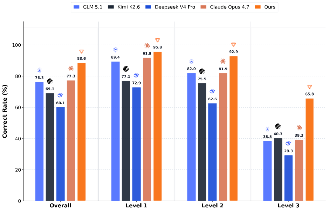

图示:KernelBench准确率(Avg.@8)对比

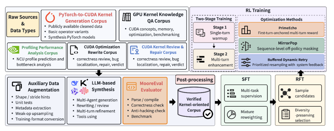

图示:MusaCoder训练总流程
针对上述难点,MusaCoder构建了一套面向GPU原生算子(CUDA/MUSA)生成的大模型全栈后训练方法论。该流程覆盖数据构建、执行验证、强化学习优化等关键环节,使模型能够从基础代码能力逐步进化为具备底层算子生成与修复能力的专用模型。
▼ 在数据构建阶段,MusaCoder通过结构化推理过程和显式Shape信息注入,增强模型对张量形状、内存布局和索引关系的理解,解决从通用代码能力迁移到GPU Kernel生成任务时的冷启动问题。
▼ 在评测与训练环境方面,摩尔线程构建了MooreEval分布式执行验证系统。MooreEval能够对模型生成的代码进行自动编译、执行、正确性验证、性能测试和反作弊检测,并将结果转化为稳定的训练反馈信号。这使得模型不仅能学习“写出能运行的代码”,还能够进一步学习“写出正确、合法且更高效的原生GPU Kernel”。
▼ 在强化学习阶段,MusaCoder针对GPU Kernel生成任务中的多轮修复、训练稳定性和长尾困难样本等问题,引入了PrimeEcho、MirrorPop和BDR等机制,用于提升模型在多轮调试场景下的修复能力和训练稳定性。通过这些方法,MusaCoder打通了从基础代码微调到执行反馈强化学习的完整优化闭环。

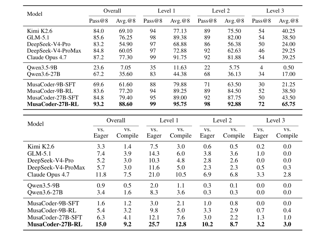

表1:KernelBench评估结果对比。Pass@8表示8个采样代码中至少有一个通过验证,而Avg.@8则衡量8个样本的平均正确率。
▽ 高准确率超越SOTA:从正确率来看,MusaCoder-27B-RL的Overall Pass@8达到93.2%,Avg.@8达到88.60%,均超过Claude Opus 4.7的87.2%和77.30%。在更具挑战性的Level 3任务上,MusaCoder-27B-RL的优势更加明显。Level 3任务通常涉及复杂shape推导、索引映射和多算子组合,对模型的底层代码理解能力和调试能力提出了更高要求。在该难度级别上,MusaCoder-27B-RL的Pass@8和Avg.@8,分别领先Claude Opus 4.7 18个百分点和26.5个百分点
▽ 真实加速能力突出:在MooreEval标准下,只有同时通过正确性验证、合法性检查,并且相比PyTorch baseline获得有效加速的候选实现,才会被计入Faster Rate。MusaCoder-27B-RL的Overall Faster Rate达到15.0%(vs. PyTorch Eager)9.2%(vs. torch.compile),分别高于Claude Opus 4.7的11.8%和7.5%。
