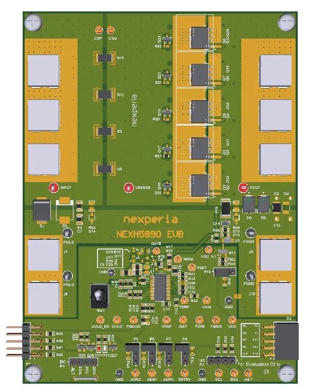

该控制器可以广泛应用于48V AI 服务器托盘热插拔、千瓦级 GPU 算力卡及 12V/24V/48V 分布式电源系统等场景。目前NEXH5890 EVB已经上线安世商城,您可点击文末「阅读原文」,进行EVB的申请和购买。

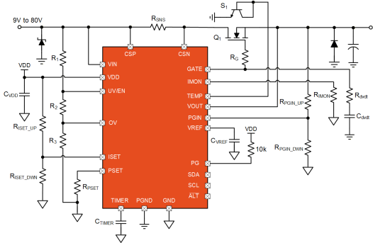

图:NEXH5890典型应用图

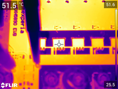

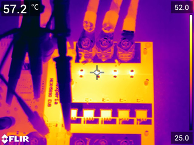

AI服务器功率的持续攀升,单Rack的功耗已经从100kW逐渐增长到1MW,对MOSFET并联操作提出了严苛要求,传统控制器因栅极灌电流能力不足,需额外搭建外部电路,不仅增加物料成本,更存在安全隐患。NEXH5890搭载高达1.5A的最大栅极灌电流,可完美优化MOSFET并联操作,支持最多10个MOSFET并联,灵活适配500W至10kW+的宽功率范围,轻松应对AI服务器从低功率到高功率的升级需求。

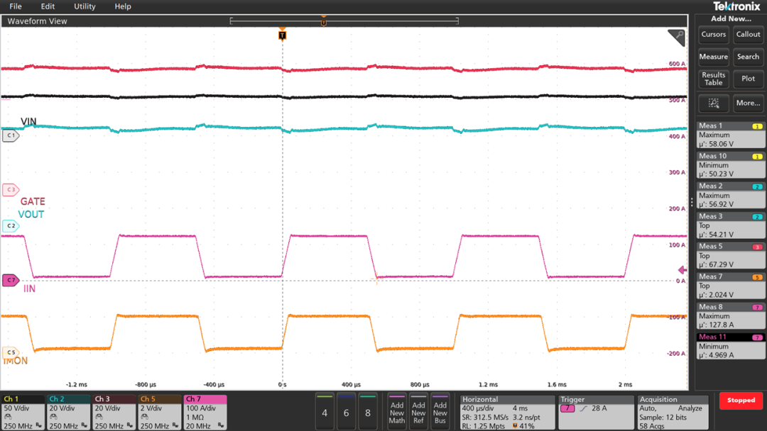

6 x MOSFET (PSMN2R3-100SSE) Parallel Operation
AI
AI
VIN=60V, ILOAD=100A, 6kW, TA=25℃
AI
AI
VIN=54V, ILOAD=10A to 120A, SR=2A/us, 10A for 500us and 120A for 500us, TA=25℃ Thermal performance(点击可放大图片)

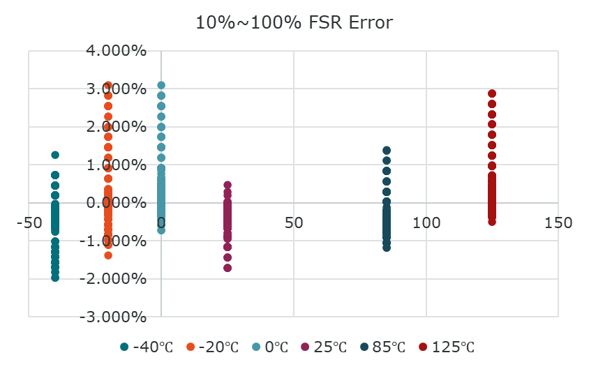

精准控电更高效,降耗增效双突破

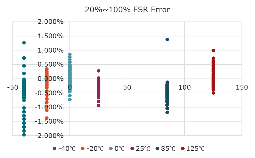

供电精度与能耗控制,是AI智算中心降本增效的关键。NEXH5890内置12位ADC,可实时监控电压、电流及功率数据,电流遥测精度表现突出——系统级30%~100%最大电流范围内误差低于2%(环境温度25℃~85℃),芯片级20%~100%量程内的误差同样低于2%,10%~100%量程内误差低于3.5%。更搭载独立IMON引脚,无需额外电流检测放大器,即可实现精准电流监控与报告,大幅简化电路设计,降低物料(BOM)成本。同时,其灵活的电流限制配置的功能,支持外部ISET脚实现连续电流限制阈值配置,也可以通过PMBus命令实现8档电流限制阈值配置,可根据不同场景自由切换电流限制(CL)或过流保护(OCP)模式,搭配恒定功率限制功能,实现更严格的PowerFET SOA保护,避免电流浪涌对核心器件造成损伤。
AI
全温情况下20%~100%量程内的电流误差
AI
全温情况下10%~100%量程内的电流误差

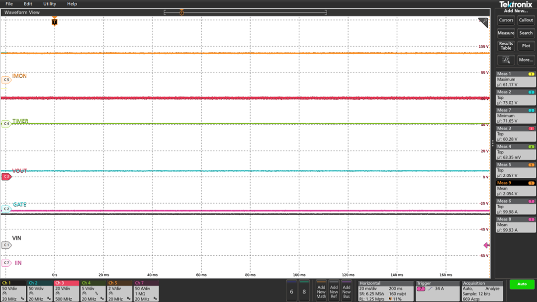

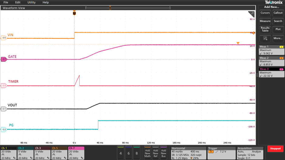

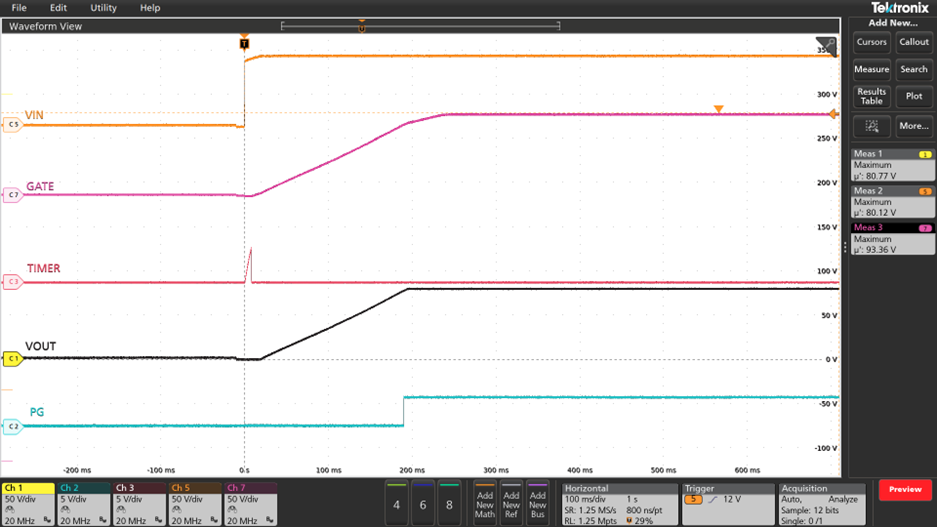

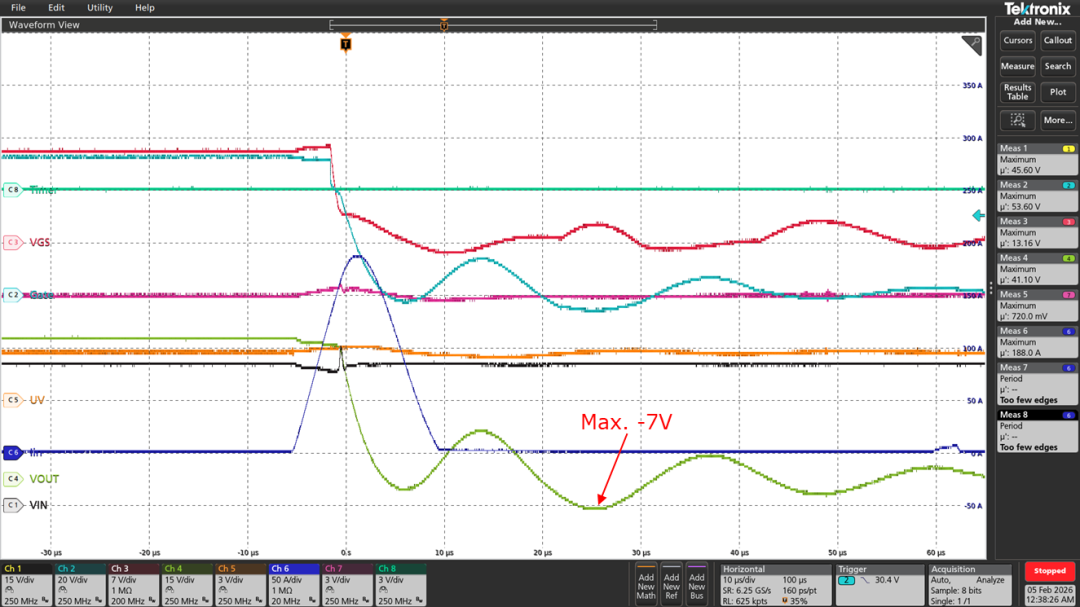

AI服务器设备部署场景日趋多元,电网电压波动、瞬时冲击等问题,严重影响供电稳定性。NEXH5890拥有9V至80V的宽输入电压范围,可完美适配12V、24V、48V多规格供电系统,同时具备100V瞬时电压承受能力及VOUT端-5V耐压能力,即便在热短路导致感性寄生产生负电压的场景下,也能稳定运行,有效规避电压波动带来的设备故障。此外,其内置远程温度传感及过温保护(OTP)功能,可实时监测设备运行温度,搭配过压、欠压、短路等多重保护机制,在短路场景下能快速响应,最大限度降低故障扩散风险,大幅提升系统平均无故障时间(MTBF),保障AI算力24小时不间断输出。
AI
VIN=9V Power Up, TA=25℃

VIN=80V Power Up, TA=25℃

VIN=40V, TA=25℃,Hot short (Output without Schottky diode, SCP threshold ~140A, output cable parasitic inductance 450nH)

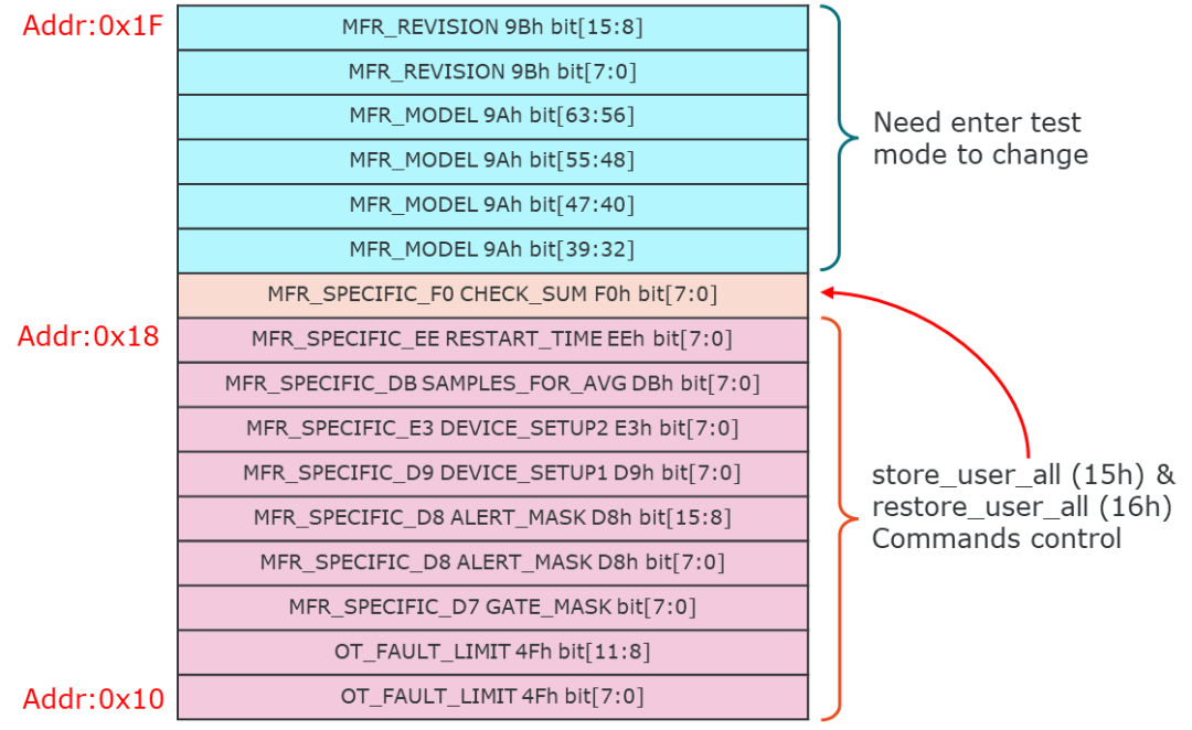

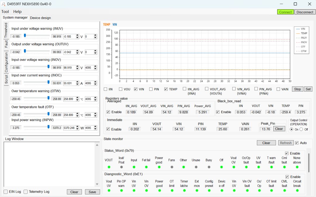

NEXH5890内置32字节非易失性存储器(MTP),其中9字节可供用户自定义,支持≥500次编程循环,可通过store_user_all和restore_user_all命令,轻松存储和恢复用户偏好的默认配置,方便后期参数升级与故障诊断,彻底解决传统控制器配置繁琐、难以更新的痛点。同时,其兼容I2C/PMBus接口,传输速度高达1MHz,支持1.8V至5V多电平I/O,可与各类AI服务器系统无缝对接,实现供电状态的实时监控与远程调试,运维人员无需停机即可完成参数调整与故障排查,大幅降低运维成本,提升管理效率。
AI
PMBus command stored in MTP (Support parameters write checksum (CRC-8))

NEXH5890设计配套资源_参数配置GUI界面

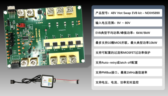

NEXH5890 48V热插拔系统评估套件
