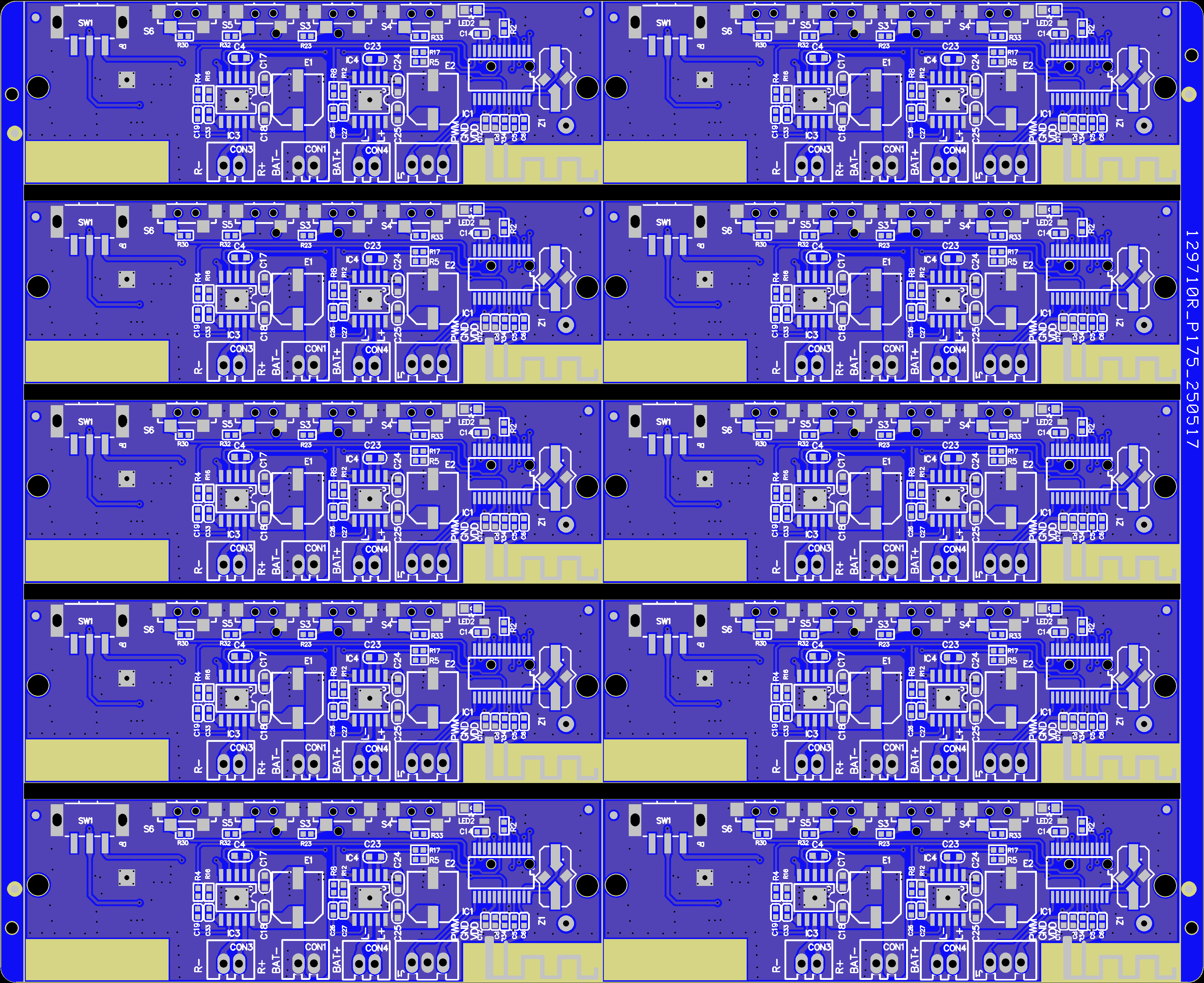

一、CK6869D 双场景硬件整体架构
本次硬件方案采用单芯片集成架构,无需外挂 MCU、无需独立音频解码芯片,依靠芯片内置的蓝牙射频单元、音频解码驱动、电源管理、休眠控制、IO 拓展资源,同时适配车载电子与童车设备的音频播放需求。
整机统一划分为五大核心电路模块:电源供电电路、主控最小系统电路、2.4G 蓝牙射频匹配电路、音频功率输出电路、功能按键与状态指示电路。整套架构通用性强,仅需微调原理图参数与 PCB 布局逻辑,即可分别适配汽车蓝牙播放系统和儿童童车音乐播放器两类设备。
硬件兼容两款固件版本,可根据设备供电逻辑选型:上电自启版本适配车载常电设备,车辆通电即可启动蓝牙音频功能;按键开关机低功耗版本适配童车电池供电设备,人工触发启停,降低静态功耗。

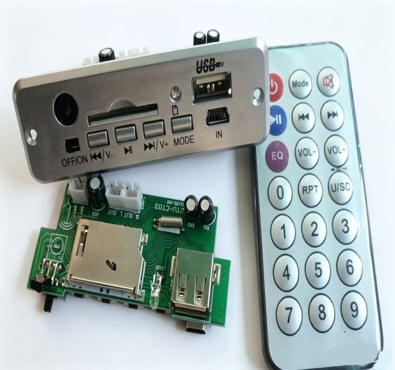

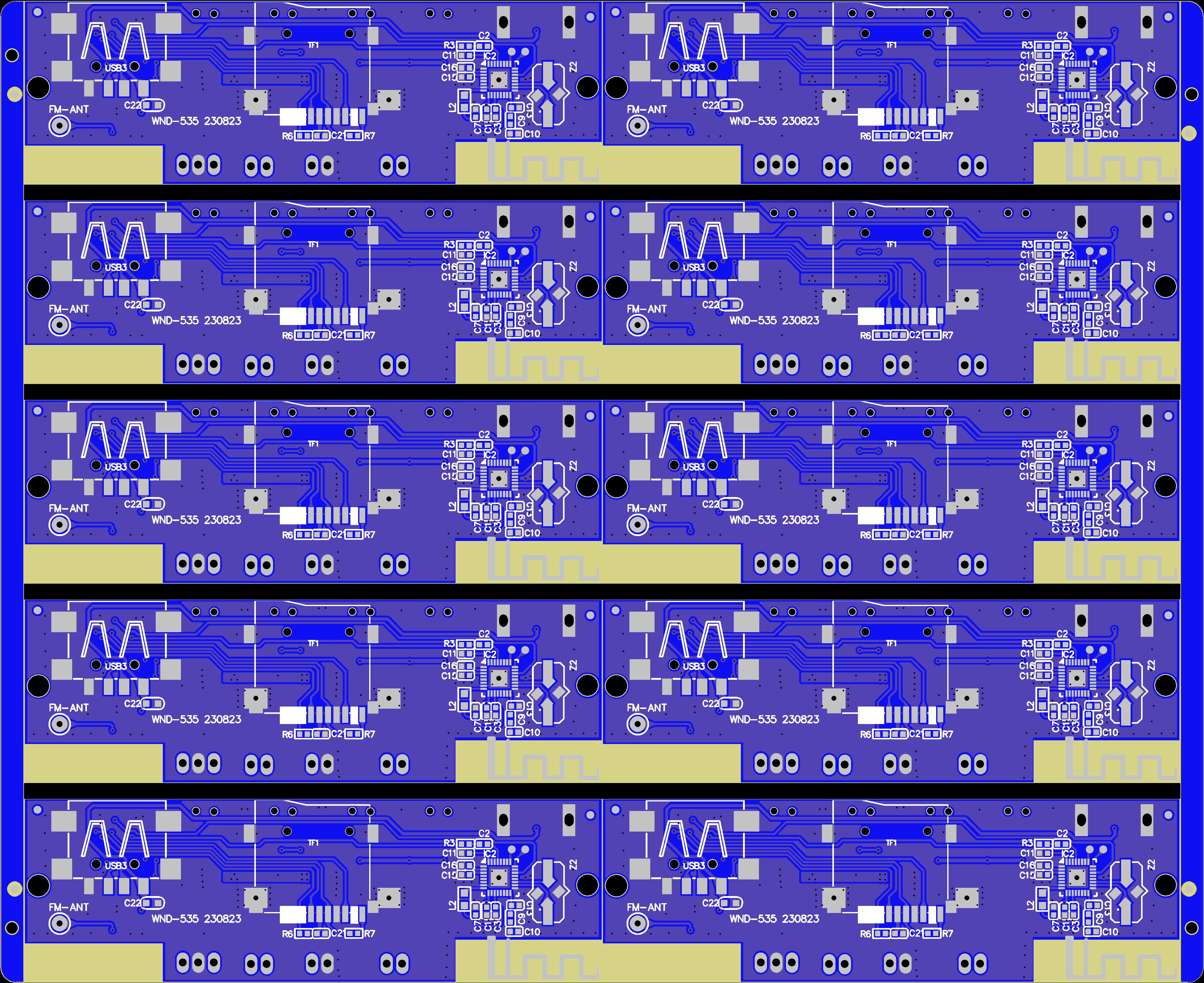

两类设备的 PCB 基础布局逻辑一致,但针对车载强干扰、宽温工作和童车低功耗、小型化的核心需求,布局侧重点完全不同,下面分场景说明专属设计规范。
1、通用基础布局原则
全程遵循数模分离布局,电源大电流区域、数字控制区域与音频模拟区域物理分隔,减少电磁串扰;天线区域严格净空,无铺铜、无走线、无器件遮挡,保障蓝牙信号收发稳定;音频走线短距平直,远离干扰源,保证播放音质纯净。
2、车载蓝牙播放系统 PCB 专属规范
抗干扰布局:电源、电机、车灯等大电流走线与音频、射频走线严格分区,拉大安全间距,规避车载复杂电磁环境导致的音频底噪、蓝牙信号波动。对外接口防护器件靠近板边布置,在信号入口处抑制干扰,避免噪声侵入核心电路。
宽温稳定设计:发热器件均匀分散布局,避免热源集中,适配车载高低温交替工作环境;电源走线加粗处理,降低高温环境下线路阻抗,保障长期通电工作稳定。
接地优化:采用多点汇接接地方式,强化地平面完整性,降低地环路干扰,提升整车电磁兼容性能,适配车载电子设备的稳定运行要求。
3、童车音乐播放器 PCB 专属规范
低功耗布局:精简冗余走线与无效铺铜,减少线路静态漏电,优化休眠功耗,解决童车电池亏电、待机时间短的问题。
小型化适配:器件紧凑规整布局,适配童车机身狭小安装空间,满足儿童设备轻量化、小型化结构需求。
防误触发设计:按键电路、信号电路走线规整,远离电机驱动干扰区域,杜绝童车行驶震动、电机工作带来的功能误触发、杂音问题。
