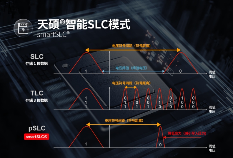

SLC(单比特单元):每单元存1bit,只需区分2个状态。相当于在电压标尺上只画两条线,间距极大。即使电子因老化泄漏,仍远未触及判定边界,数据稳如泰山。擦写寿命可达10万次。
TLC(三比特单元):每单元存3bit,需区分8个状态。8条刻度线挤在同一标尺上,间距被压缩至SLC的几分之一。任何微小的电子泄漏或温度漂移,都可能导致状态判定出错。擦写寿命降至约3000次。
QLC(四比特单元):16个状态,间距进一步收窄,寿命仅约1000次。

原理:将原本存3bit的TLC单元,仅使用其中两个状态——模拟SLC的工作方式。代价是有效容量降至原容量的约三分之一,但状态间隔被大幅拉开,擦写寿命可从3000次提升至20000次以上。这一技术尤其适用于PLC日志、数据库缓存、工业采集设备等高频写入场景。
工程实践中的关键区分:部分产品仅在写缓存阶段启用pSLC,后台垃圾回收完成后数据仍被重新写入TLC区域——这提升的是短时跑分性能,而非长期写入寿命。真正面向工业级应用的全局pSLC模式,需要固件在整个用户空间完成配置,同时禁用TLC重编码路径,才能实现寿命的实质性增益。

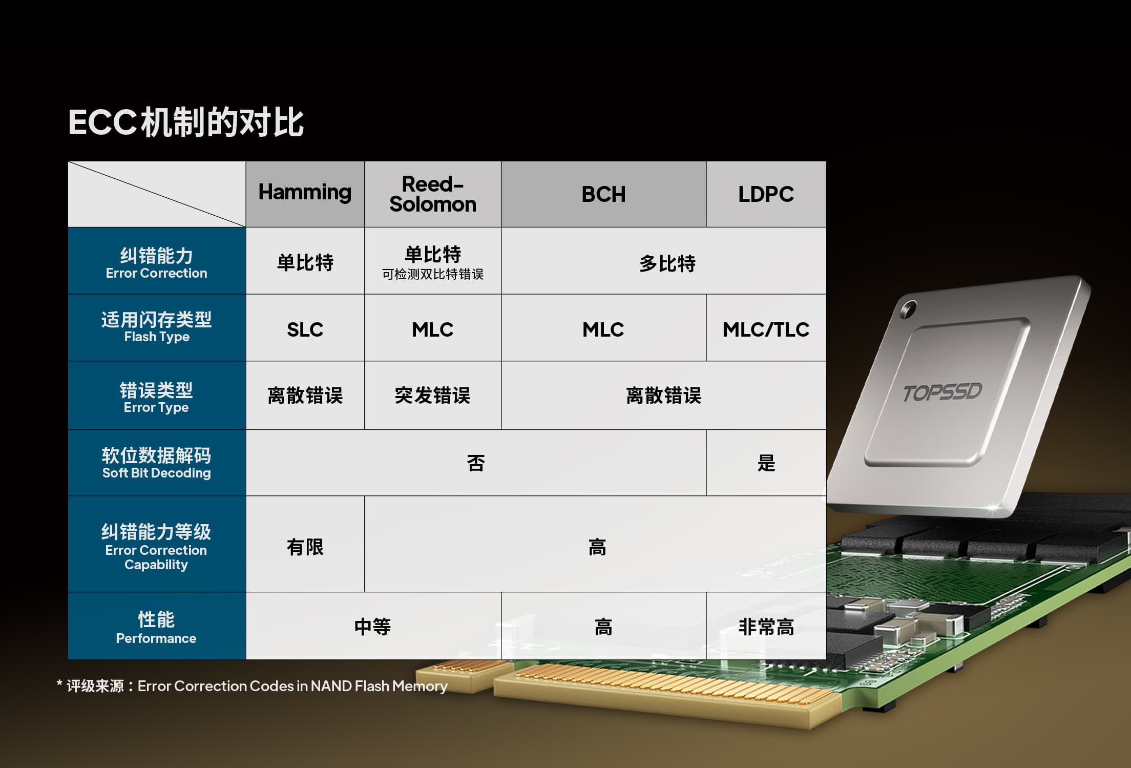

第一层:增强型LDPC纠错
闪存单元老化后,RBER(原始误码率)逐步攀升,传统BCH纠错会很快触达能力上限。天硕自研主控内置的增强型LDPC引擎,将可纠正的误码率阈值提升了数个量级,确保闪存在接近寿命终点时仍能修正绝大多数错误。
