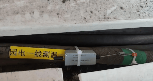

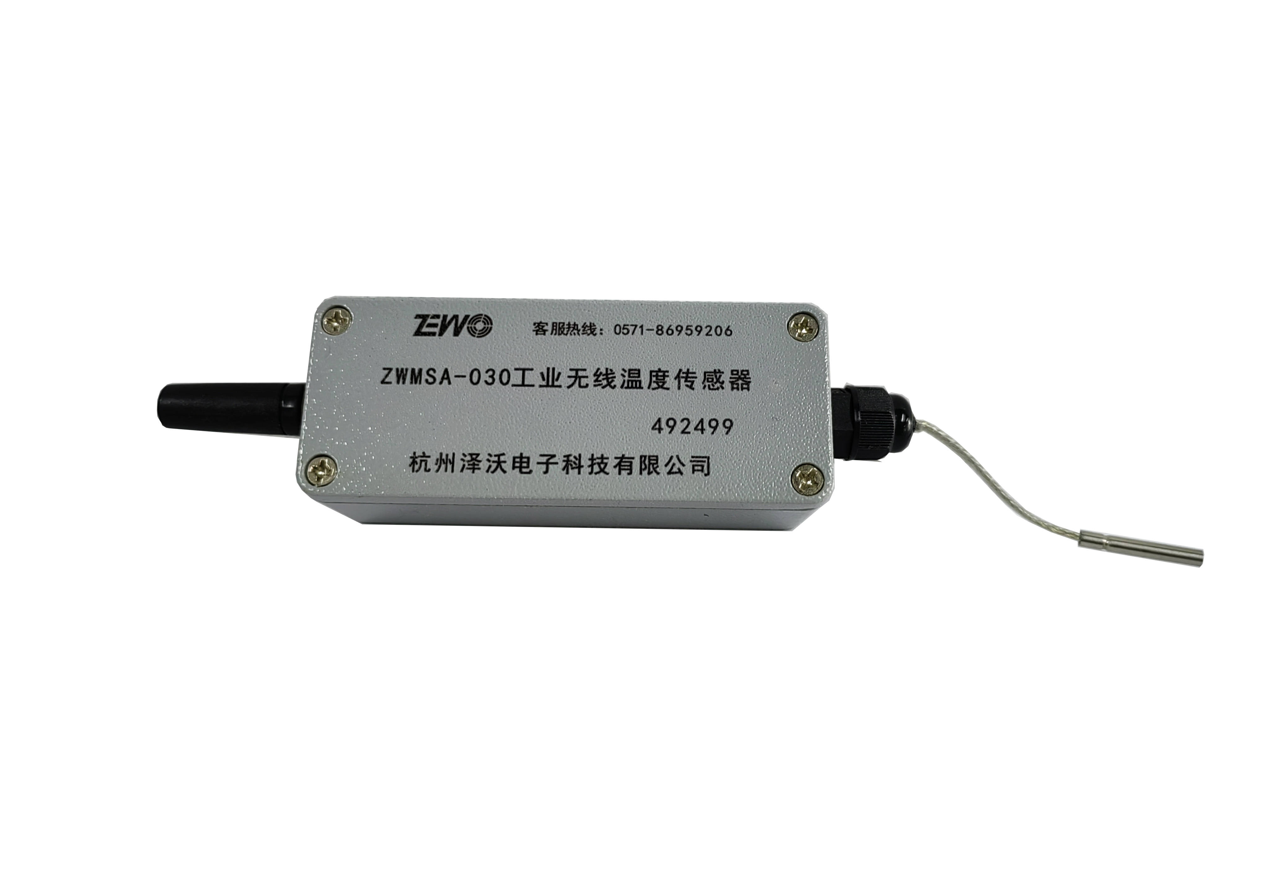

四、电缆接头温度在线监测
一套有效的电缆接头温度监测方案,部署逻辑其实很简单:
针对电缆接头因材料老化、接触不良、电流过载等因素导致温升过高且难以探测的隐患,可采用专为户外高电磁场环境设计的无线温度传感器。数据通过无线传输至监控平台,支持历史趋势查询和多级报警推送。
电缆接头电缆接头
电缆本体是工厂流水线的产物,质量稳定可控;接头是现场施工的产物,每一个都不完全一样。这种先天差异,决定了接头永远是电缆系统里最脆弱的环节。
承认这一点,比反复强调"施工要规范"更重要。规范施工降低了初始风险,但无法消除接头在整个运行周期中的老化进程。真正靠谱的做法,是接头处部署无线测温传感器,让它的温度变化持续暴露在数据的"阳光"下,而不是藏在电缆沟里慢慢积累危险。
