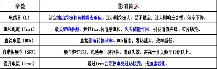

二选型不当的典型后果
1.电感饱和→芯片烧毁
当实际峰值电流超过Isat,电感量骤降,开关管承受巨大电流应力,轻则损坏芯片,重则起火。
2.电感量错误→输出不稳
过小:纹波剧增,电源进入DCM模式,产生EMI问题。
过大:负载跳变时输出电压跌落严重,反馈环路振荡。
3.DCR过高→效率暴跌
DCR每增加0.1Ω,在1A电流下就多出0.1W损耗。
4.Irms不足→电感烧毁
即使未饱和,持续超过Irms会使绕组过热,绝缘层损坏,电感报废。
5.SRF过低→电路失效
高频DCDC若选用SRF接近开关频率的电感,电感会变成电容,电源无法正常工作。
