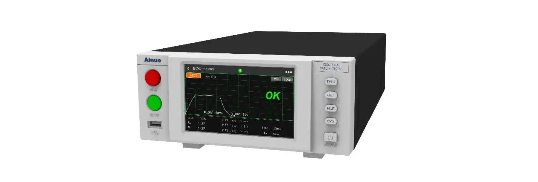

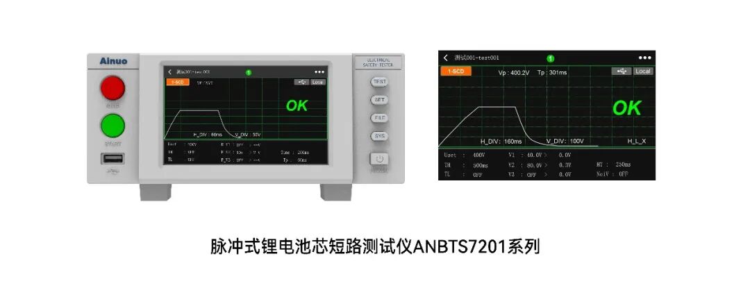

艾诺仪器作为SJ/T12030-2025标准的主持起草单位,推出的脉冲式锂电池芯短路测试仪ANBTS7201系列符合标准要求,支持短路、绝缘电阻、BDV击穿电压等测试模式,覆盖消费类、动力类及储能类电芯的检测场景。

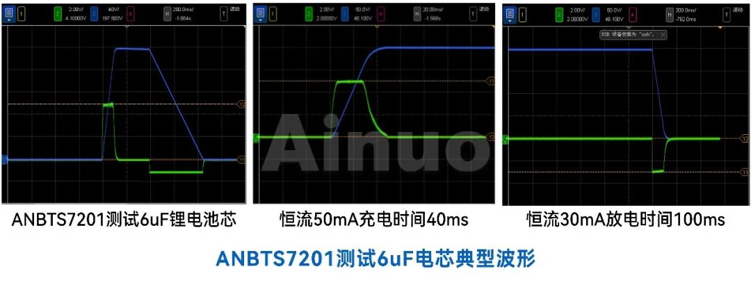

艾诺仪器深耕锂电池测试行业多年,深知锂电池生产工艺中的测试难点,推出整套锂电池测试解决方案。针对锂电池芯短路问题,艾诺仪器推出第二代脉冲式锂电池芯短路测试仪ANBTS7201系列,实现大容量锂电池芯的恒流快速充电、自然放电、恒流快速放电的测试功能。

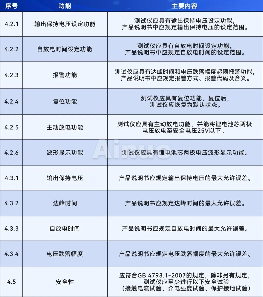

SJ/T 12030-2025实施后,为锂电池芯短路测试仪确立了统一的技术基准。艾诺仪器ANBTS7201系列脉冲式短路测试仪满足标准要求,已配套应用于储能及动力电池等大容量电芯产线,实现短路缺陷的有效检出。
