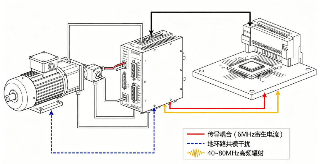

传播路径:干扰如何毁掉产线?
emc
交流伺服电机产生的干扰通过三条路径构建了立体攻击网络:
1.传导耦合(走电线):6MHz寄生电流通过U/V/W动力线传导,再经由传动丝杆、机架传导至工作台,直接攻击产品载台上的芯片。
2.地环路传导(走地线):干扰窜入公共地,导致地电位抬升,引发“共模干扰”,让所有接地设备“集体中招”。
3.辐射耦合(走空气):40~80MHz高频脉冲以电磁波形式辐射,干扰RS485通信、编码器信号,导致数据丢包。

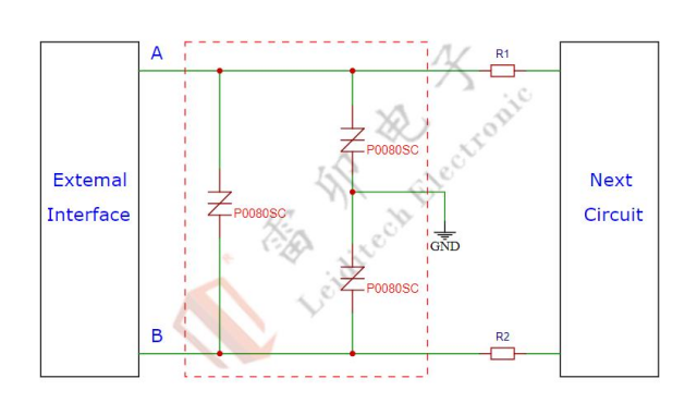

RS485通信接口静电浪涌防护方案:
雷卯采用低残压的TSS半导体放电管 P0080SC,有效保护RS422 RS485芯片,TSS反应时间为ns级,既可防浪涌,又可防静电,且保证信号完整性.满足IEC61000-4-2,静电等级4,接触放电8kV,空气放电15kV; IEC61000-4-5 浪涌10/700μs,40Ω,6KV。emc

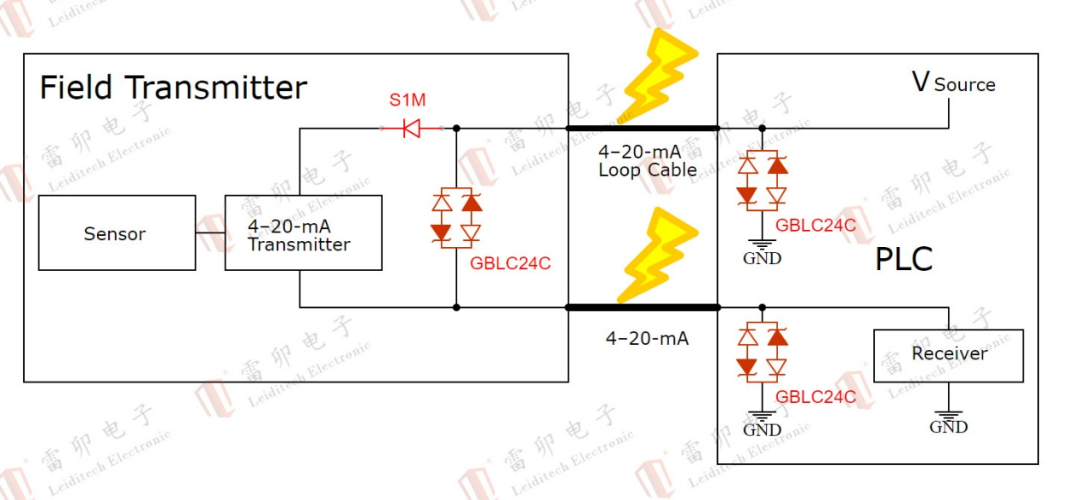

 4-20mA模拟量24V传感器接口:
雷卯采用GBLC24C、S1M组合防护,适配24V工业供电,大电流泄放能力,稳定模拟信号,杜绝干扰漂移,更有针对36V的传感器接口防护器件;emc

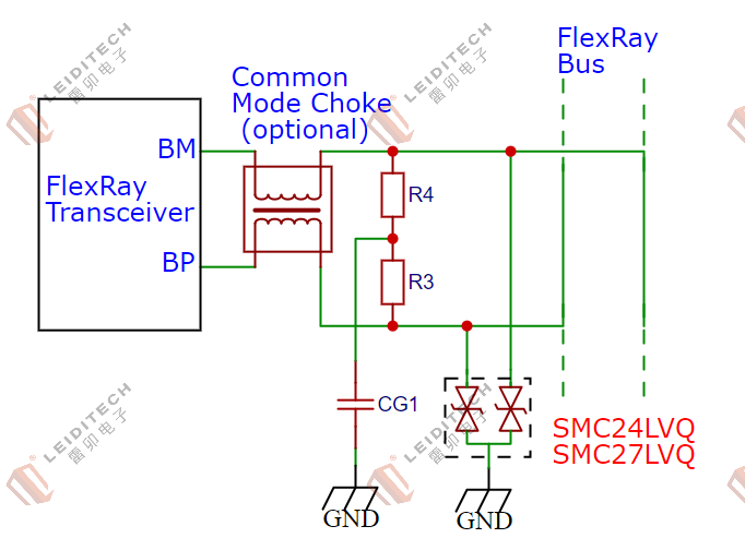

 FlexRay接口:
 FlexRay可以支持各种拓扑结构,实现CAN总线20倍的网络带宽(20Mbit/S),雷卯提供多种防护方案,如采用低结电容的SMC27LVQ,来应对可能出现的静电损坏或者其他瞬态电压其中包括小能量的8/20 μS浪涌电流。emc

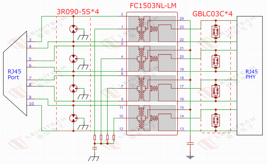

千兆以太网静电浪涌防护
雷卯采用二级防护设计,工作稳定可靠,有效保障信号在高温条件下的完整性。符合IEC61000-4-2标准,等级4,支持接触放电与空气放电均为±30kV;同时满足IEC61000-4-5标准,10/700μs波形,40Ω阻抗,6kV电压,正负各5次测试,高温环境下信号传输稳定,无丢包现象。室内环境可精简掉GDT,只防护基础静电浪涌。
