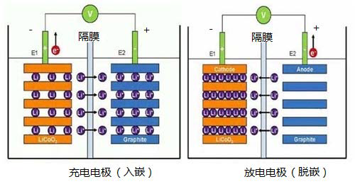

锂电池是通过锂离子的传递来完成充放电的。如图一所示,锂离子电池由正极,负极,隔膜,电解质组成。现在锂聚合物电池常使用高分子胶体取代常规液体电解质,比传统锂离子电池更轻薄,能量密度更高,安全性更好。
枝晶效应图一、锂电池工作的原理

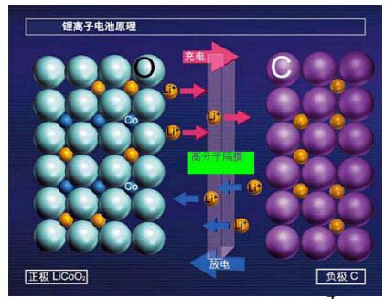

锂离子电池的充电和放电可以通过嵌入和脱嵌两个过程来完成(如图二所示),在放电时,锂离子从正极材料中移出至电解液,再像水进入海绵一样的进入到负极材料,这个过程被称为脱嵌。而在充电状态下这个过程则相反,称之为入嵌。上图中左为锂电池的入嵌过程,右为脱嵌过程。
枝晶效应图二、锂离子电池的嵌入和脱嵌

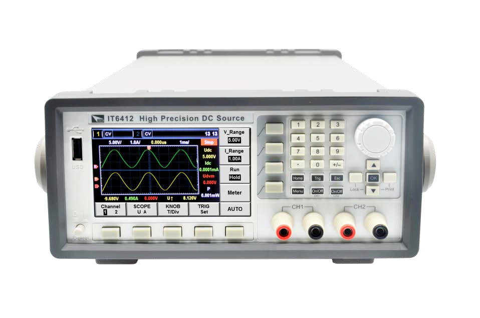

艾德克斯IT6412双极性高速线性直流电源不仅可以测试电池,还可以模拟电池,超快的动态响应可以测试保护动作时间,同时具有快速的A/D采样,并且电流显示解析度可达100nA,完全满足微安级别的空耗电流测试要求。一台仪器可实现多种用途, 精简测试设备,优化测试流程。
