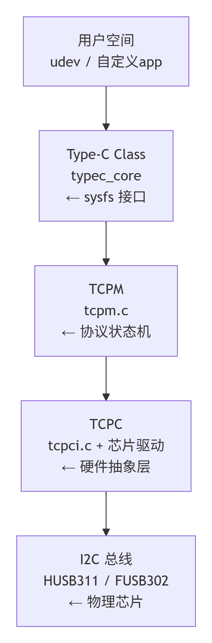

二、TCPM/TCPC:Type-C 协议栈的核心
2.1 架构分层
type-c
RK3576 常见的 CC 控制器有两种:
HUSB311:合泰半导体,I2C 地址 0x4e,驱动 kernel-6.1/drivers/usb/typec/tcpci_husb311.c
FUSB302:Fairchild/ON Semi,I2C 地址 0x22,驱动 kernel-6.1/drivers/usb/typec/fusb302.c
两者都走tcpci.c(TCPCI 标准接口层)向上对接 TCPM。

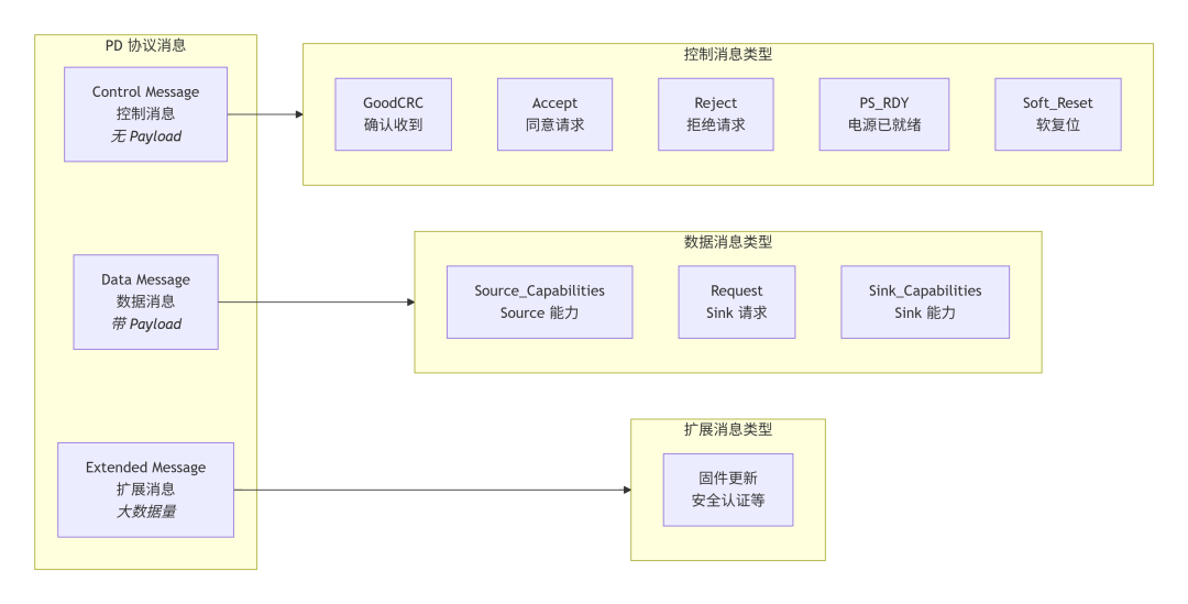

三、USB PD 协议:不只是"快充"
3.1 PD 消息类型
PD 协议在 CC 引脚上传输 BPM(Biphase Mark Code)编码的数据。消息分三大类:
type-c
内核里的定义(kernel-6.1/include/linux/usb/pd.h):
/* Control 消息 */enum pd_ctrl_msg_type {    PD_CTRL_GOOD_CRC = 1,    PD_CTRL_ACCEPT = 3,    PD_CTRL_REJECT = 4,    PD_CTRL_PS_RDY = 6,    ...};/* Data 消息 */enum pd_data_msg_type {    PD_DATA_SOURCE_CAP = 1,    PD_DATA_REQUEST = 2,    PD_DATA_SINK_CAP = 4,    ...};

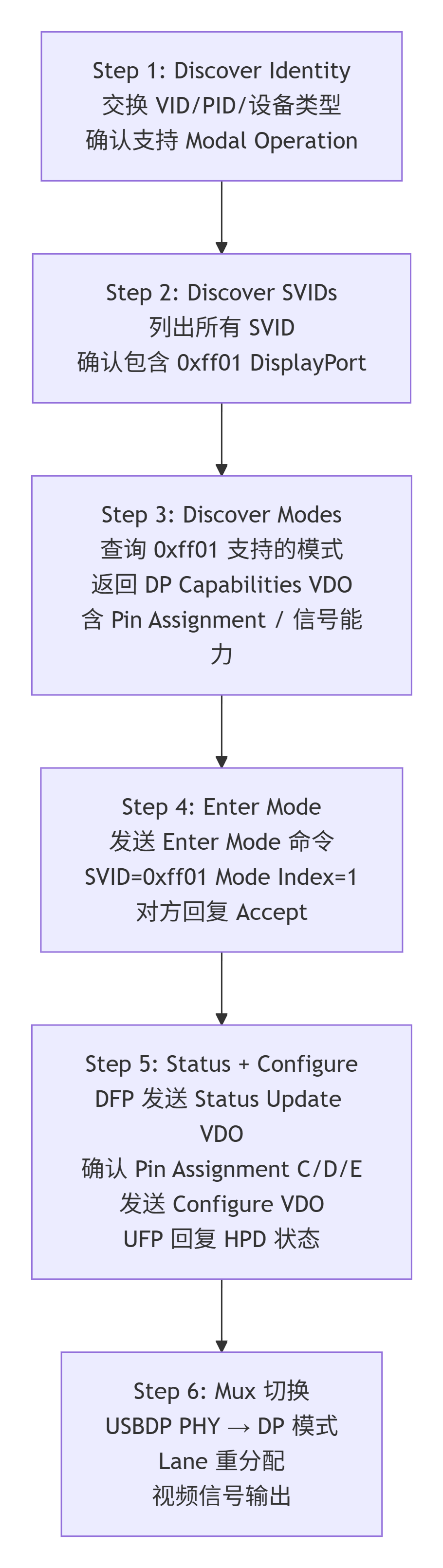

四、DisplayPort Alt Mode:Type-C 口输出视频
4.1 Alt Mode 是什么
Alt Mode(Alternate Mode)允许 Type-C 接口复用高速通道来传输非 USB 协议。DP Alt Mode 就是把 USB3 的 TX/RX Lane 借给 DisplayPort 传输视频信号。
SVID(Standard/Vendor ID):DP Alt Mode 的 SVID 固定为 0xff01,这是 USB-IF 分配给 DisplayPort 的标准 ID。
4.2 DP Alt Mode 进入流程
type-c
