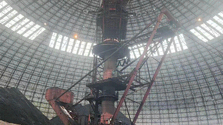

在火电厂、大型储煤基地及煤化工企业中,煤场堆取料机是整个输煤系统的核心关键设备,承担着煤炭堆放、取料、混匀、输送等重要工序,设备运行稳定性直接关系全厂生产连续性。堆取料机作业结构特殊,整机大立柱需要长期360°连续旋转工作,作业过程中设备角度不断变化,位置不固定,有时正对电气房,有时旋转至侧面、斜向位置,属于典型的动态移动式工业设备。
无线数传
该煤场原有通讯方式采用传统滑环配合拖缆的有线传输方式,用于连接电气房主控系统与大立柱上的现场控制设备、传感器及检测装置。但由于煤场现场粉尘极大、环境恶劣、温差变化大,加上堆取料机每日高频次旋转作业,电缆长期反复扭曲、拉扯、弯折,极易出现破皮、老化、断裂等问题,滑环也容易积灰氧化、接触不良。长期运行下经常出现通讯中断、数据丢包、信号延迟、设备误报警等故障,造成堆取料机频繁停机,严重影响输煤稳定性,同时增加大量检修成本,严重制约现场安全生产效率,因此急需对原有通讯系统进行升级改造。

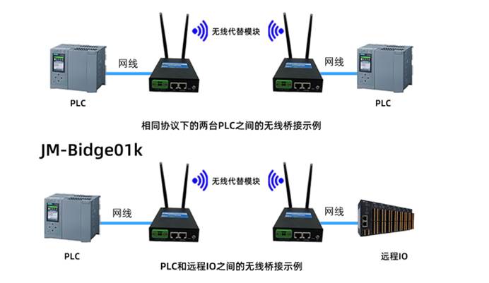

针对煤场恶劣工况及堆取料机旋转动态作业特性,本次项目采用捷米特JM-Bridge01K工业无线数传模块替换原有滑环拖缆有线通讯系统,搭建稳定的工业无线通讯链路

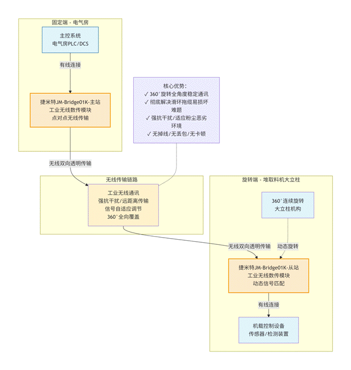

项目采用点对点无线传输模式,分别在固定电气房端和旋转大立柱端各安装一套JM-Bridge01K无线数传模块,实现两端设备数据双向透明传输,完美替代原有有线链路。该模块专为工业恶劣场景研发,具备强抗干扰、远距离稳定传输、信号自适应调节等优势,能够有效抵抗煤场复杂电磁环境与粉尘遮挡影响。
无论堆取料机大立柱旋转至正面、侧面或任意角度,模块均可自动匹配最优信号通道,动态维持通讯链路稳定,彻底解决旋转设备通讯不稳定问题。设备安装简单、免编程、调试便捷,无需改动原有控制逻辑,施工周期短,可快速完成现场通讯升级。
