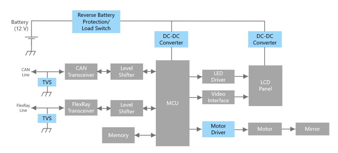

HUD
东芝抬头显示器(HUD)方案框图

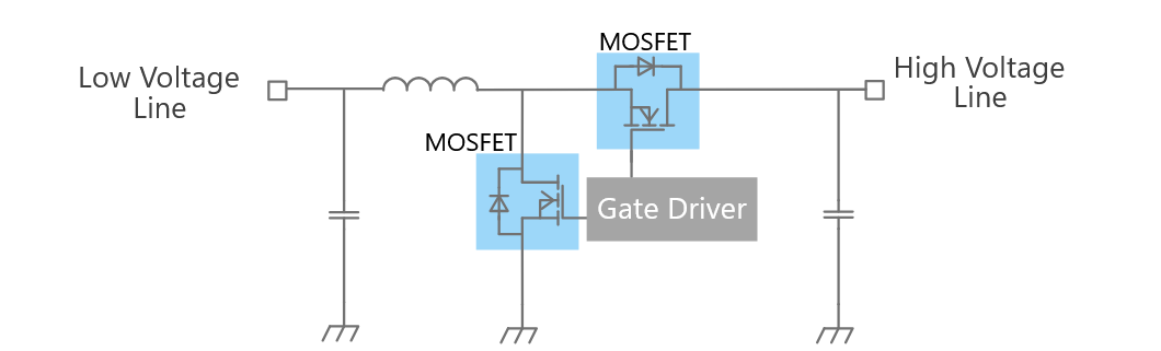

HUD系统内部芯片需要多种电压轨:主控MCU需要5V或3.3V,电机驱动需要更高电压,传感器和通信接口又有各自需求。如何在狭小HUD外壳内高效完成电压转换,同时控制发热?

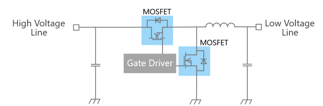

东芝XPN3R804NC N沟道MOSFET采用U-MOS系列工艺,导通电阻低至3.0 mΩ(典型值),大幅降低开关损耗。它支持40V耐压,满足12V系统需求,通过AEC-Q101车规级认证,特别适用于非隔离升压型和降压型DC-DC转换器。无论是升压驱动电机,还是降压为MCU供电,它都能在效率和散热之间找到理想平衡。
HUD
非隔离升压型DC-DC转换器示例
HUD
非隔离降压型DC-DC转换器

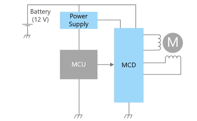

东芝TB9120AFTG是一款专为汽车应用设计的2相双极步进电机驱动器,采用时钟输入接口和PWM恒流控制系统。它体积小巧,非常适合HUD中用于调节凹面镜角度的步进电机精准、安静、可靠的动作控制。
HUD
电机驱动电路(IC型)

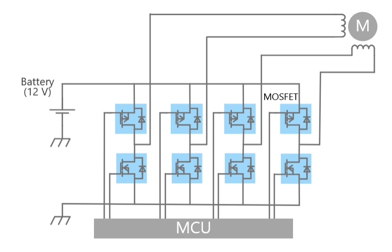

东芝还提供基于SSM3K7002KF通用小信号MOSFET的分立方案。这款MOSFET同样通过AEC-Q101认证,导通电阻低,适合高速开关应用,可灵活搭建电机驱动电路。
HUD
电机驱动电路(分离型)

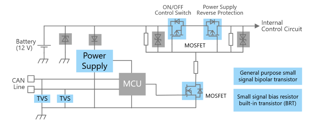

在车辆维修或改装过程中,电源反接是常见的意外情况。如果没有保护电路,反接瞬间就可能烧毁整个HUD模块。

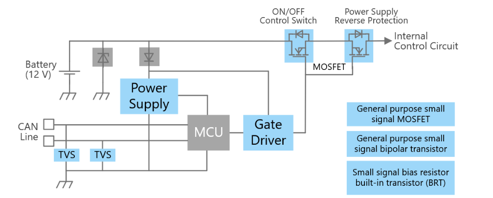

东芝TPD7104AF是一款单通道高边N沟道MOSFET栅极驱动器,内置电荷泵,能够轻松驱动高边功率开关。配合XPN3R804NC等低导通电阻MOSFET,可以构建高效、可靠的电源分配和反接保护电路。
HUD
电源ON/OFF控制及反接保护电路(N沟道型)
对于P沟道MOSFET方案,东芝提供-40V/-60V P沟道MOSFET XPN9R614MC,其导通电阻低至7.4 mΩ(典型值),同样通过AEC-Q101认证,适用于高边开关和反接保护场景,为设计提供更多灵活性。
HUD
电源ON/OFF控制及反接保护电路(P沟道型)
