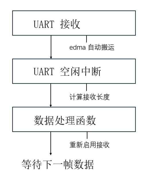

本方案的设计目标是:支持UART不定长接收,同时尽量减少CPU负担。整体思路如下:
a. DMA自动接收
使用eDMA将UART接收数据直接搬运到内存缓冲区,避免逐字节触发中断,提高效率。
b. 空闲中断识别帧结束
当一帧数据接收完成后,UART硬件会检测到总线空闲并触发Idle Line中断。该信号可作为数据帧结束的标志。
c. 计算接收长度
在中断中查询eDMA的剩余传输字节数,从而计算实际接收的数据长度。
d. 数据交付处理
将接收到的数据交给应用层进行解析、存储或回显。
e. 重新启动接收
在处理完成后,重新启动eDMA接收,为下一帧数据做好准备。

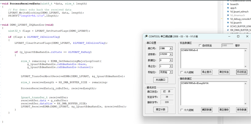

五、测试结果
在实验中,MCXA156 LPUART被配置为115200bps,接收来自上位机的变长数据。测试结果如下:
当上位机发送14字节数据时,系统正确接收到长度为14的数据,并回显。
