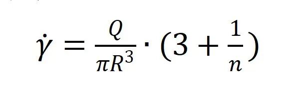

其中剪切速率可由下式计算得到:
仪器
Q: 体积流率---
通过测量一定直径管道中的体积流率,可以先用方程3估算泵送过程中的剪切速率。如果n未知,可以暂取为1(牛顿流体的取值)。以这一方式估算剪切速率,在该估算值上下较窄的范围内测量粘度,可以获得流动曲线的相应部分,随后可使用幂律模型对该曲线部分进行拟合,以获取k和n的数值。将正确的n值代入方程3,获取更准确的剪切速率。将k、n、γ̇ 代入方程1得到剪切应力σ,最后代入方程2计算得到管道压降。这些方程建立在充分发展的稳态层流,与管壁无滑移的假设基础上。

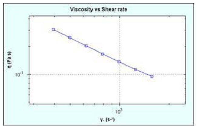

根据提供的信息,计算管道中流体的剪切速率为787s-1。软件自动生成范围从394s-1到1578s-1的剪切速率表,由此测得了剪切稀化曲线,如图1所示。
仪器
图1 在计算的剪切速率范围内,洗发剂粘度与剪切速率关系图(对数轴)
对所得曲线进行幂律拟合,得出k和n的值分别为48.7和0.1506。 将这些值代入方程中,计算真实剪切速率(如果n的初始值较为粗略的话)、压降和相关的剪切应力。

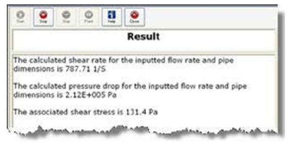

rSpace软件给出的计算结果如图2所示:
仪器
图2 软件显示计算得到的压降、剪切速率和剪切应力
因此,要以期望的流率泵送这种材料,需要管道上的压力差为212 kPa,相关剪切应力为131.4 Pa。

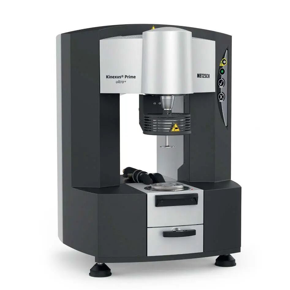

Kinexus Prime系列
旋转流变仪
用于测定聚合物熔体,聚合物溶液、悬浮液、乳液、涂料、油墨和食品等的流变性质的仪器。 可以表征高分子材料的分子量和分子量分布,能快速、简便、有效地进行原材料、中间产品和结果产品的质量检测和质量控制,帮助用户进行原料检验、加工工艺设计和预测产品性能。
