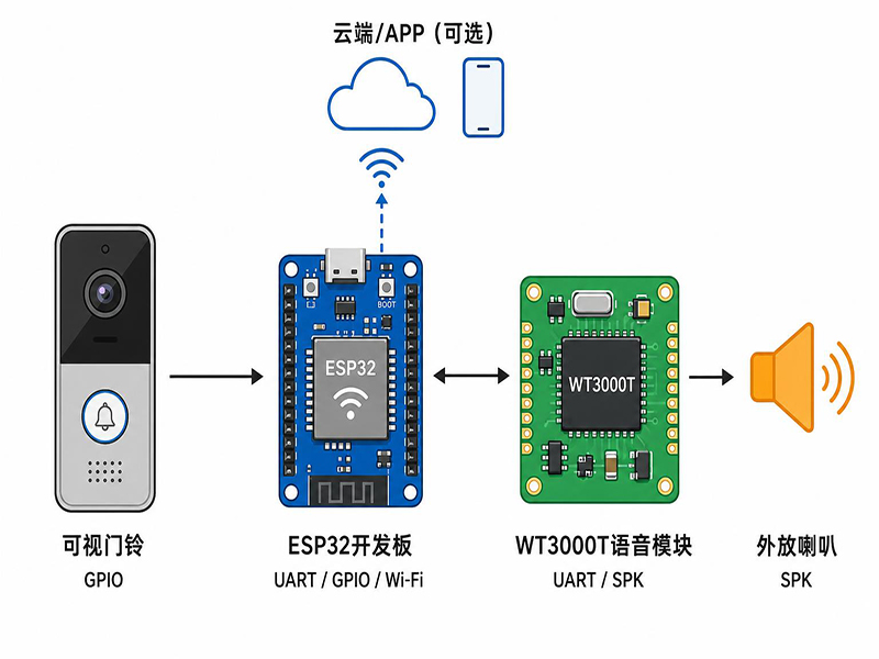

二、硬件连接:ESP32与WT3000T模块的电路设计
为什么推荐用模块而不是裸芯片
WT3000TX芯片本身采用QFN32封装(4mm×4mm),需要外挂晶振、阻抗匹配电路、电源滤波,对中小团队来说,自己画芯片电路并调试到稳定状态的周期成本很高。WT3000T-M01模块把芯片、晶振、LDO、功放、阻抗匹配全部集成在PCB上,对外只露出6个接插件引脚,直接接5V电源、UART、喇叭就能工作。
建议量产初期直接用模块,等出货量稳定后再考虑裸芯片方案以压缩BOM成本。模块到芯片的迁移只需要改PCB,主控软件几乎不用动(UART协议相同)。

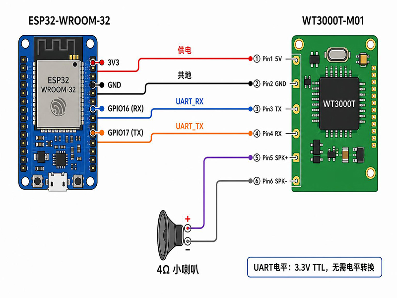

ESP32与WT3000T-M01的典型接线
下面是实际项目中最常用的连接方式(以ESP32-WROOM-32为例):
ESP32 ←→ WT3000T-M01 接线关系
ESP32 GPIO16 (UART_RX) ←→ 模块 Pin3 (TX)
ESP32 GPIO17 (UART_TX) ←→ 模块 Pin4 (RX)
ESP32 3V3 ←→ 模块 Pin1 (5V) [注:模块支持2.6~5.5V供电]
ESP32 GND ←→ 模块 Pin2 (GND)
模块 Pin5 (SPK+) ←→ 4~8Ω喇叭正极
模块 Pin6 (SPK-) ←→ 4~8Ω喇叭负极
补充说明(来自实际调试经验):WT3000T-M01模块有一个容易被忽略但很重要的特性——Busy引脚(对应芯片的P01/Pin27)。这个引脚在TTS合成播放期间输出低电平,播放结束后恢复高电平。在门铃应用场景中,这个信号很有用:当主控连续发送多条TTS文本时,应该先查一下Busy引脚的状态(或发状态查询指令),确认上一条播完了再发下一条,否则新的合成指令会中断当前正在进行的合成。
电源和接地的实操建议
门铃产品的电源环境通常比较恶劣(尤其是接了老旧门铃线路的场景,或者电池供电场景下的电源纹波),以下几点是实际项目中总结出来的:
电源滤波:模块的VCC(Pin1)到GND之间,建议在PCB上放置一个10μF电解电容并联0.1μF陶瓷电容。若用独立LDO给模块供电,LDO输入端也要加滤波电容。实际测试发现,电源纹波过大时,TTS合成的音质会明显下降。
共地:ESP32和WT3000T模块必须共地。如果两者由不同的电源供电,务必把两个电源的地连在一起,否则UART通信会出现乱码或者完全无法通信。
喇叭走线:SPK+和SPK-走线要远离UART信号线(TX/RX),否则功放输出的开关噪声可能耦合到UART信号上,导致通信误码。实际项目中遇到过SPK线紧贴UART走线导致偶发乱码的问题,把两根线拉开3cm以上就解决了。

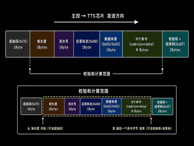

WT3000TX系列的UART默认参数:波特率9600(可修改,但默认是9600)、8位数据位、无奇偶校验、1位停止位、3.3V TTL电平。这个参数组合在ESP32的UART驱动中是最基础的配置,几乎不用调试就能通。
协议帧格式——与旧款MP3芯片的区别
WT3000TX的UART协议帧和唯创的旧款MP3播放芯片(如WT2003系列)的帧格式不完全兼容。最大的区别是WT3000TX引入了帧长度(2字节)、流水号(1字节)和数据帧来源(1字节)这几个字段。直接把WT2003的驱动代码拿来用在WT3000T上是行不通的,需要重新写发送函数。
WT3000TX UART 协议帧格式(发送方向:主控→TTS芯片)
起始码 7E // 1字节,固定为0x7E
帧长度 XXXX // 2字节,高位在前
流水号 NN // 1字节,每发一帧自动+1
应答标志 00 // 1字节,固定填0x00
数据来源 02/03 // 0x02=来自芯片端,0x03=来自MCU端
N个命令 [cmd+len+data] // 每个命令:2字节命令码 + 1字节数据长度 + N字节数据
校验和 SS // 1字节,低字节累加和
结束码 EF // 1字节,固定为0xEF
关于累加和校验的计算——这是实际项目中最容易出Bug的地方:校验和的计算方法是,把"帧长度(2字节)+流水号(1字节)+应答标志(1字节)+数据帧来源(1字节)+所有命令信息(N字节)"的每一个字节相加,取结果的低8位(即与0xFF做按位与)。注意帧长度本身是2个字节,这2个字节都要参与校验和计算。

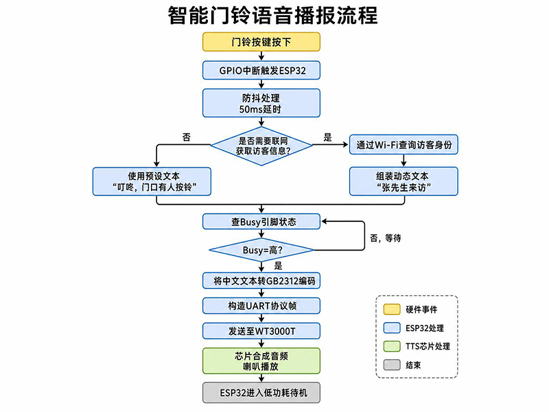

门铃按铃触发TTS播报的完整流程
实际门铃项目的触发逻辑通常这样:ESP32通过GPIO检测到按铃事件(硬件中断或轮询)→ 通过Wi-Fi或4G网络获取访客信息(如"快递员"或"张先生")→ 组装播报文本 → 调用tts_send_text()发送 → 等待播报完成(查Busy引脚)→ 进入低功耗待机。
// 门铃按键中断回调函数(伪代码流程)
void doorbell_handler(void) {
// 1. 防抖处理
// 2. 组装播报文本
char *msg = "叮咚,门口有人按铃";
// 3. 可选:查Busy状态
// 4. 发送TTS文本
tts_send_text(msg, strlen(msg));
// 5. 若需连续播报多条,等Busy变高后再发下一条
