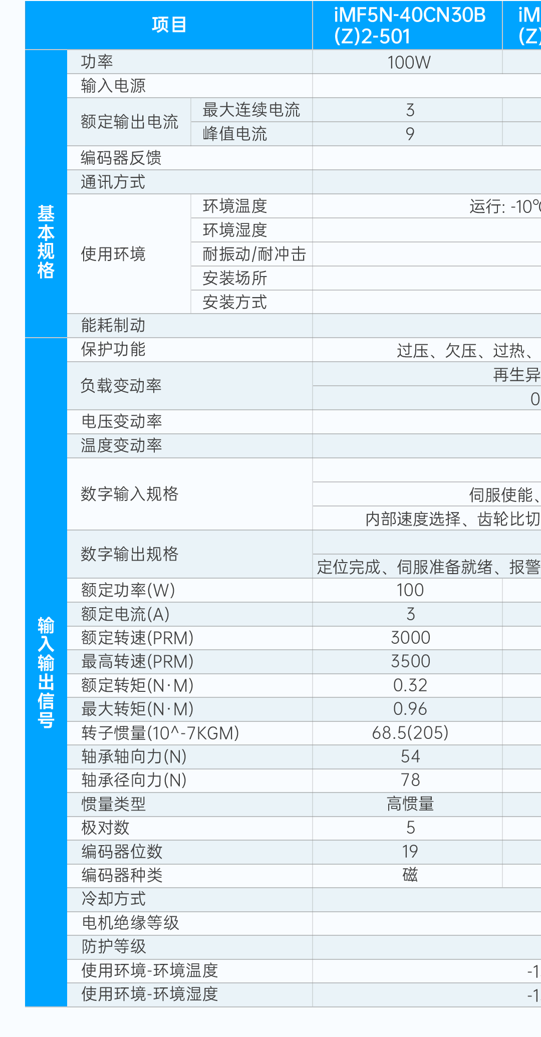

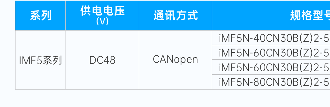

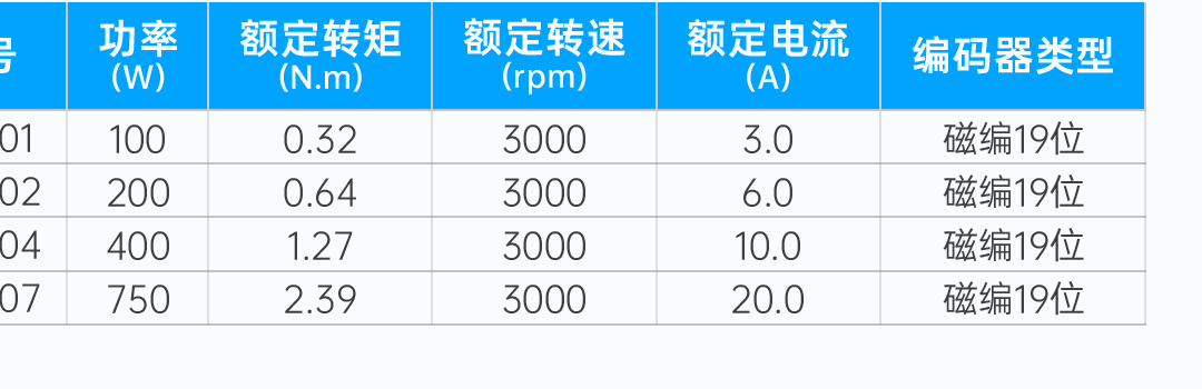

型号一览
信捷
信捷

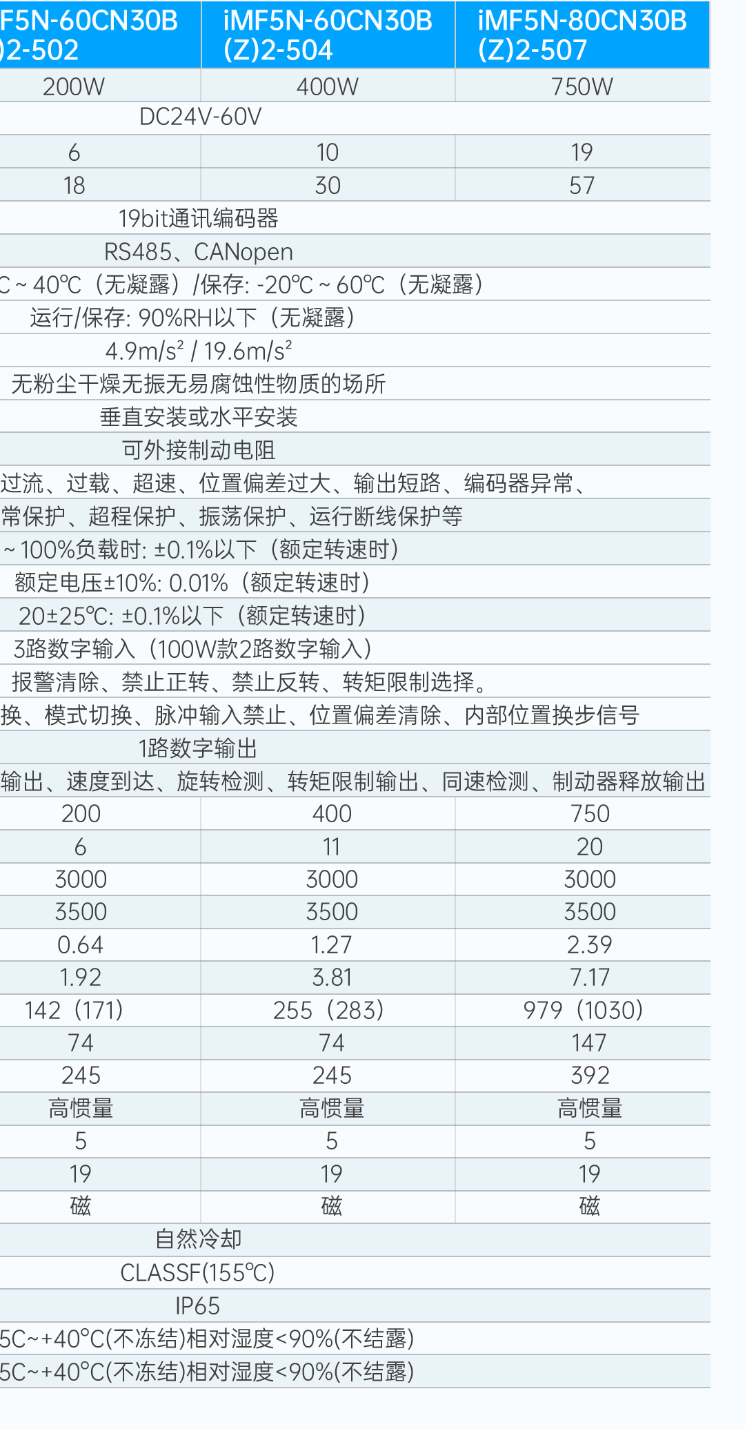

性能参数一览
信捷
信捷

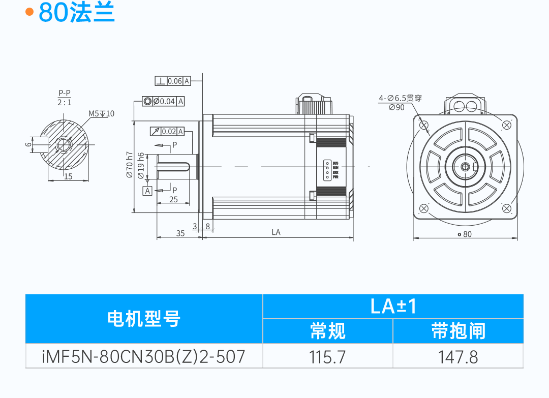

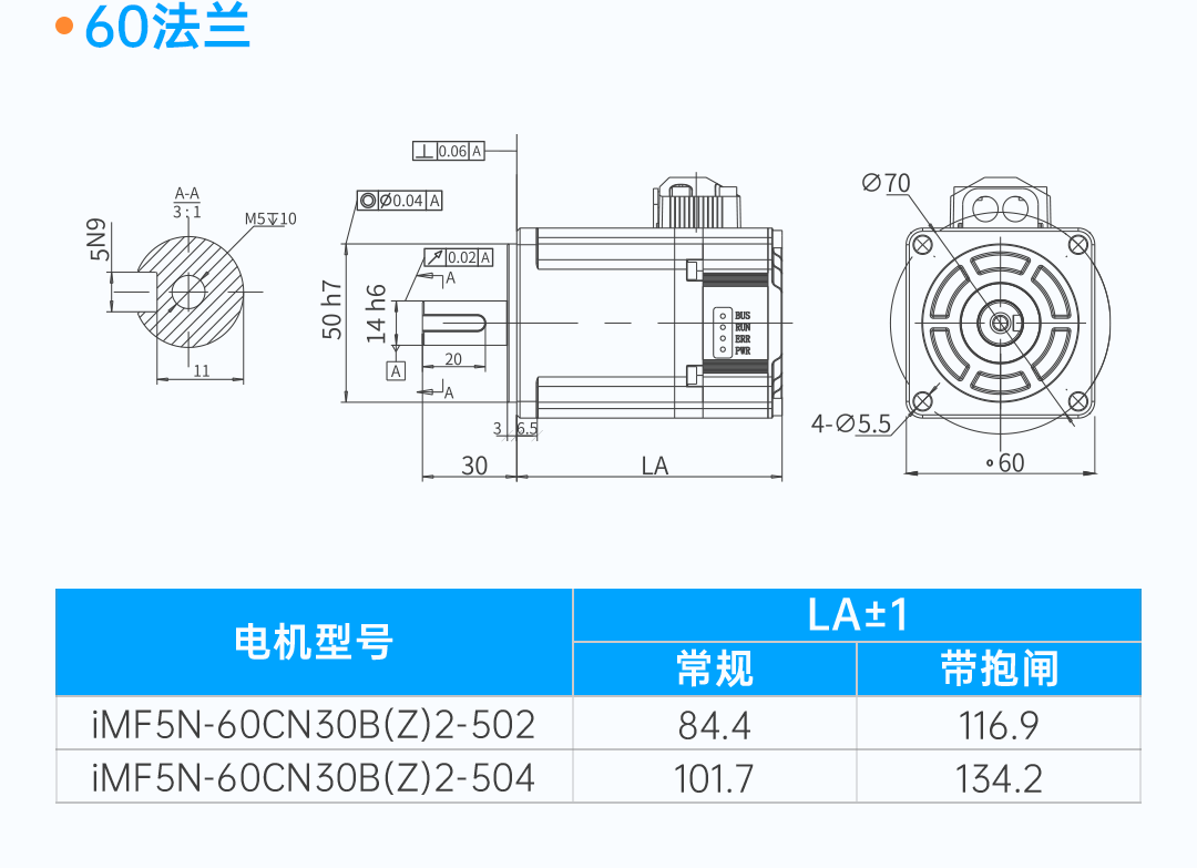

安装尺寸图(单位:mm)
信捷
信捷
