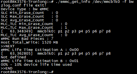

进入系统后,执行如下命令,即可一键查询eMMC寿命相关全部状态信息。
Target# ./emmc_get_info /dev/mmcblk0 -f bw
emmc
(1)擦写次数(Erase_Count):Min/Max/Avg均在0~1次(MLC理论寿命约3000次),健康度极佳。
(2)运行坏块数(eMMC Run Bad Pieces):7个。
(3)主机总写入量(Host Total_Write):1520MB,当前总数据写入量较小,对eMMC寿命几乎无影响。

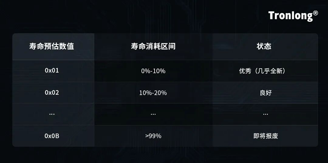

(4)寿命消耗区间(device life time used):00%-10%,寿命消耗不足10%,状态接近全新。
