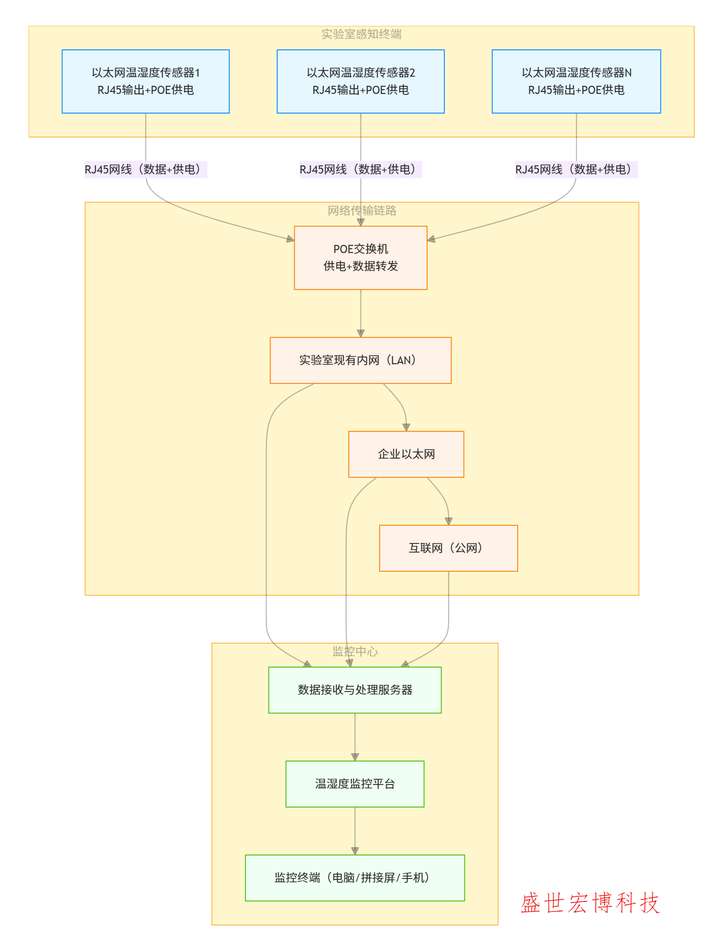

POE 供电以太网温湿度变送器利用以太网实现数据的高速、稳定传输。它内置以太网通信模块,遵循 TCP/IP 协议,能够将采集到的温湿度数据封装成 IP 数据包,通过以太网线缆传输至网络中的其他设备,如服务器、监控主机等。
在数据传输过程中,变送器可配置固定 IP 地址或通过 DHCP 自动获取 IP 地址,确保在网络中的唯一性与可识别性。同时,以太网传输的高带宽特性,保证了温湿度数据的实时、准确传输,满足了远程监控与大数据量传输的需求,如同摄像头能实时将高清图像数据传输至监控端,温湿度变送器也能及时将环境数据反馈给用户。

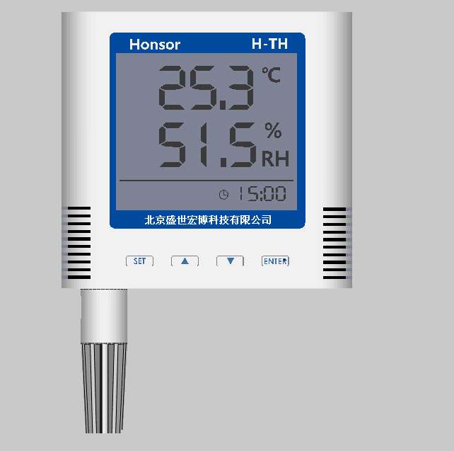

温湿度测量是变送器的核心功能。通常采用高精度的温湿度传感器,如数字式温湿度传感器 SHT 系列。这类传感器基于先进的电容式感湿元件和热敏电阻测温元件,能够快速、精确地感知环境温湿度变化。
在传感器工作时,湿度传感器将环境湿度转化为电容值变化,温度传感器将温度转化为电阻值变化,经过变送器内部的信号处理电路,将这些模拟信号转换为数字信号,并进行校准与补偿计算,以消除环境因素对测量精度的影响。最终,变送器输出高精度的温湿度数据,为用户提供可靠的环境信息。

安装便捷:结合 POE 供电与以太网传输,无需复杂布线,像摄像头一样即插即用,可快速部署于各类监测区域。
远程监控:通过网络实现远程数据采集与监控,用户可随时随地通过网络浏览器或监控软件查看温湿度数据,实现智能化管理。
高精度测量:采用优质温湿度传感器与先进信号处理技术,确保测量精度高、稳定性强,为环境监测提供可靠数据支持。
兼容性好:支持标准的以太网协议,可与各类网络设备、监控系统无缝对接,便于系统集成与扩展。
