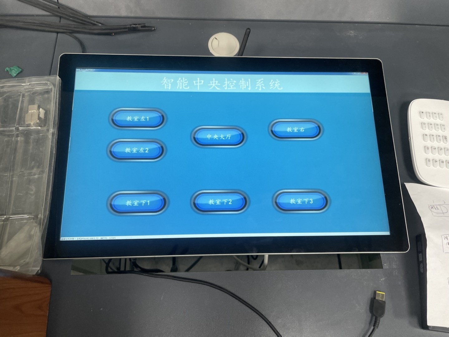

一键场景:把复杂操作留给系统
电教中控系统的核心价值,是把一组设备动作打包成一个“场景”。常见的场景包括“上课模式”——开启教学一体机/投影、降下幕布、打开音响功放、开启教室灯光(并根据环境光自动或手动调亮度)、关闭朝向投影幕的窗帘、调整空调到合适温度。所有这些动作在几秒内按预设顺序自动执行,老师只需要按一个物理按键或触控屏上的一个图标。
“下课模式”则相反:投影进入散热延时(避免灯泡未冷却直接断电)、关闭功放、升起幕布、打开窗帘、关闭或调暗灯光、空调切换为节能或待机状态。系统会确保投影散热完成后才切断电源,避免人为误操作损坏设备。
更细化的场景还可以有“板书模式”——关闭投影或一体机屏幕,保持音响和灯光;或者“小组讨论模式”——调节灯光为明亮暖色调,降低音响音量等。具体取决于教室的配置和教师的使用习惯。

不同老师有不同的操作习惯。有的习惯用固定在讲台上的触摸面板,觉得按钮大、反馈明确;有的老师喜欢在课堂中走动,希望用平板电脑或手机来控制。好的中控系统应该同时支持讲台控制面板、平板(iOS/安卓)、手机以及电脑Web端。所有终端的界面逻辑保持一致,可以自定义布局。
