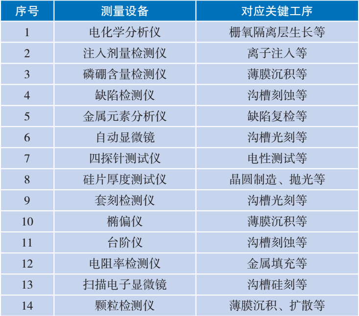

半导体工艺包括晶圆制备、光刻、刻蚀、离子注入、薄膜沉积、扩散、化学机械抛光、金属化、封装测试等。每道工序都配备相应的测量设备,常见的有:
半导体
不同测量设备对应的半导体工艺

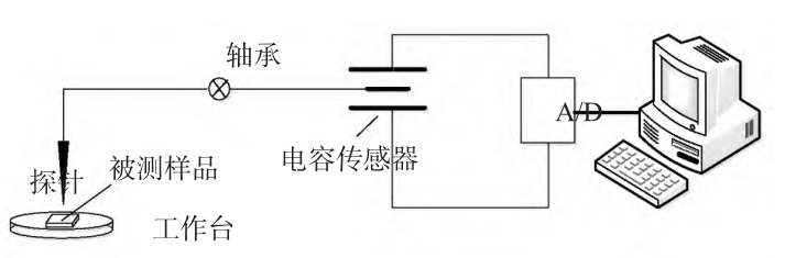

台阶仪测量原理
台阶仪是一种接触式表面形貌测量仪器,用于测量台阶高度表面轮廓,常用于沟槽刻蚀工艺。其工作原理是:触针沿样品表面滑动,表面起伏使触针上下运动,传感器将位移转换为电信号,经处理后得到表面轮廓数据。Flexfilm费曼仪器探针式台阶仪可以实现表面微观特征的精准表征关键参数的定量测量,精确测定样品的表面台阶高度与膜厚,为材料质量把控和生产效率提升提供数据支撑。

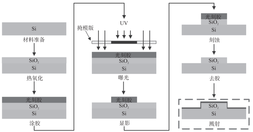

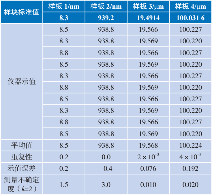

台阶高度样板
校准台阶仪使用的标准器为台阶高度样板,范围在10 nm到100 μm之间。其制备工艺包括热氧化、涂胶、曝光、显影、刻蚀、去胶、溅射等。定值装置采用纳米级激光干涉仪,测量值可溯源至激光波长。
半导体
台阶仪校准数据
校准依据JJF(军工)129—2017《台阶仪校准规范》,主要评价水平方向垂直方向的示值误差及重复性。通过重复测量台阶高度样板,比较标准值与测量值,判断仪器性能。

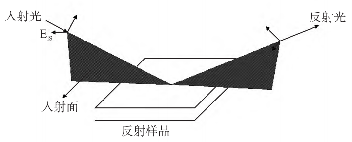

椭偏仪测量原理
椭偏仪用于监测薄膜工艺,基本原理是利用偏振光在薄膜上下表面的反射,通过菲涅尔公式获得薄膜参数与偏振态的关系,从而计算薄膜的折射率厚度Flexfilm费曼仪器全光谱椭偏仪可以非接触对薄膜的厚度折射率的高精度表征,广泛应用于薄膜材料、半导体和表面科学等领域,在材料光学特性分析领域具有重要地位。

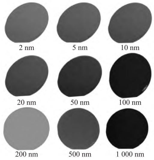

研制的2~1 000 nm膜厚标准样片
校准使用的标准器为膜厚样板,范围在2~1000 nm,通常通过氧化工艺制备。氧化过程在氧化炉中严格控制温度、时间和湿度。定值装置常用X射线光电子光谱仪(XPS)或光谱型椭偏仪。

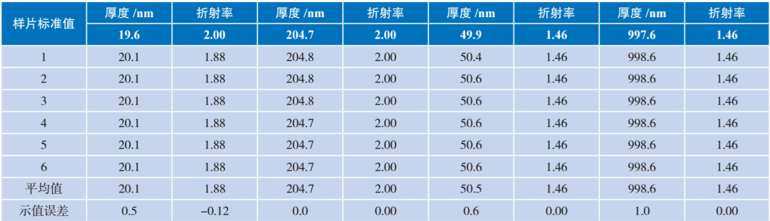

椭偏仪校准数据
校准依据JJG(军工)14—2011《光学薄膜折射率和厚度测试仪》检定规程,主要计量参数包括膜厚和折射率。通过重复测量样片中心点,取平均值与标准值比较,评价测量准确度。

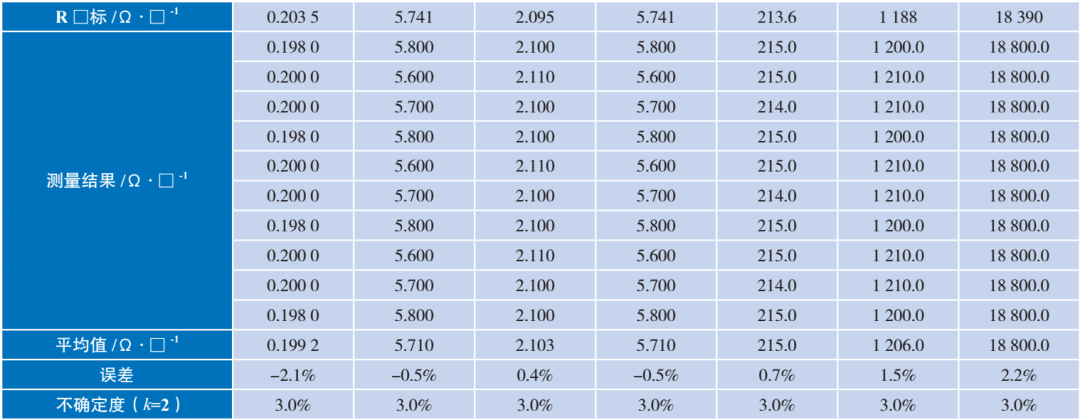

四探针测试仪采用直流四探针法,通过外侧两根探针通电流、中间两根探针测电压,根据理论公式计算样品的电阻率。Flexfilm费曼仪器四探针方阻仪用于测量薄层电阻(方阻)或电阻率,可以对最大230mm 样品进行快速、自动的扫描, 获得样品不同位置的方阻/电阻率分布信息。
校准使用的标准器为电阻率样板,采用区熔硅单晶气相掺杂技术制备,通过控制掺杂气体浓度实现电阻率精准控制。电阻率值可溯源至电流值。
半导体
方阻示值误差
校准依据JJG508—2004《四探针电阻率测试仪》检定规程,主要参数为方阻示值误差。某型号仪器的方阻示值误差控制在3%以内,测量准确度较高。
