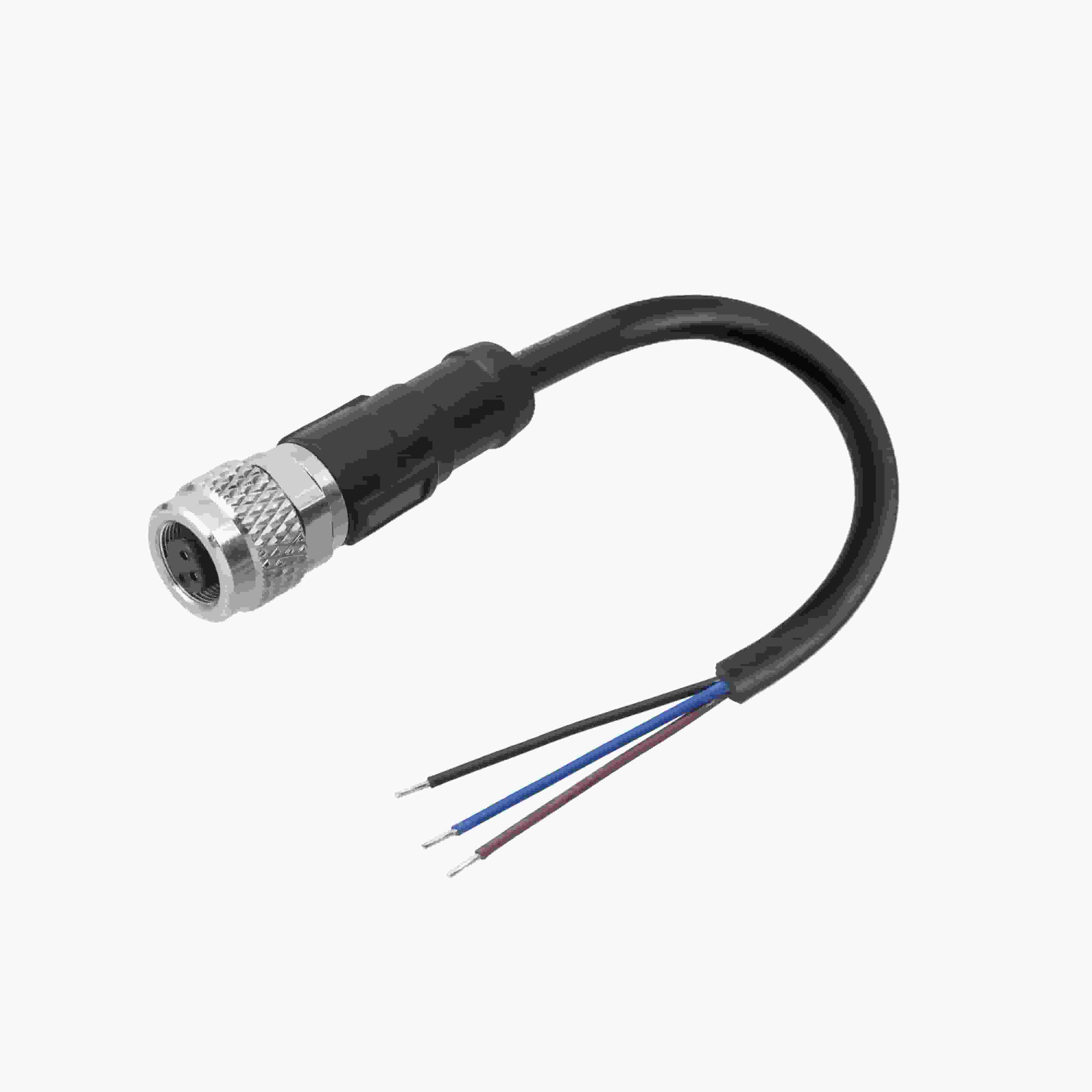

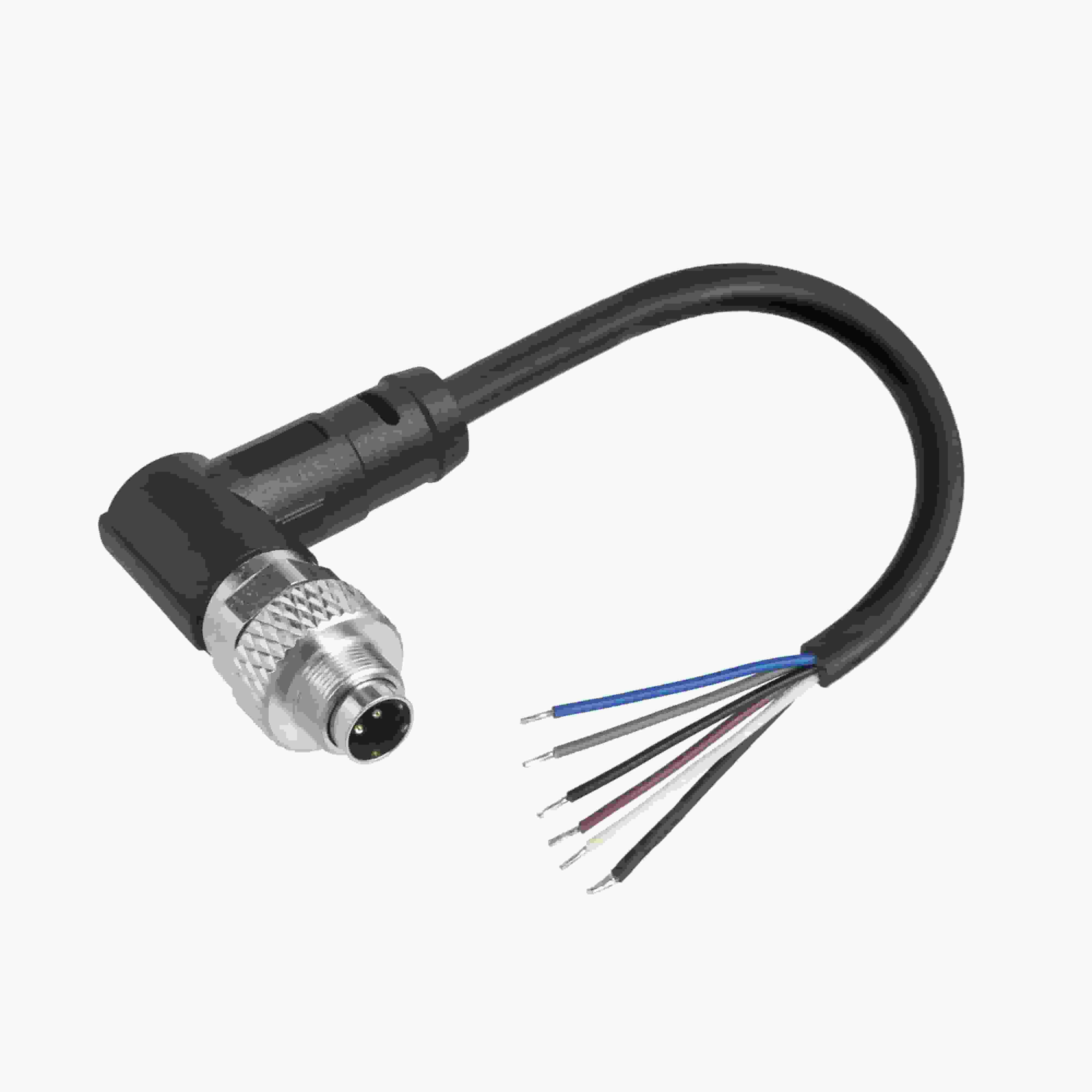

M9注塑成型线缆(直型/弯型)
思大电子M9连接器成型插头直头
思大电子M9连接器成型插头弯头

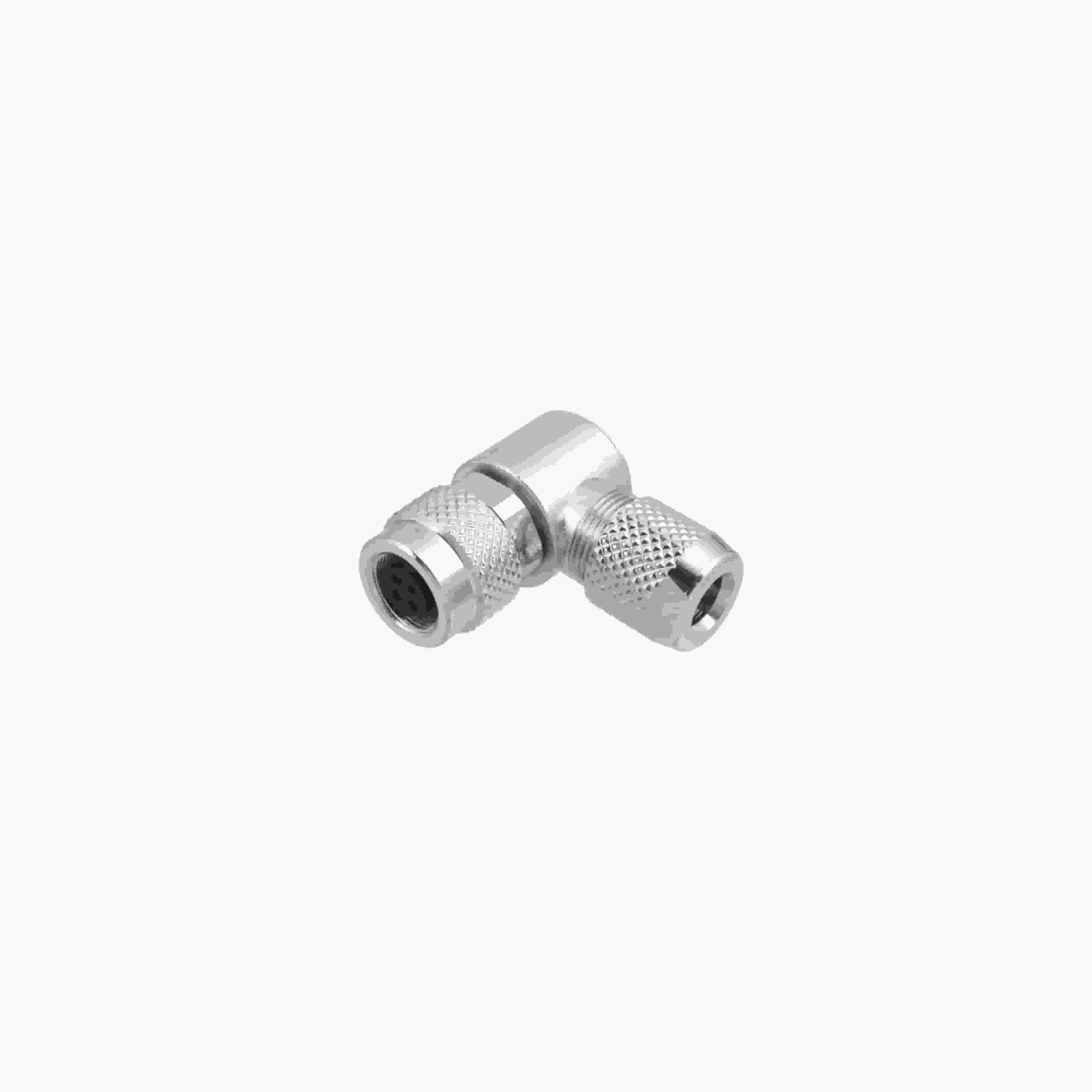

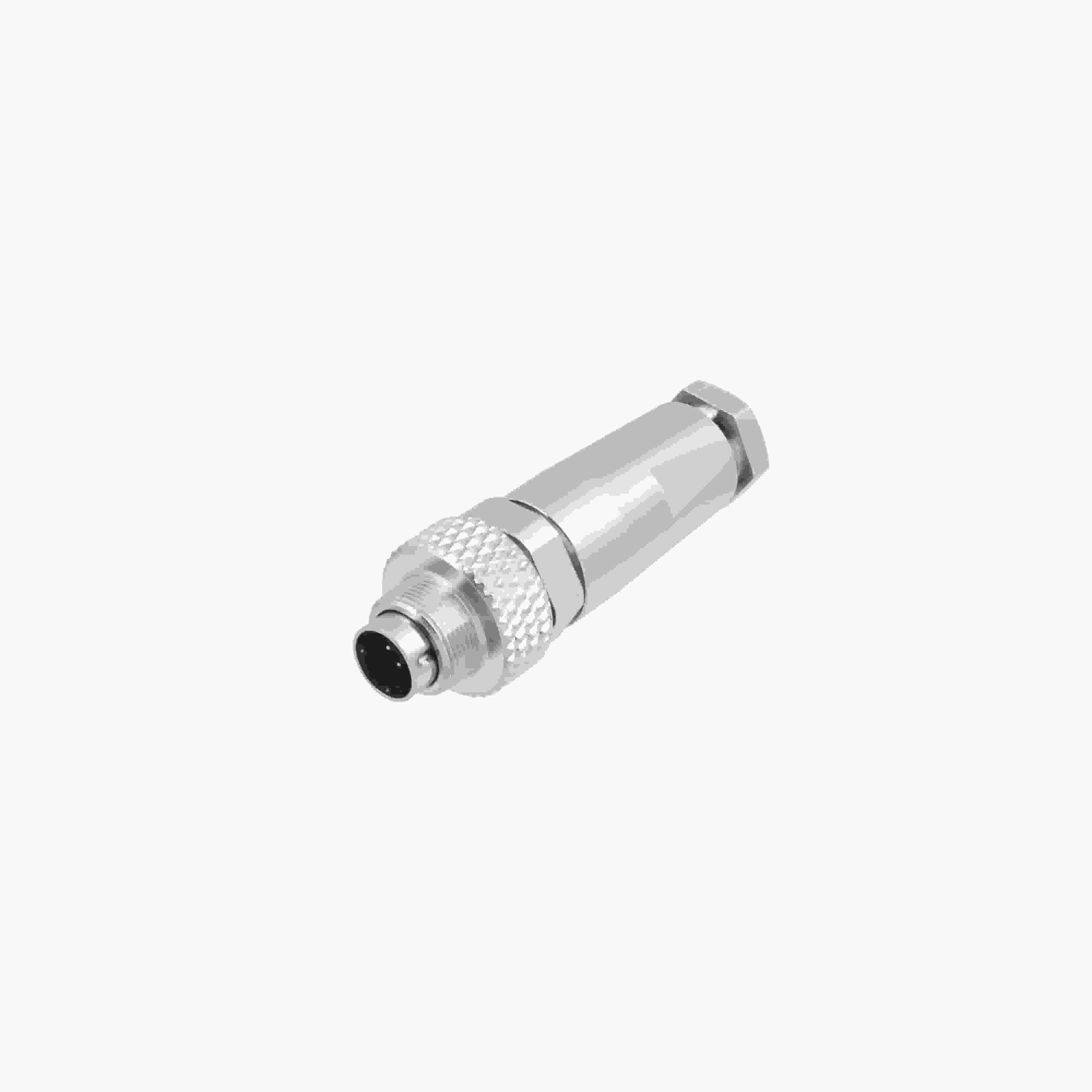

M9组装式插头(金属壳体)
思大电子M9连接器金属壳体插头直头思大电子M9连接器金属壳体插头弯头

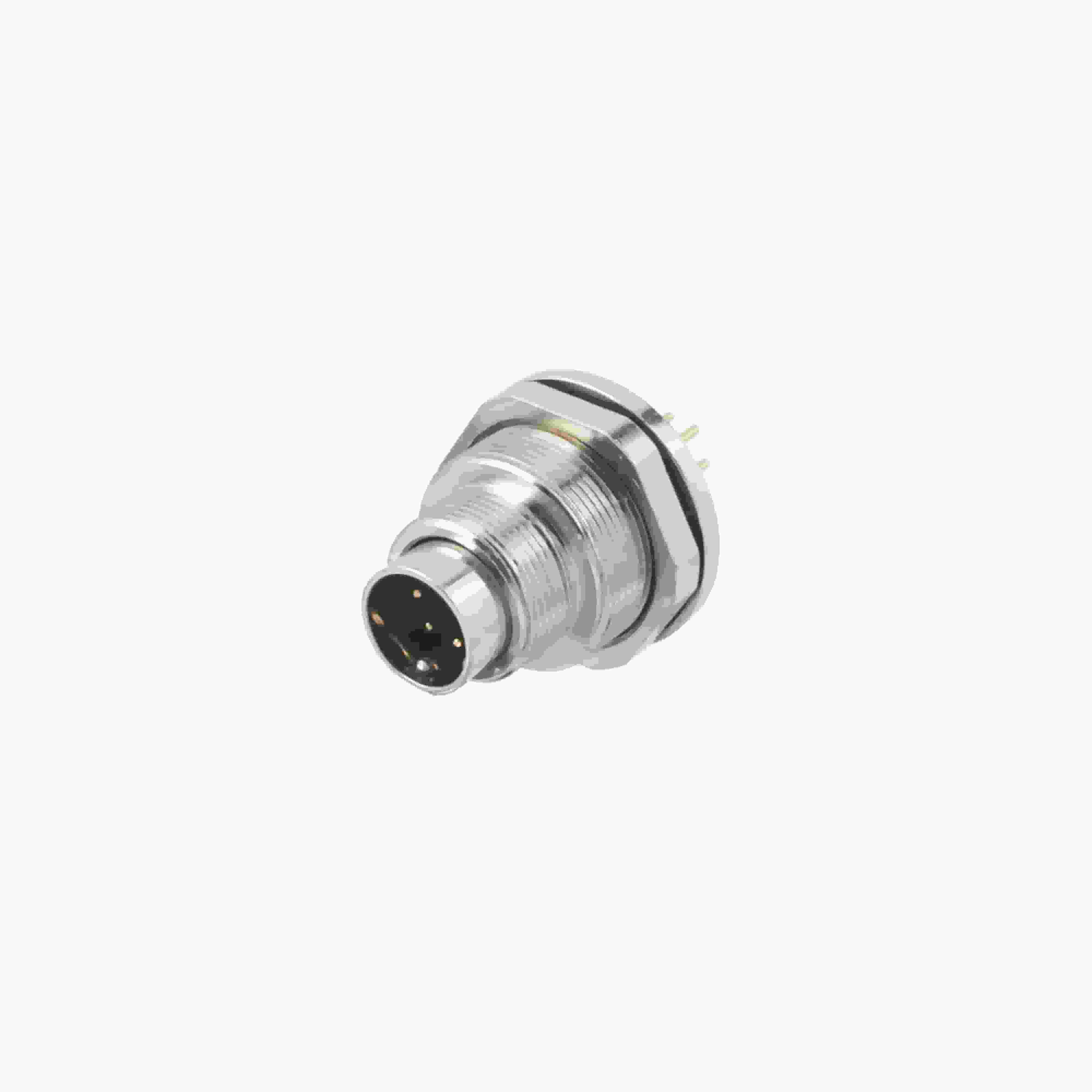

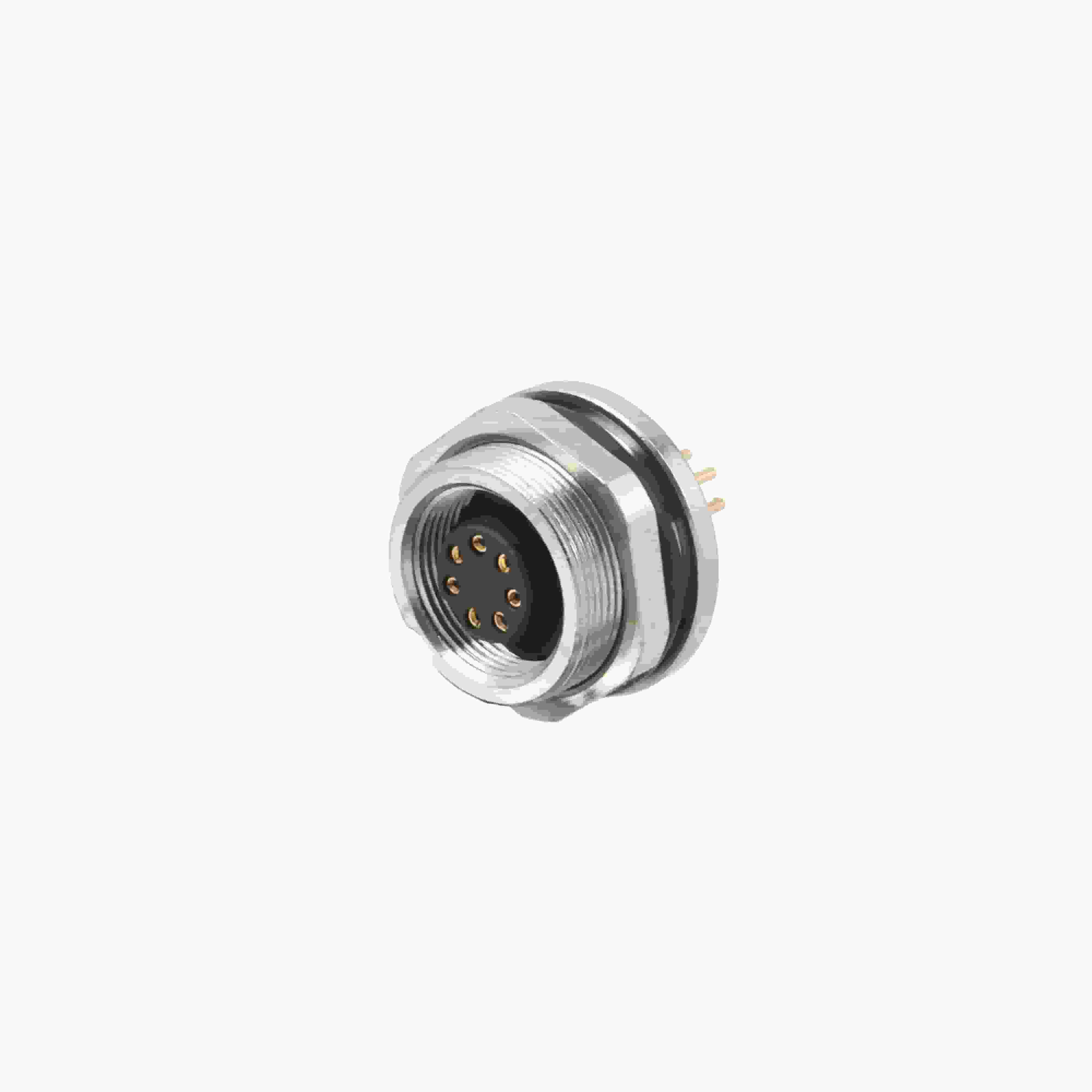

M9板端插座(焊接款/焊板款)
思大电子M9连接器焊板针型思大电子M9连接器焊板孔型
