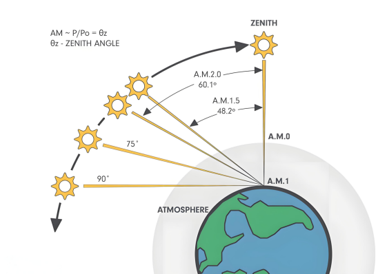

AM1.5GAirMass1.5G的简称,其中AM是代表大气质量,指太阳光穿过大气层后的标准参考条件,用来模拟地面更真实的受光环境。它之所以被写成“1.5”,并不是随意命名,而是对应特定的大气路径长度和太阳几何条件。通常认为,AM1.5G约对应48.19°的太阳天顶角,并以37°倾斜面作为测试参考。这个角度组合的意义在于,它把太阳入射条件标准化,让光谱、角度和辐照度都能放到同一测试框架中比较,因此也成为太阳模拟器和太阳电池测试的重要依据。

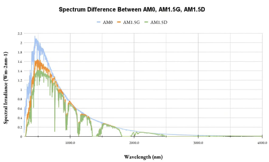

AM0是外太空光谱,几乎无大气干扰,总辐照度约1367W/m²,主要用于航天太阳能器件测试。进入地球大气后,光谱发生显著变化。
AM1.5G系列是地面标准,其中AM1.5G包含直射光和散射光,总辐照度1000W/m²,适用于大多数平板光伏组件。AM1.5D仅考虑直射光,总辐照度约900W/m²,更适合聚光光伏系统。
AM1.5GAM1.5D的主要区别在于散射光的贡献。前者模拟真实倾斜安装表面的总辐射,后者聚焦直接光束。

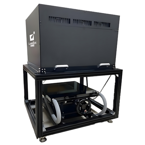

Luminbox 全光谱大面积LED太阳模拟器以A+AA+综合性能,实现辐照均匀光谱精准与运行稳定的三重突破,通过权威认证,为材料测试提供高可靠、标准化的全光谱光照解决方案,推动精密光学实验迈向更高精度与可重复性。
太阳光
A+级光谱匹配:300-1200 nm全覆盖,误差≤1%(IEC标准)。
高均匀辐照:45cm×45cm区域不均匀度仅1.8%(A级)。
超稳运行:20分钟波动≤0.5%(A+级)。
权威认证:国家计量院校准,国际标准合规。
工业级设计:适配光伏、材料、光催化等多场景。
Luminbox凭借对光谱匹配度、辐照均匀性等核心指标的极致追求,已构建起覆盖LED/氙灯/卤素灯全技术路线的产品矩阵,技术持续创新、关键性能指标表现出色,为客户提供了优质的产品和全场景太阳光环境模拟解决方案。
