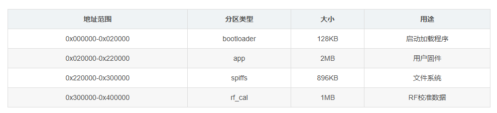

ESP-12F的4MB Flash通常采用以下分区结构:
传感器

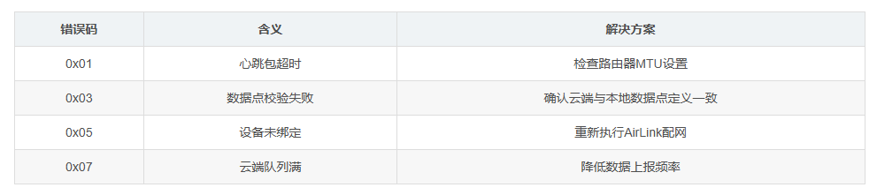

常见错误代码处理 :
传感器
