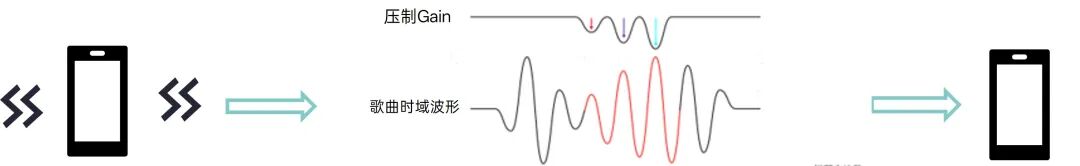

AI杂音抑制:
因空间限制微型扬声器振膜和音腔狭小,容易引发气流杂音,在播放大动态低频音频时,振膜大幅振动使狭小音腔内气流流速过快或产生涡流,从而产生杂音。
AI杂音抑制算法通过学习杂音频带,可动态识别并压制气流杂音、钢琴杂音等特定声音,对易产生杂音点进行压制。去除杂音的同时,在其他信号无影响,保证人声品质不受影响的前提下,主观响度损失小于0.5dB,消除环境干扰,保持听感平稳。
智能设备
图2  算法杂音抑制示意图

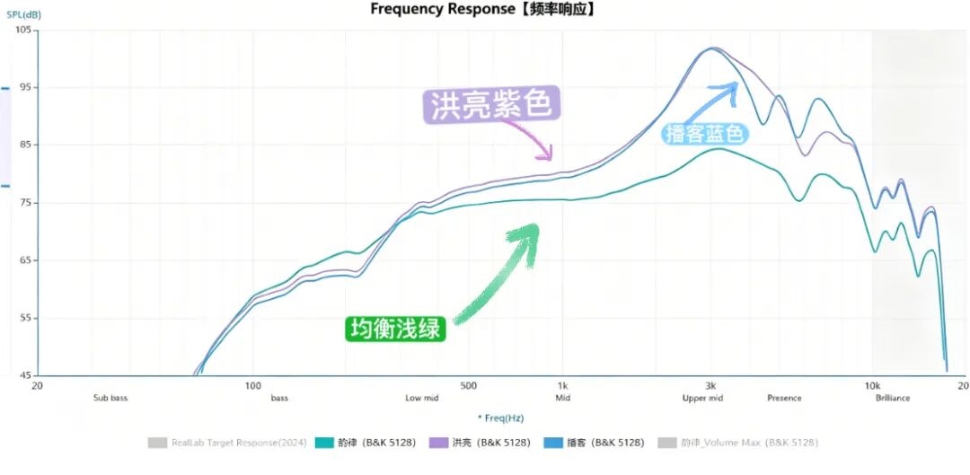

超级音量模式:
户外或嘈杂环境听不清响度不够?超级音量一键切换,让每种场景都有最适合的好声音。传统音量拉高易致削波失真、扬声器过载。超级音量算法在提升响度的同时控制失真,实现“大而不破、久用不损” ‌。
智能设备
图3  频率响应对比表
室内静享模式 :
安静环境下,三频均衡,音质细腻通透,还原音乐本真韵味。
户外清晰模式:
嘈杂场景中,削减低频轰鸣,提亮中高频,让声音穿透环境噪音,响亮又听得清。
其他模式:
如博客模式,专注语音表现,突出中频醇厚感,柔化尖锐齿音,久听舒适不刺耳。

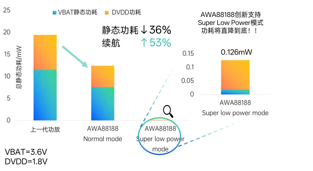

(2) 新一代超低功耗技术,功耗直降到底
AWA88188创新支持Super Low Power模式,根据音乐或语音信号的幅度变化,自动调节升压阈值,功耗直降到底:静态(待机)功耗降低36%,续航时间提升53%。
智能设备
 图4  AWA88188-超低功耗

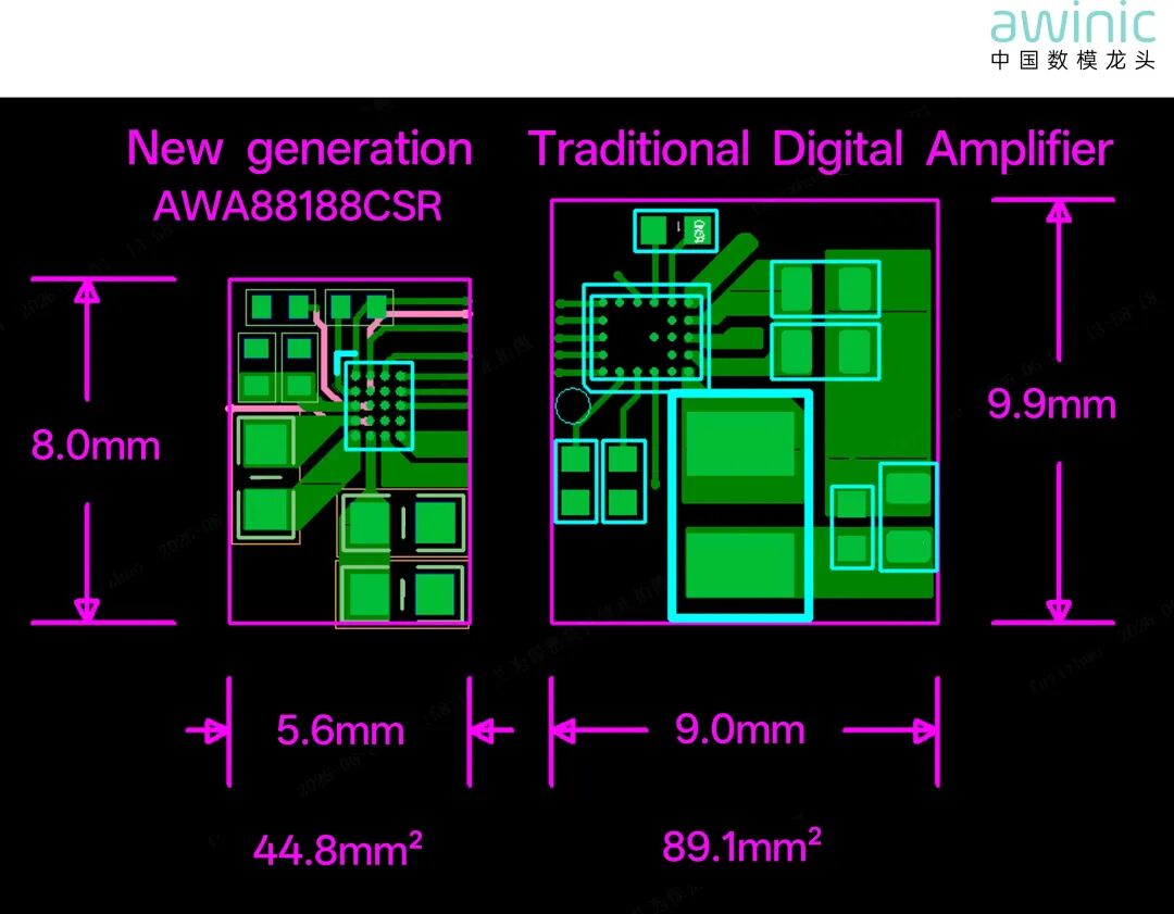

(3) 超小尺寸
AWA88188采用0.35mm pitch WLCSP封装,芯片面积仅3.018mm²,较上一代缩小40%;同时采用免电感2倍Charge Pump设计,PCB布板面积节省50%。这对于AI智能设备的空间(如AI眼镜的眼镜腿空间)而言至关重要。
智能设备
图5  典型外围PCB占板面积对比

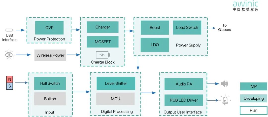

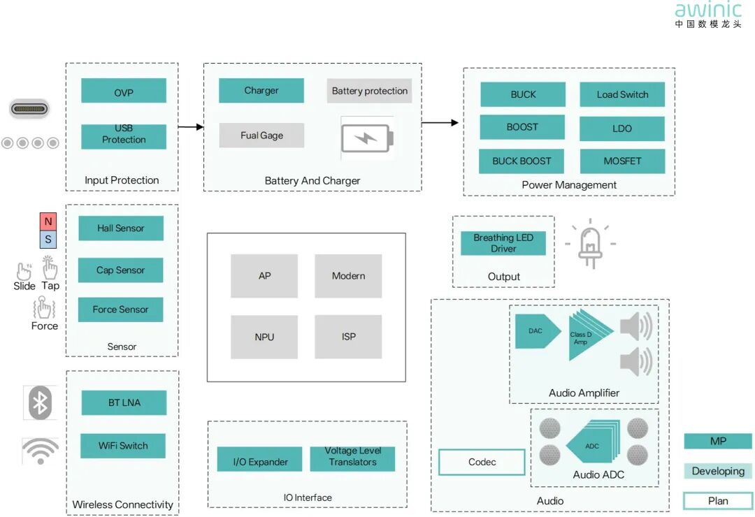

四、艾为AI智能眼镜解决方案
智能设备
图6  艾为AI眼镜应用方案框图
智能设备
图7  艾为AI眼镜盒子方案
