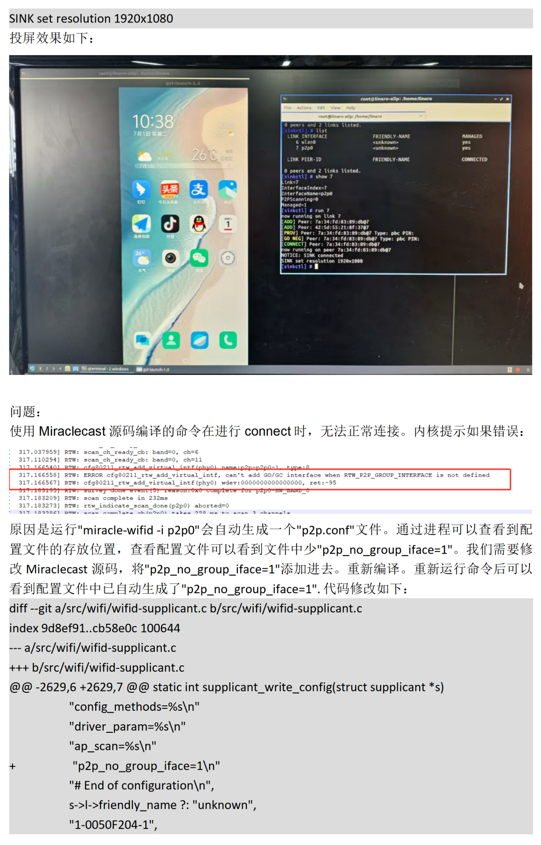

补充说明:修复后设备可稳定完成P2P连接,但原生Miraclecast暂未实现投屏推流功能,如需完整投屏效果,可搭配gstreamer工具完成视频流推送,实现完整的无线投屏业务。
