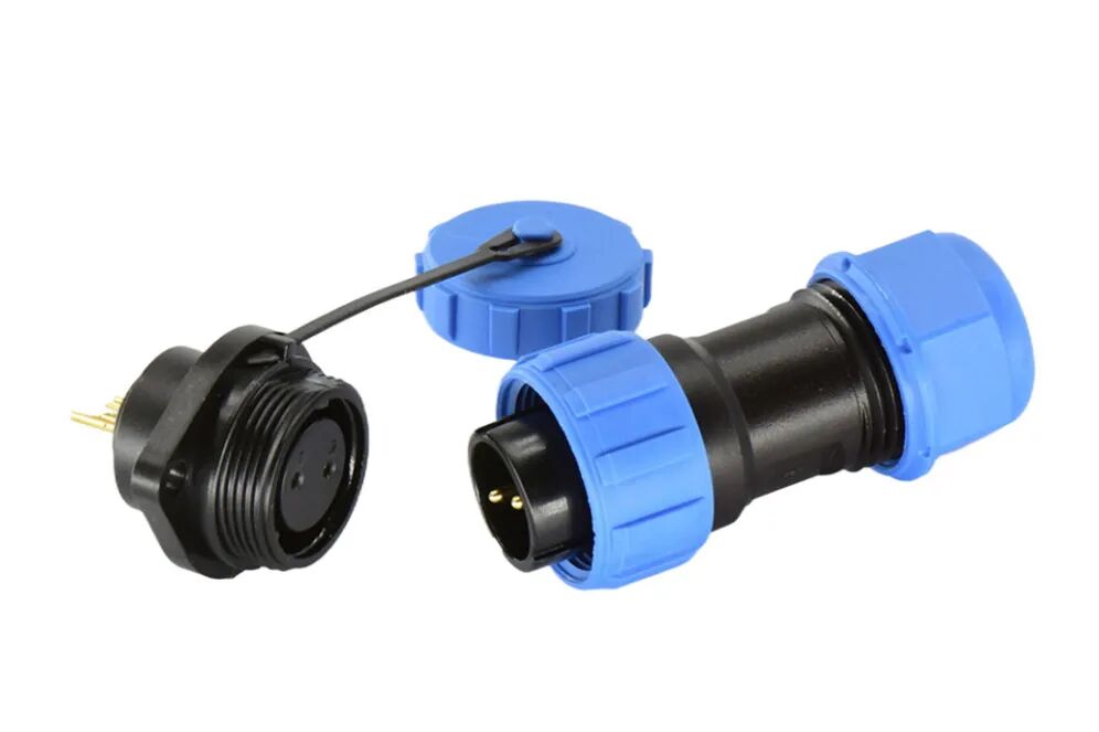

     电子谷DP21系列属于DP对插式塑胶防水航空插连接器,其核心特征在于采用螺纹锁紧结构的工业级圆形设计,专门用于设备与设备、线缆与设备之间建立稳定的电气连接。

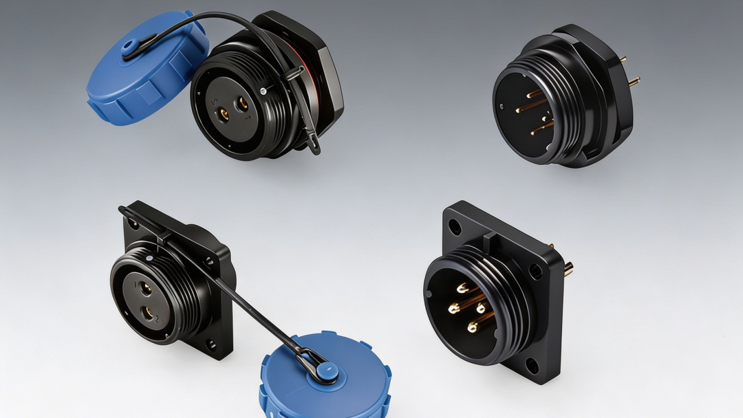

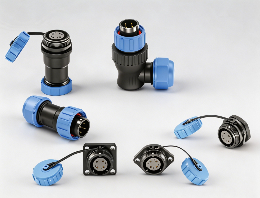

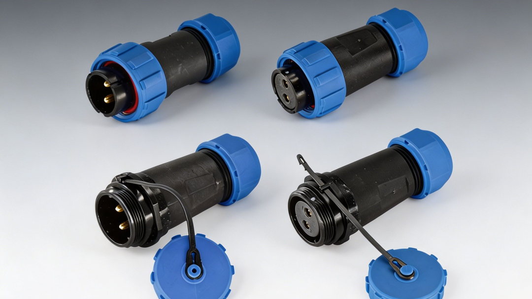

电缆对接结构:适用于设备间的线缆延长与快速连接,广泛用于工业设备供电、舞台灯光系统及机器人连接。
法兰安装结构(含两孔、方形法兰):适合安装在设备面板、控制箱或机柜外壳上,实现稳固的固定端连接。
后螺母安装结构:专为空间狭小或需要背部锁紧的设备设计,结构紧凑。
多芯数配置:提供从2Pin到15Pin的不同芯数规格,以及公头/母头结构选项,灵活应对从电力传输到复杂信号控制的各种需求。

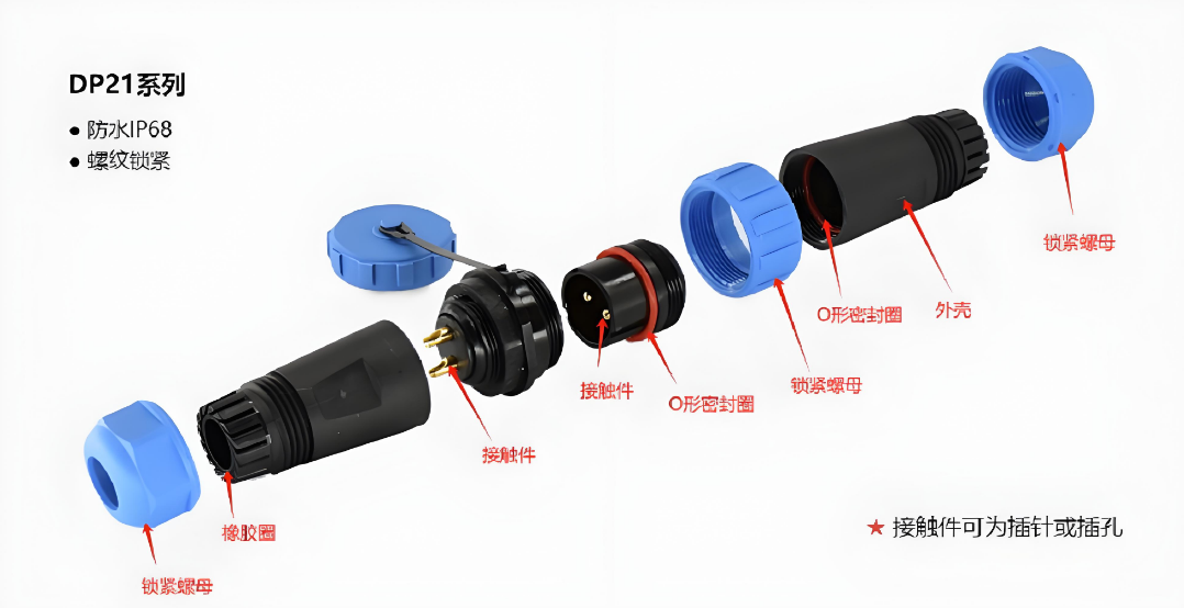

     传统连接器最常见的失效模式是“插上了但不牢固”。在持续振动或设备移动中,普通卡扣式连接极易松脱。DP21给出的解决方案是一套三重紧固机制:
螺纹锁紧结构
插头与插座对插后,必须通过螺纹旋紧才能完成固定。这种设计使其抗振动能力远超普通快插连接器,从根本上杜绝了运行中的松脱风险。
夹爪式电缆锁紧
通过夹爪结构紧紧固定线缆,避免线材因外力拉扯导致内部焊点受力松动。很多工业现场所谓的“连接器损坏”,实则是线缆长期受力引发的接触失效。
O型密封圈
在锁紧的同时,实现内部的可靠密封。
