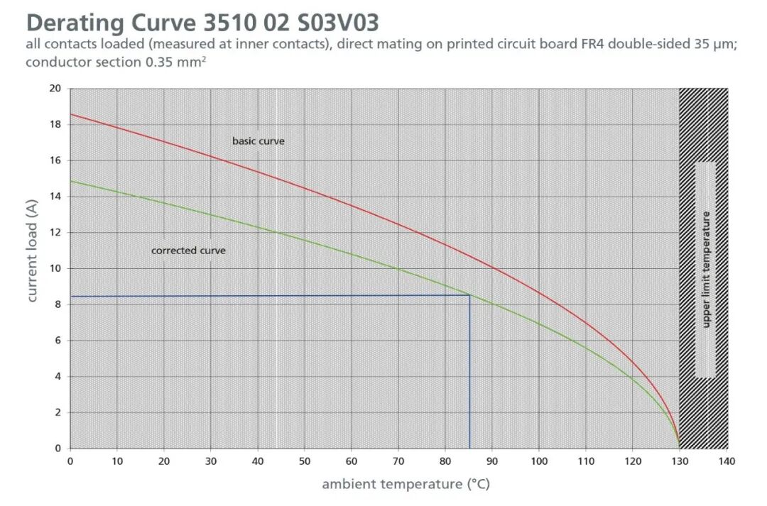

让我们更仔细地看一下 Lumberg 连接器 3510 02 S03 V03“:
3510:连接器类型(此处为 RAST 2.5 带 IDT)
02:极数
S03: 特定 IDT 叉型类型
V03: 接头类型(在此情况下,为预镀镍和镀金)
降额曲线通常以环境温度(单位为°C)为 X 轴,每接触点的电流(单位为安培)为 Y 轴进行读取。如果在 X 轴上选择一个实际或指定的环境温度,然后垂直投影到曲线上,可以在 Y 轴上水平读取相应的电流值。
示例:3510 02 S03 V03 在环境温度为 85°C 时,每个接触点可承载 8A 电流。130°C 代表(接触)材料的温度极限。
材料

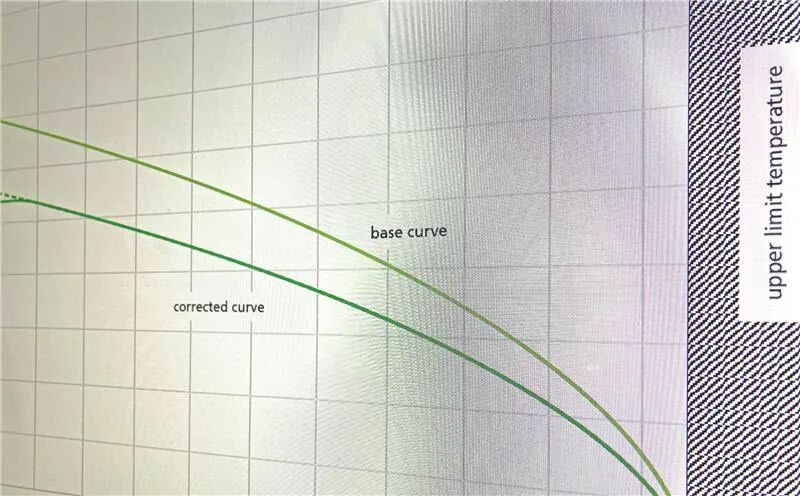

值得注意的是,我们看到一条红色曲线(基本曲线)代表实际测量值,以及一条绿色降额曲线(修正曲线)。绿色降额曲线始终定义为比实际测量值低20%。这种减少考虑了测量误差和公差。它不应被解释为“安全缓冲”表明应用中具有额外安全性。

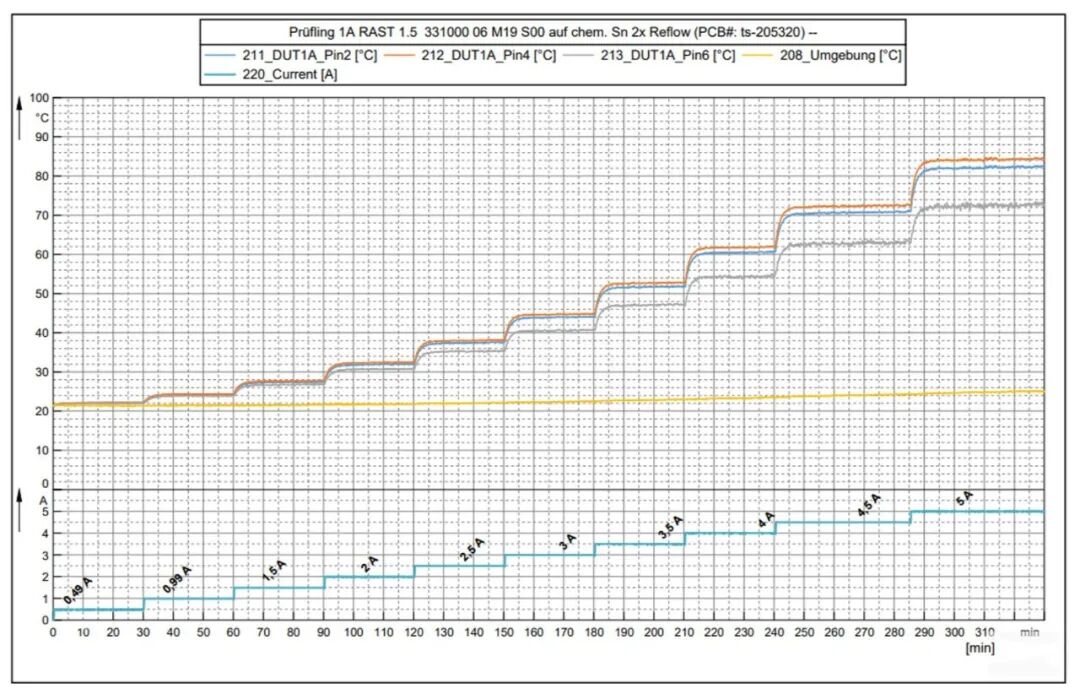

如何创建降额曲线?
降额曲线是通过规定的热测试程序生成的,通常基于 IEC 或 UL 标准。在这些测试中,连接器在定义的条件下运行——例如在具有指定铜厚度的参考印刷电路板上,具有定义的导体横截面,以及定义的加载触点数量。例如,3510 02 S03V03 的降额曲线条件在曲线上方明确指定为:“所有触点加载(在内触点处测量),直接在 FR4 印刷电路板上接触,双面 35μm(铜),导体横截面 0.35 mm²。”
然后逐步增加电流,通常每 30 至 60 分钟增加 0.5 A,直到温度稳定,并记录测量点。
接触点处的温度(T)和周围环境温度(B)——定义为距离接触点 50 毫米处测得的温度(T)——被记录下来,直到达到预定的温度升高(T,例如 30K)或达到最大组件温度。
这个限流值是根据不同的环境温度确定的,然后连接这些点形成降额曲线。

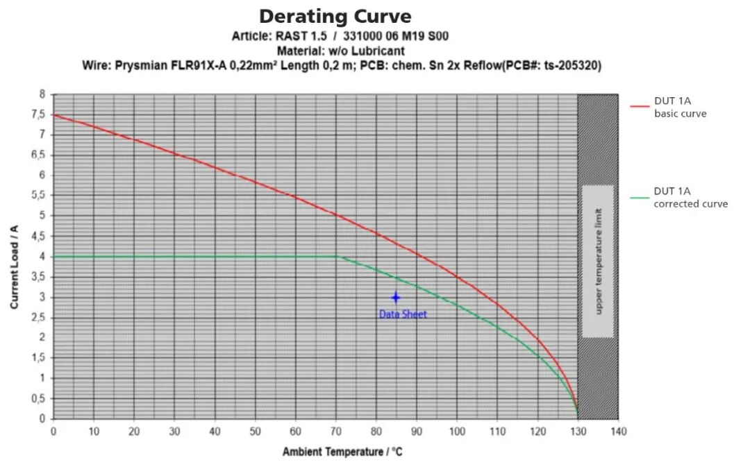

示例 RAST 1.5(世界上最小的 RAST 连接器系统):将记录值转换为降额曲线
材料
示例数据点:
2 A = 30 °C = 约 10 K 温度上升 => 环境温度 = 130 °C – K = 120 °C
5 A = 83 °C = 约 60 K 温度上升
=> 环境温度 = 130 °C – 60 K = 70 °C

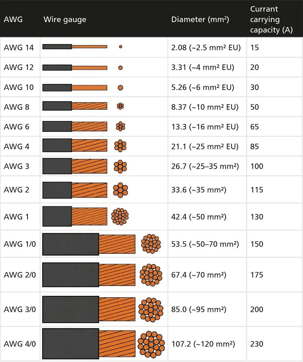

连接导线 (多股绞合线)的影响在实践中常常被低估。导线横截面积不仅决定了导线的欧姆电阻——因此也决定了其自热——还决定了其从接触区域散热的能
更粗的铜导体能更有效地作为散热器:它们将热量从接触点带走,从而降低连接器内部的局部温度。相反,细导线可能形成热瓶颈,导致接触区域变热,即使连接器本身看起来尺寸足够。
示例:常用导线尺寸 AWG/mm²

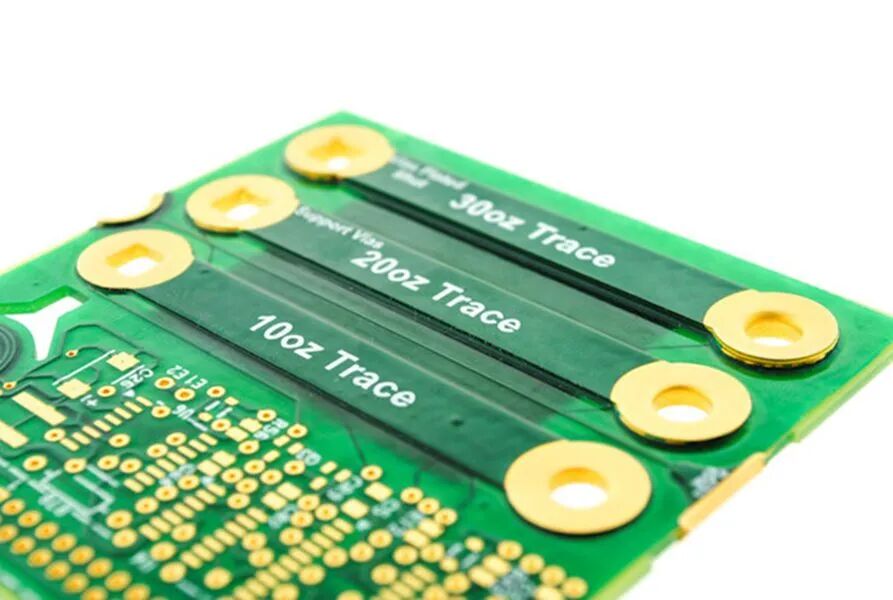

改进的 PCB 走线对 PCB 连接器的影响同样重要:走线和铜区不仅是电流路径,也是热路径。改进的 PCB 走线——如更宽的走线、更厚的铜层(例如 2 盎司而不是 1 盎司)、大面积的铜多边形或电源平面,以及内层中的散热过孔或更多层数(在高电流应用中有时多达八层)——可以降低电阻并改善热量分布。这可以显著降低接触点的温度上升,因此可以在特定应用中允许更高的电流,或者至少增加可用的热余量。
示例: PCB 上不同的铜厚度(1 盎司/平方英尺(35 微米))(图片: epec)。
