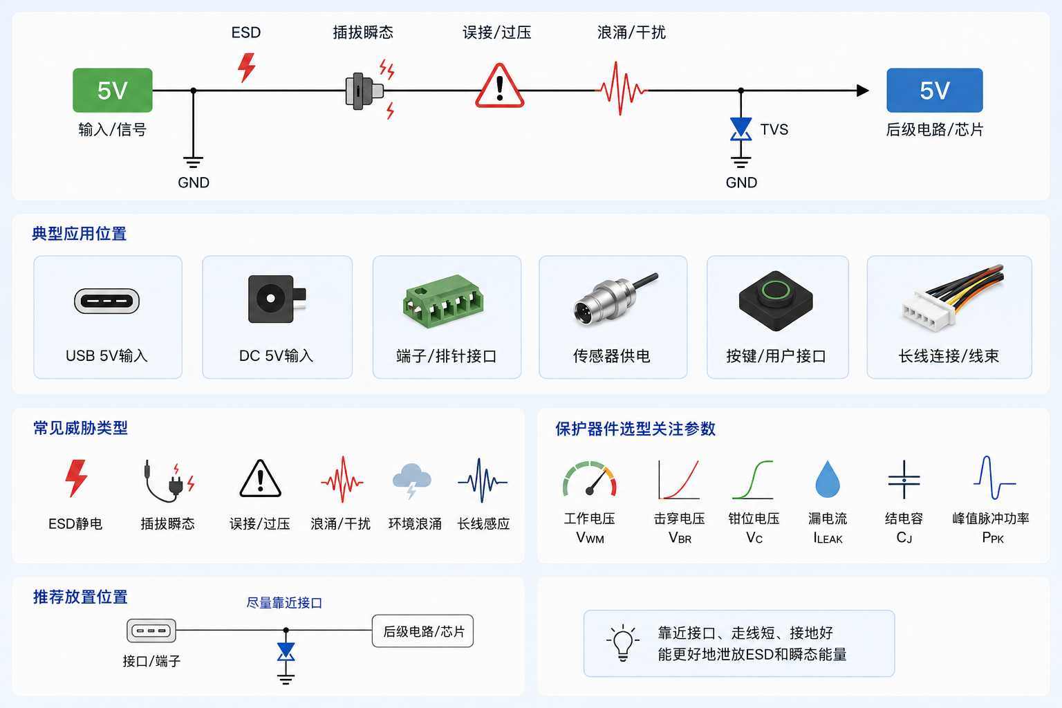

5V电路是否需要过压保护,不能只看电压值本身,更要看这条线路处在什么位置、是否连接外部环境,以及后级器件能承受多大的瞬态冲击。
很多5V线路虽然电压不高,但如果它连接到了外部接口、长线、传感器、按键、充电口或用户可触摸位置,就可能遇到ESD静电放电、插拔瞬态、误接电源、长线感应干扰等问题。这些瞬态过压持续时间可能很短,但峰值往往会高于电路的正常工作电压,足以影响甚至损伤后级IC、传感器或接口芯片。
所以判断5V线路要不要做过压保护,不能只看“是不是5V”,更要看这条线路的位置和风险来源。简单来说:
不是所有5V线路都需要额外保护,但凡是走到板外、连接长线、经常插拔、靠近用户触摸位置,或者处在工业、汽车等复杂环境里的5V线路,都值得认真评估ESD与瞬态过压风险。

判断一条5V线路是否需要过压保护,可以先看几个问题:
这条5V是否连接到外部接口?是否会被用户触摸?是否经常插拔?是否通过线束、排线、端子或排针连接到外部模块?是否处在工业、汽车、新能源、户外设备等复杂环境中?前级是否已经有保险丝、TVS、MOV、滤波、限流等保护?这条线路是低速电源/控制线,还是高速信号线?
如果5V只是板内短距离供电,从稳压芯片输出后给附近IC使用,没有外接接口、没有长线、没有用户触摸路径,一般不需要每一路都额外加TVS或MLV。
但如果这条5V线走到了板外,接了线束、端子、传感器、USB接口、充电口、外接模块,风险就明显上升。此时就不能只按“这是5V低压线”来判断,而要把ESD、插拔瞬态、异常电源和轻浪涌风险一起考虑进去。
可以记成一句话:
内部短线不一定要加,外部接口优先评估;低速线看保护能力,高速线先看电容影响。

过压保护不是把器件加上去就一定有效,布局位置会直接影响保护效果。
对于外部接口,保护器件应尽量靠近连接器或端子放置,让ESD或瞬态电流在进入主电路之前就被泄放掉。如果保护器件离接口太远,中间留了很长一段未保护走线,瞬态冲击仍然可能沿着走线进入后级电路。
走线也要尽量短而直。ESD和瞬态过压属于快速变化的瞬态事件,长走线、细走线、绕路走线都会增加寄生参数,影响保护效果。很多时候,同一个保护器件,布局好和布局差,实际表现会差很多。
接地路径同样重要。保护器件需要把瞬态电流引到地或参考回路,如果接地路径太长、太细,或者和敏感芯片共用不合理的回流路径,瞬态电流可能仍然干扰后级芯片。
简单来说,布局上可以记住几句话:
保护器件尽量靠近接口;泄放路径要短;接地要低阻抗;敏感芯片要放在保护器件后面;高速线还要注意阻抗连续性和电容负载。
这部分在实际设计中非常关键,因为保护效果不只取决于器件参数,也取决于瞬态电流有没有被正确引走。
