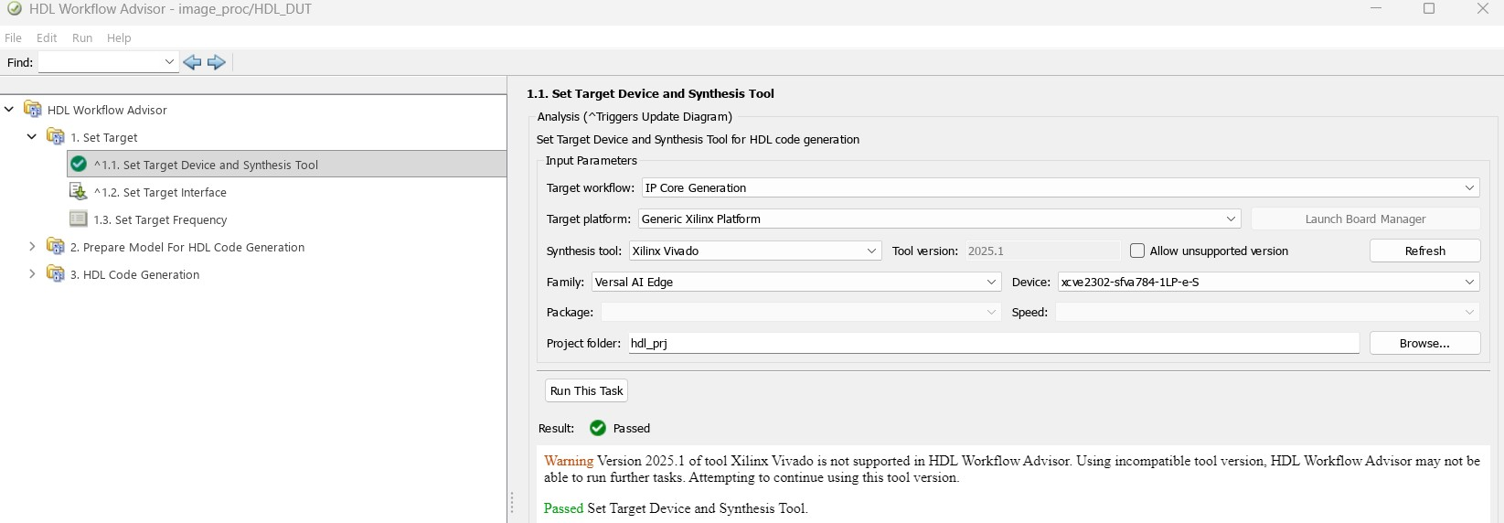

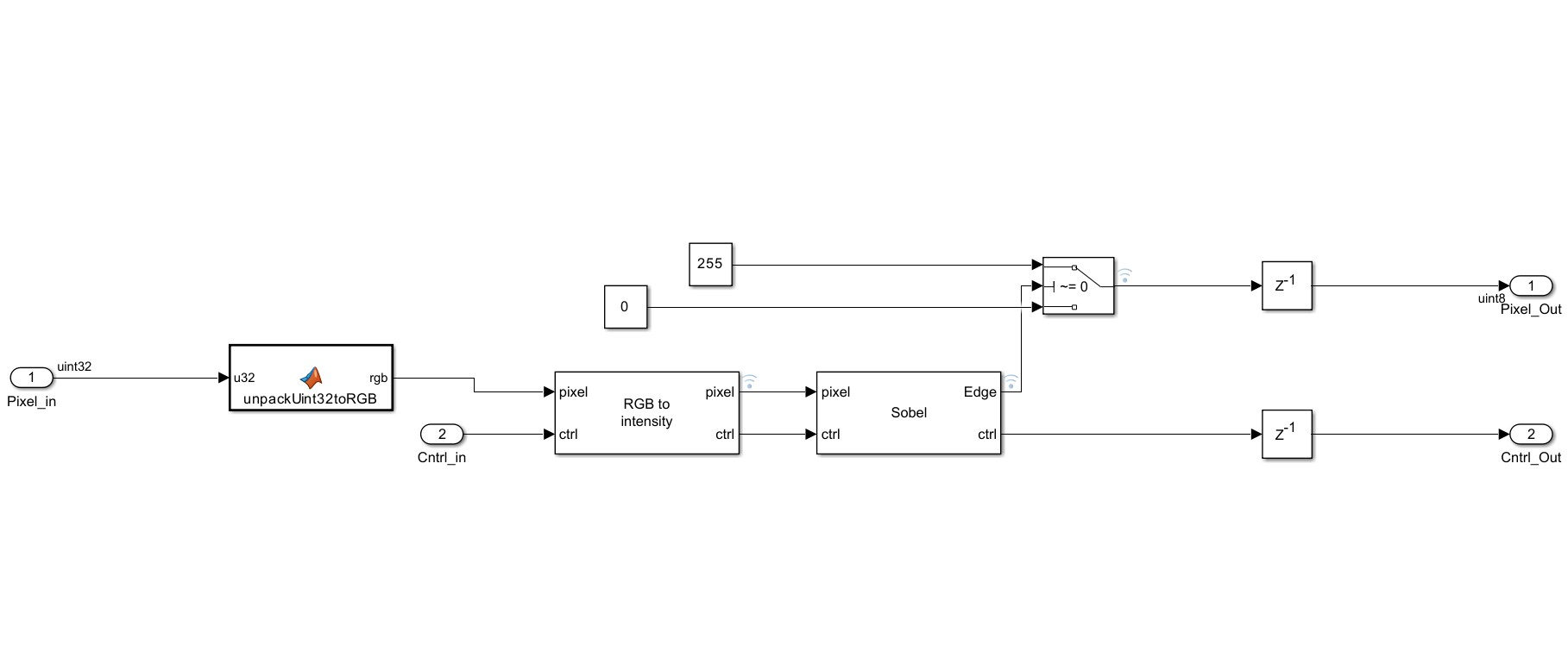

创建 HDL 子系统
首先在 Simulink 中建立一个新的 Subsystem,后续通过 HDL Coder 转换为 Vivado IP。
由于 Sobel 算法需要灰度图像作为输入,因此第一步需要实现:
RGB 转灰度
RGB Image
Grayscale Conversion
Sobel Processing
即把彩色图像转换为灰度图像后,再进行边缘检测处理。

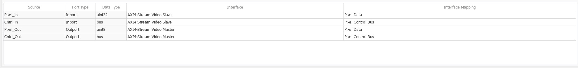

AXI4-Stream 视频接口设计
整个模块采用标准 AXI4-Stream Video 接口。
输入数据包括
tData
24bit 像素数据:
  • R:8bit
  • G:8bit
  • B:8bit
组成一个 RGB888 像素。
控制信号
  • tUser
  • tLast
用于表示帧起始行结束等视频时序信息。
Sobel 算法处理流程
完成灰度转换后,图像进入 Sobel 运算模块。
Sobel 算法会输出边缘检测结果。
通过 Switch 模块完成二值化:
  • 检测到边缘 → 输出 255
  • 非边缘区域 → 输出 0
最终生成黑白边缘图像。

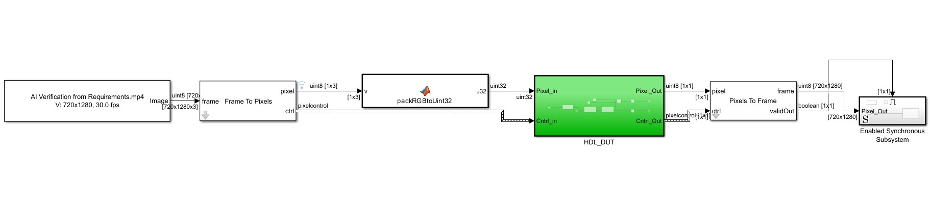

Simulink 仿真验证
为了在 FPGA 实现之前验证算法效果,可以先在 Simulink 进行视频仿真。
输入端采用 From Multimedia File 读取视频文件。
随后利用 Frame To Pixels 将视频帧转换为:
  • 像素流
  • 视频同步信号
模拟真实视频接口的数据格式。
输出端通过 Pixels To Frame 重新组合图像帧。
重新组装视频帧。
并利用 Video Viewer 查看处理结果。
AXI4-Stream 数据格式转换
这里遇到一个比较典型的问题。
Frame To Pixels 输出格式为uint8[1×3][R G B]三个独立的 8bit 数据。
而 AXI4-Stream 接口要求输入格式为uint32 单一数据输入。
因此需要增加一个 MATLAB Function:将 RGB 数据打包为单个 32 位数据(uint8[1x3]→uint32)。由于 MATLAB 不支持 24bit 数据类型,因此只能采用 uint32 作为替代方案。
在 HDL 模块入口处,再执行相反操作:uint32 → uint8[1x3] 恢复RGB数据。
Simulink
Simulink

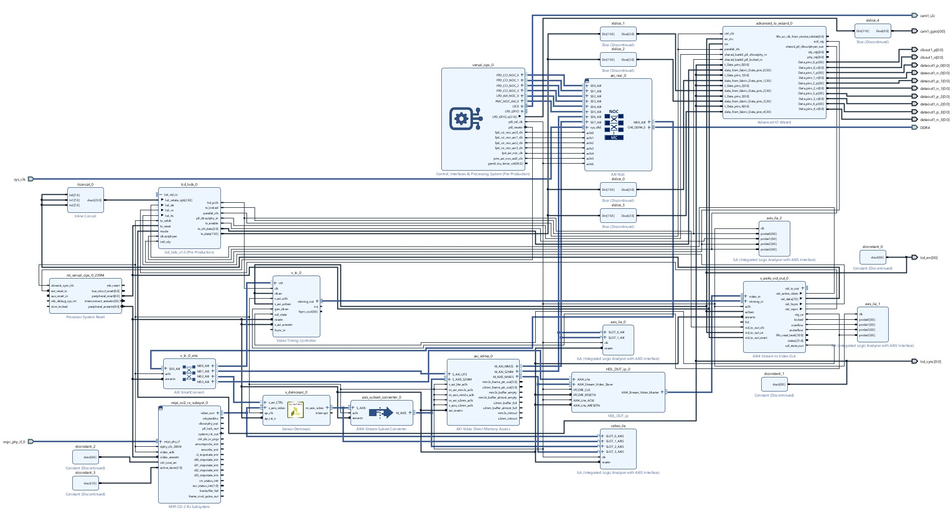

集成到 VD100 视频流水线
生成的 Sobel IP 被加入到 Vivado 工程中。
由于该模块采用:
单像素处理(1 Pixel Per Clock)
因此放置在 VDMA 输出端之后

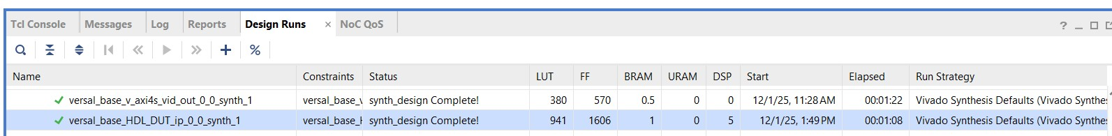

资源占用情况
资源类型使用量
DSP5
LUT941
Flip-Flop1606
工作频率:200 MHz
在 Versal AI Edge VE2302 上实现时序收敛没有任何问题。

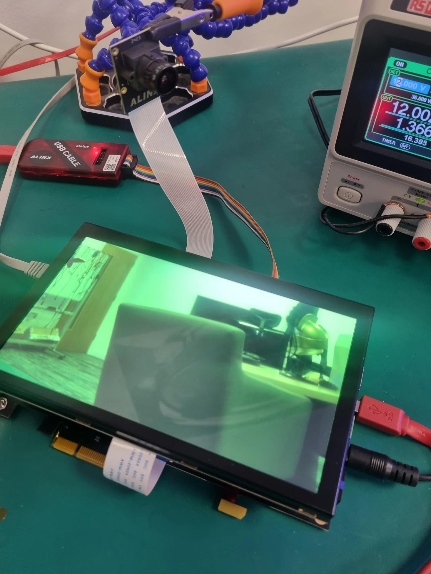

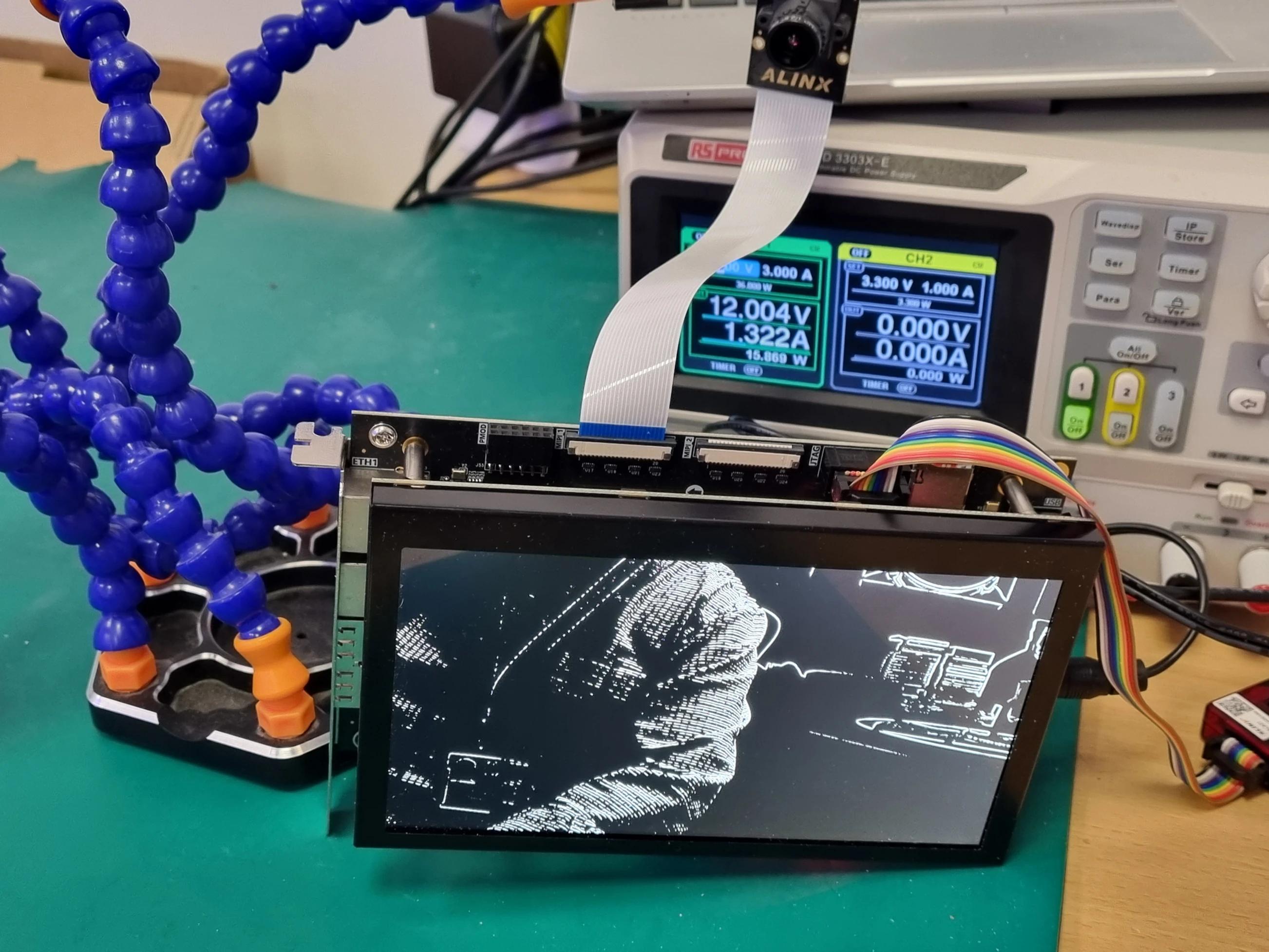

实际运行效果
修改 Vitis 软件,使其能够配置 Sobel 模块后,系统成功运行。
实时摄像头画面经过 FPGA 处理后实现了完整的实时边缘检测演示系统:
  • 实时摄像头采集
  • FPGA 边缘检测处理
  • LCD 实时显示
显示刷新率达到 60Hz
Simulink
