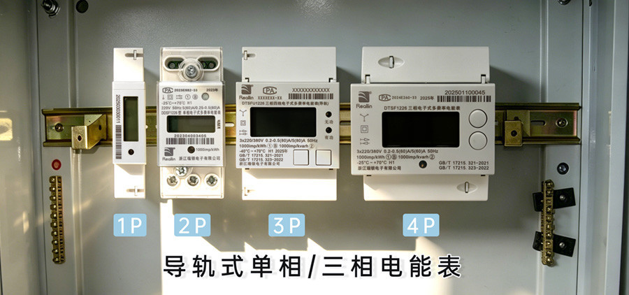

清楚了P的定义,再看电能表常见的“体型”就不难了:

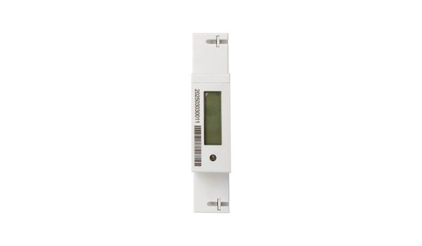

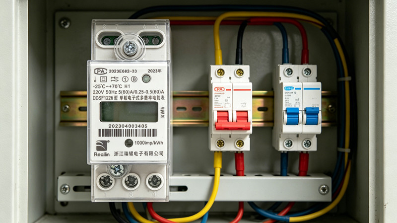

1P(18毫米宽)
存在但相对少见。多用于只计量火线、零线直接共用的极简单相场景。
电能表

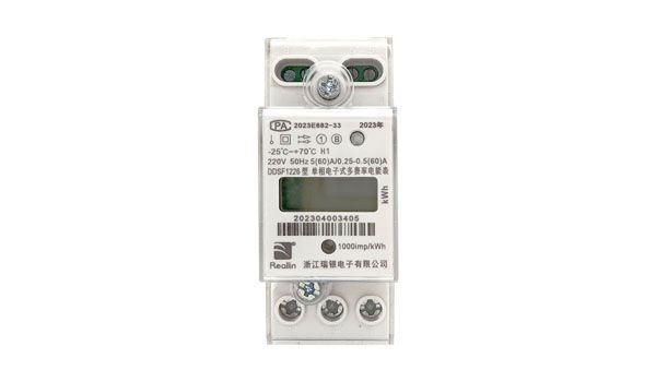

2P(36毫米宽)
电能表
最常见的单相电能表。一火一零进出,占两位,和普通单相断路器一样宽,居民户内分电、出租房计量大量使用。
3P(54毫米宽)
一般为三相三线电能表,不接零线,常见于部分工业三相电机回路计量。
电能表

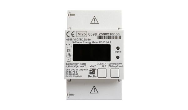

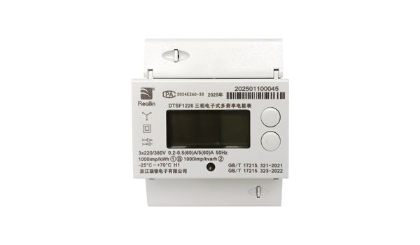

4P(72毫米)
电能表
如果看到4P,可能是带通讯或费控功能的三相表,需要更宽空间。而最典型的三相四线直入式导轨表。

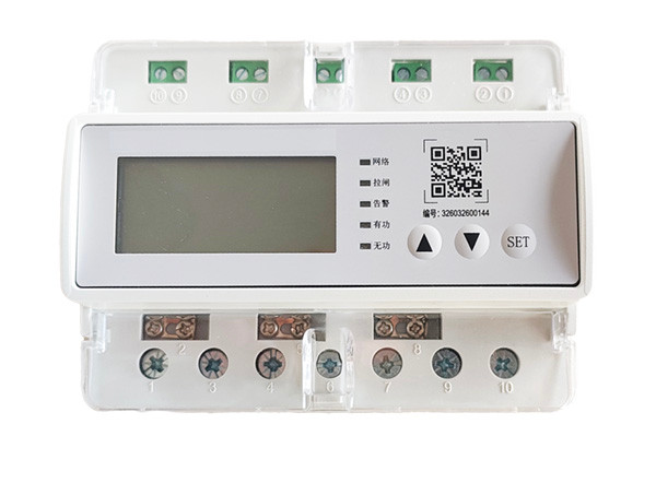

7P(约126毫米宽)
因为要接入A、B、C三相和零线共4个电流回路,外加足够的内部空间容纳互感器和端子,七个模数位正好满足。
电能表
还有一些互感器接入式的三相表可能是5P、6P等,根据功能不同灵活设计。

真正影响你配电箱排布的,就是那个“P数”——它直接决定了电表在导轨上会吃掉多长的位置。
电能表
所以,下次你看到“导轨电能表 2P”、“3P三相电表”,别再以为是几匹马力,它就是告诉你:按照每P等于18毫米来算,在配电箱里给它留好相应的宽度,它就能乖乖地卡进导轨,和周围一排开关整齐地站成一条线。
