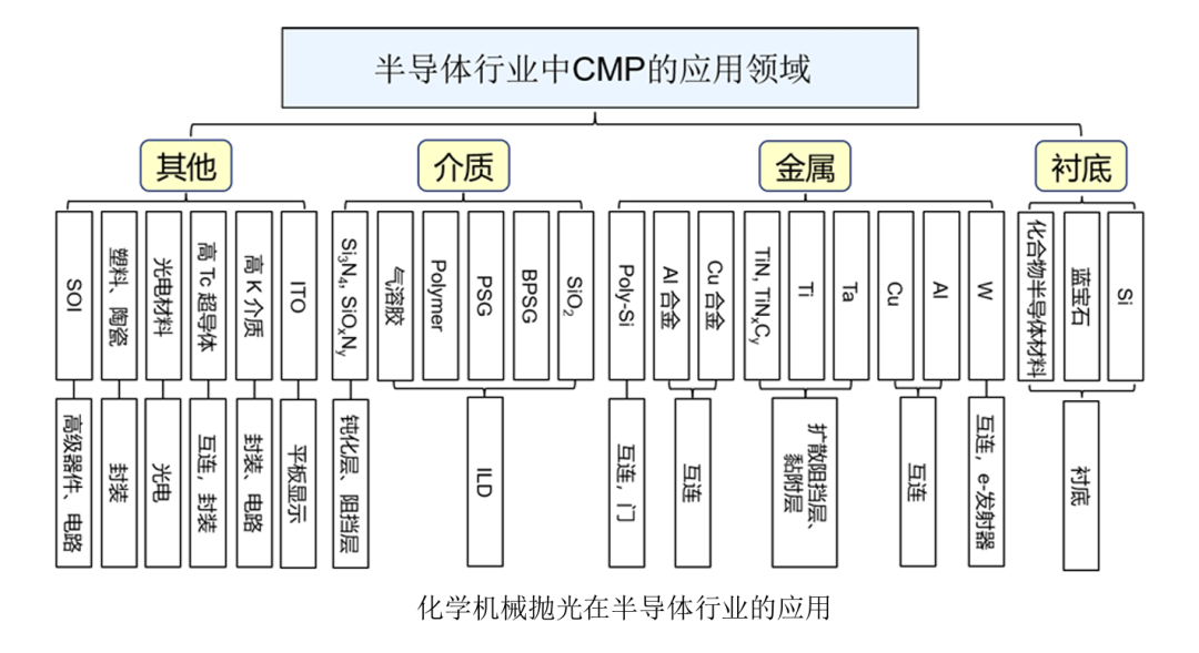

现如今,化学机械抛光技术在半导体行业中得到了广泛应用,如下图所示:

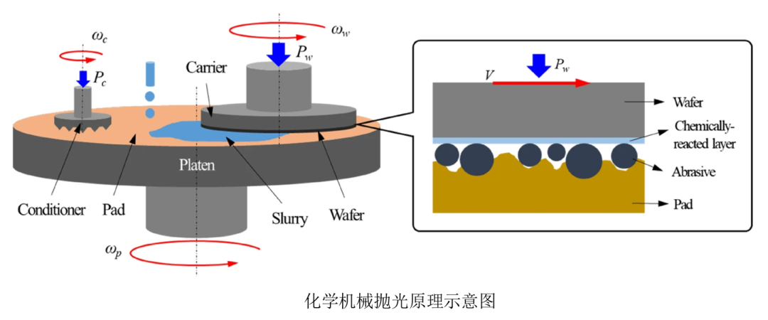

化学机械抛光的基本原理为通过机械力和化学反应的耦合作用从而实现材料表面的平坦化,其原理示如图所示。
制造技术
根据原理图可知,化学机械抛光的抛光系统主要由抛光机(Polisher)、抛光垫(Polishing pad)、抛光液(Slurry)三部分组成。
在化学机械抛光过程中,待抛光晶圆(Wafer)通过保持环夹持在抛光头(Carrier)内部,此时对抛光头施加一定的下压力使晶圆的待抛光面与抛光垫紧密接触。抛光头、待抛晶圆、抛光盘三者都固定在工作台(Platen)上,都会随着旋转工作台按一定方向运动。
此时抛光液按一定的流量加到抛光垫上,随着工作台的旋转可被均匀的分布在抛光工作界面间。此时,待抛晶圆不仅受到抛光头上施加的机械力作用而且还受到抛光液的化学作用,从而使晶圆表面发生了化学机械反应,实现了晶圆表面的平坦化加工。
抛光完成后,为了避免抛光垫表面会发生钝化,此时抛光垫需要用修整器(Conditioner)对其表面进行修复,提高抛光效率。

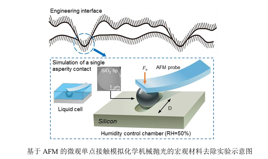

针对此问题,有人从微观尺度下阐释了化学机械去除机理,利用AFM研究了单点接触条件下磨粒种类、磨粒尺寸、速度、接触压力、pH、加工环境等因素对化学机械抛光的影响。下图为基于AFM,利用二氧化硅微球针尖模拟化学机械抛光的宏观过程中的单粗糙峰下的材料去除过程。
制造技术

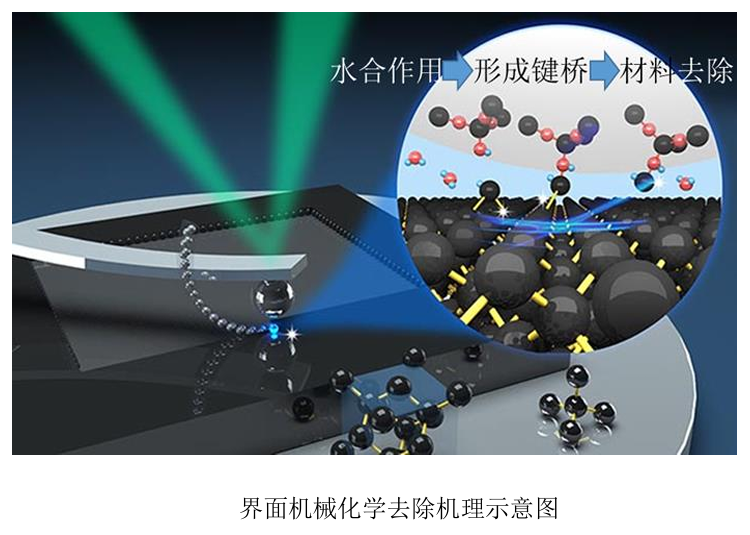

学者利用环境可控的AFM研究了二氧化硅磨粒对单晶硅摩擦化学去除过程中对水分子的依赖性。研究结果表明在水分子的参与下二氧化硅磨粒才可能实现对单晶硅的摩擦化学去除,在外界机械作用下水分子参与形成 Si−O−Si 键桥和基底Si−Si键的水解反应,最终实现单晶硅的材料去除。
对单晶硅发生材料去除的亚表层进行透射电子显微镜(Transmission electron microscope,TEM)观测,未观测到有非晶硅和晶格缺陷的存在,证明了该材料去除过程是由摩擦化学反应主导的“无损伤”去除。
基于此,通过控制化学机械作用条件,实现了单晶硅表面的单层原子去除,也证实了单晶硅表面的化学机械去除机理不是先通过化学反应形成反应层然后再被机械作用去除的,而是化学机械耦合作用在界面形成Si−O−Si键桥促使基底Si−Si键的断裂,从而使材料发生去除,如图所示。

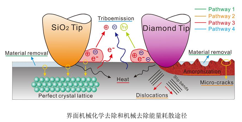

利用机械作用修正的阿仑尼乌斯模型对化学机械抛光机理进行解释,阐明了外部机械作用主要是通过降低化学机械去除过程中所需的能量,通过计算验证了在机械化学对材料去除过程中单位体积所需能量远远低于机械去除,同时提出了机械化学去除和机械去除能量耗散途径差异,如下图所示。
