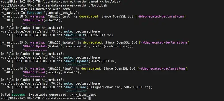

3. 编译与执行演示
在确保 4 个文件都在 /userdata/easy-eai-auth 目录下后,在终端依次执行以下命令:
(1)赋予编译脚本可执行权限
chmod +x build.sh
(2)执行编译
./build.sh

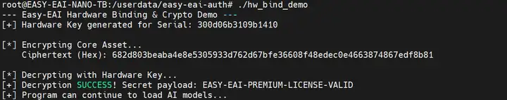

(3)运行生成的二进制可执行文件
./hw_bind_demo
